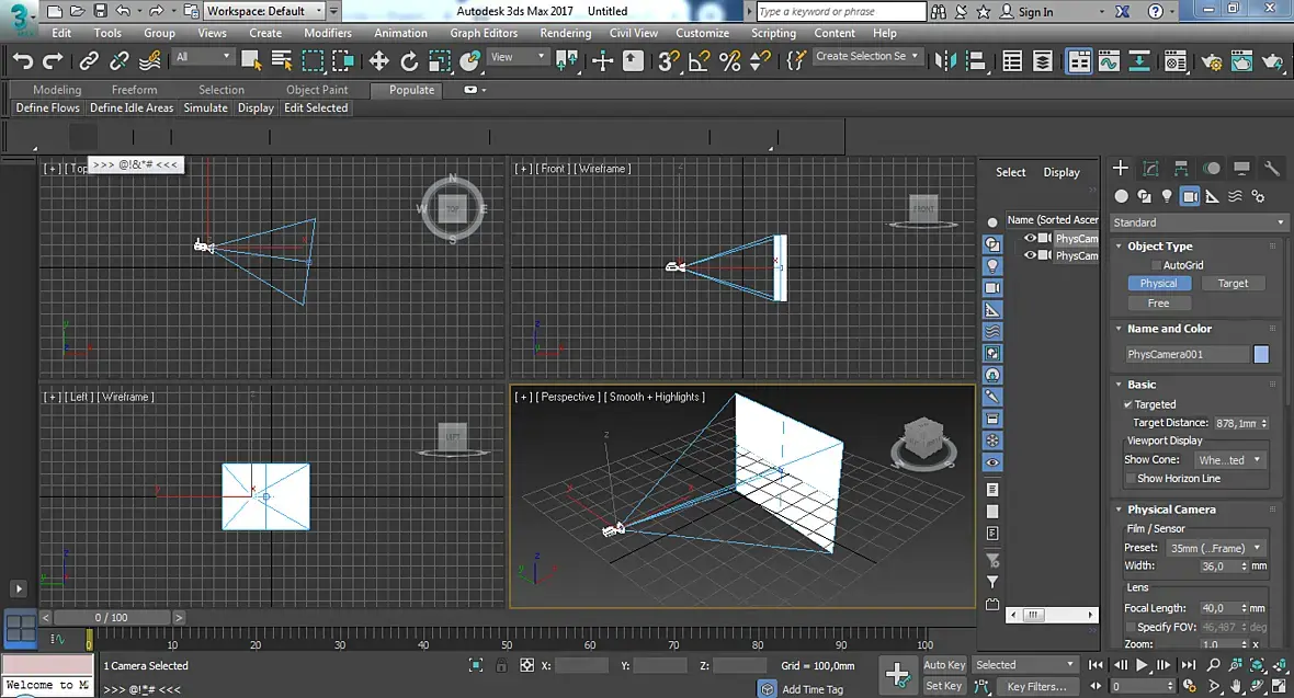

Не могу понять, почему вместо сетки у меня в камере белый прямоугольник на конце:
Перерыл гугл, не нашел почему так. Должна же быть сетка...
Заранее спасибо всем добрым людям, кто попробовал помочь!

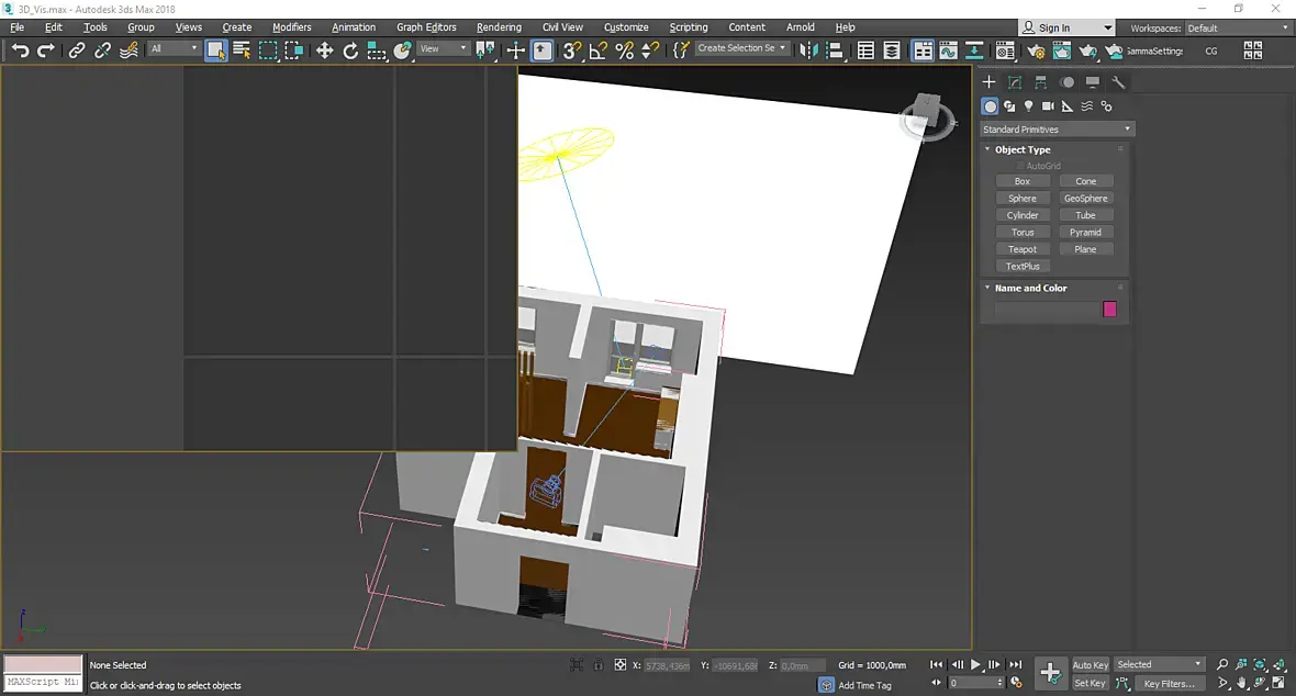

Здравствуйте!
Только-только начал изучать 3ds Max.
Появилась проблема во вьюпортах. И что интересно, не во всех. При переходе на любой из видов с помощью навигационного куба некорректно отображается геометрия (см. картинки).
Объекты пропадают и вместо них несколько пикселей как бы в центре вьюпорта. Вместе с этим иконка осей в левом нижнем углу как бы схлопывается в кучу, а навигационный куб не отображается, лишь когда наводишь в то место курсор, появляются только некоторые его кнопки. Выйти из такого вида помогает переключение на вид горячей клавишей или через меню. Но если переключиться опять на любой из боковых видов с помощью навигационного куба, проблема остаётся. В чём может быть проблема?
3ds Max 2017 / 16 RAM / Intel Core i5-6600K, 3600 MHz / NVIDIA GeForce GTX 960  (4 ГБ) / Win10 64bit
П.С. я понимаю что можно обойтись и без этого навигационного куба, но всё же, его сделали как один из вариантов навигации который иногда используется, а некоторые и вовсе только его используют
Мне помогает вкл или выкл - Adaptive Degradation (гор. клавиша - "O").
Помогло, спасибо!

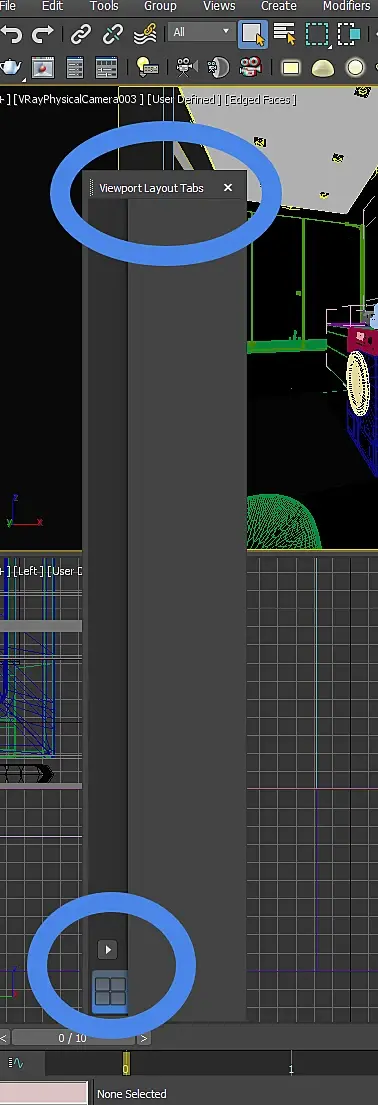

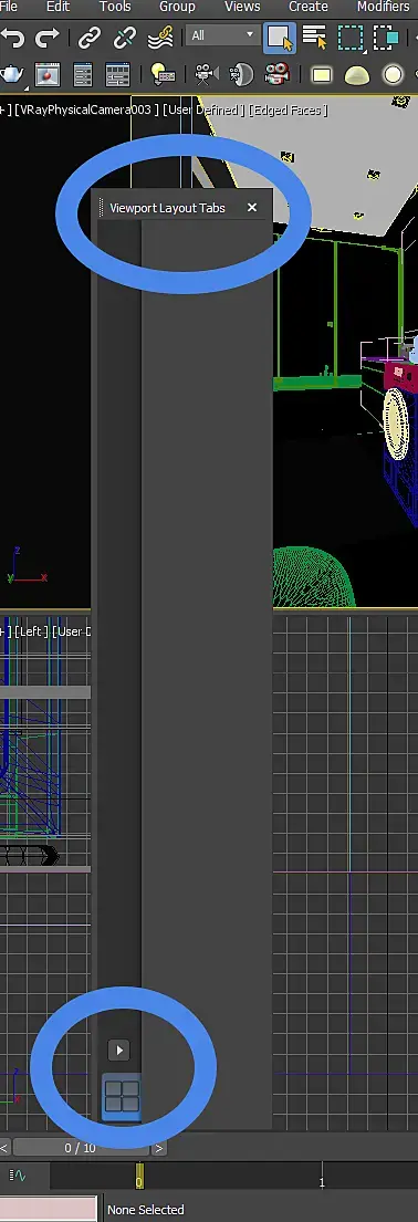

нашел лечение, сам мучился!
правой кнопкой на панели с инструментами - вызываете панельку Vieport Layouts Tab, и пощелкать на любой экранчик из вашей коллекции вьюпорьов!
Респект тебе и уважение!!!

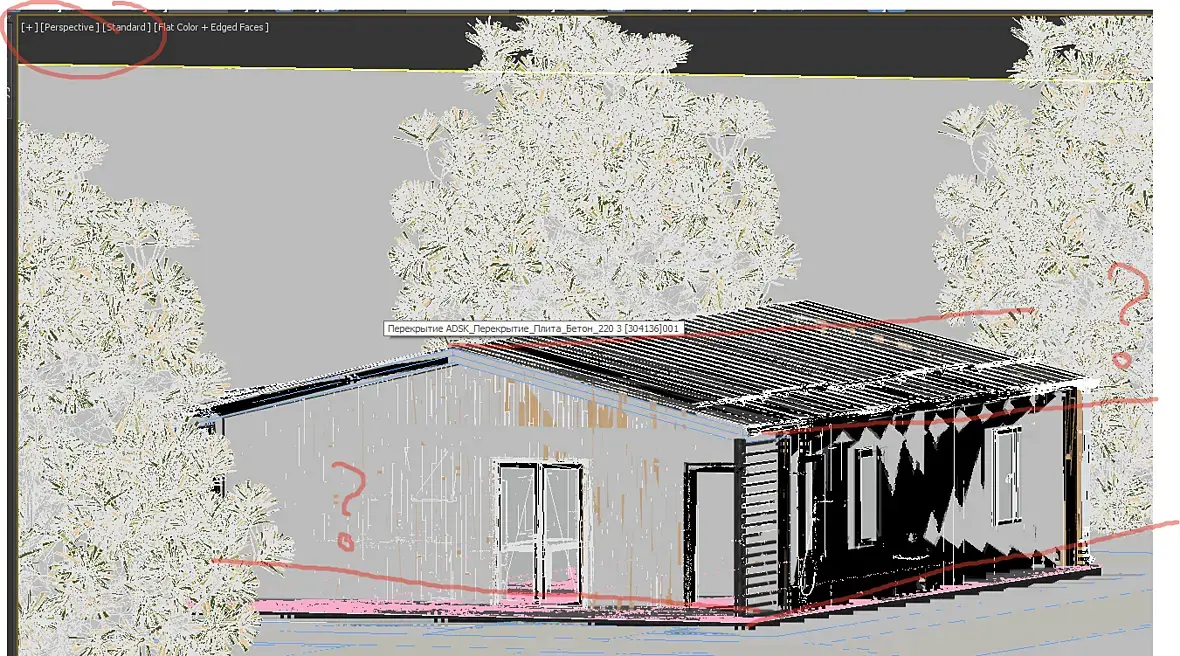

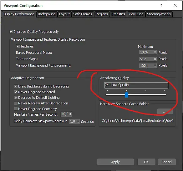

Аналогично в 2017. В других версиях не замечал такого. В моем случае это обычно происходит при мердже модели в сцену прямо из проводника или после автосейва. Тоже пришлось смириться, сервис паки не решают проблему. На счет того, что видеокарта не вывозит сомневаюсь. Я думаю nvidia 2060 16 тысяч полигонов должна вывозить. Бывали экстерьеры по 28 и 35 млн полигонов и при этом фпс держался в пределах 35-45 кадров. В дополнение обновлял драйвера на видюху, разницы не заметил ровным счетом ни в чем.
Получилось исправить множество линий путем включения Antialiasing Quality до 2х, во Viewport Global Settings 2017 макс
