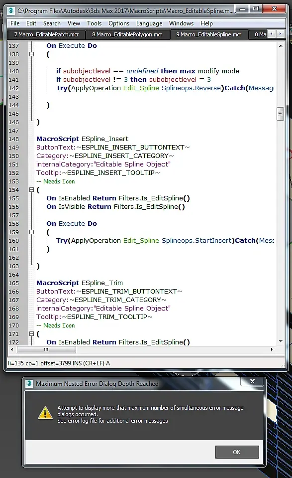

люди добрые, помогите!!! при запуске и нажатии левой кнопки мыши вылазит вот такая не приятная вещь. Подскажите что это? и как с этим бороться?

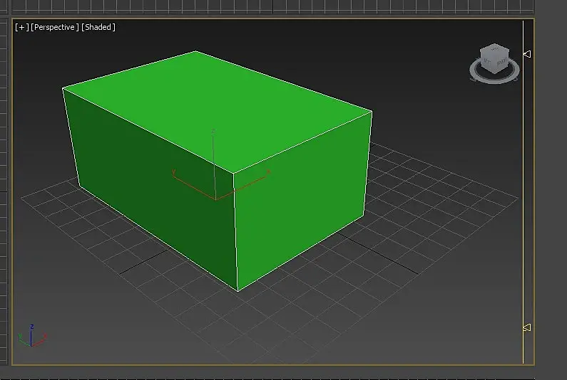

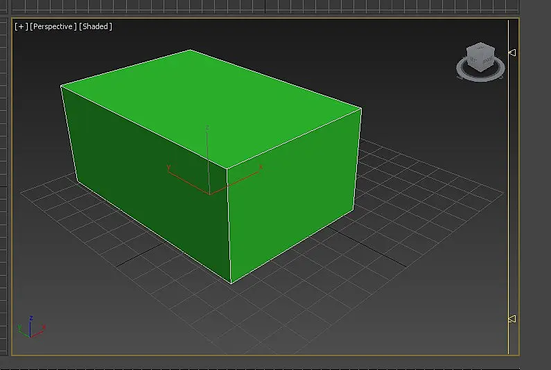

Вставил куб, все показало
