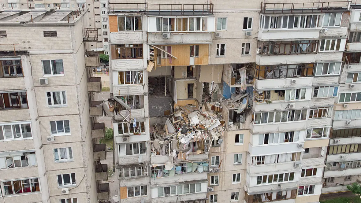

У нас закрывают глаза, если проходит труба в мокром помещении, но для безопасности лучше поставить датчик протечки газа.
Артём, все мы по новостям знаем, как "у вас в одессе (да и в киеве тоже)" такие махинации допустимы. Города с маленькой буквы - потому что все многомиллионники этим грешат.
И всем доступна новостная лента, где можно прочесть об очередном "взрывном" проекте очередного дизайнера, где пострадали с жертвами жители целых подъездов. И прохожие тоже.
У Вас, значиццо, закрывают глаза, а у Нас, в простом селе - нельзя плиту газовую заменить без разрешения?..
Ой, да хватит уже этих "дизайнеров" с этими проектами по сносу несущих стен и "занесением рояля на 9-тый этаж".
А заодно - "А тут мы эту трубу отрежем и перенесём сюда - никто и не заметит!"
Катя!!! - Через газовую контору эти вопросы решать надо и без всяких магарычей.
Если тебе глазки дизайнерские эта труба в ванной "режет" - закрой её фальш-панелью "дизайнерской"..
ну, мне бы его, конечно, куда-нибудь двинуть...
Давай, детка, двигай!!!
Вот, в Киеве уже "подвигали":
Ну, конечно, ты ведь умная девочка, и всё заранее предусмотришь...

И так тоже может быть:
Вы заказчику тоже эти фотки покажите.
И постарайтесь объяснить, что старый фонд проектировался до вашего (и заказчиков тоже) рождения. Что все его коммуникационные системы призваны отслужить свой положенный эксплуатационный срок.
По ГОСТу.
И ГОСТом не предусматривалось "дизайнерское" вмешательство по перепланировке.
Как думаете, как быстро в таких случаях криминалистические органы находят "виновника торжества"?.. smiley-wink.gif
