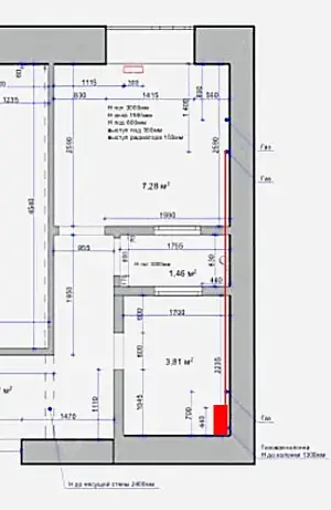

Ребята, всех приветствую!
Проект в старом фонде.
У кого был опыт размещения газовой колонки в ванне, поделитесь, пожалуйста, нюансами.
Ситуация выглядит вот так. Труба от кухни проходит через с/у в ванну. Интересует все.
По санузлам и кухне планируется перепланировка.

Вы имеете ввиду сделать проект на перенос, допустим?
Сейчас колонка прям в зоне душа. Ну такое.... мешает оно мне, красиво ж не сделать

ничего пока сказать не могу, только замеры сделали.
насколько я поняла, это исходная ситуация в доме, колонка не на кухне. по идее мосгаз приходит и подключает, как было.

секунду. колонка в углу ванны. счетчик в туалете. только на холодную воду ведь
опять же вопрос. допустим мы сделаем, как нам хочется. проект отдельный газовикам кто-то должен сделать? какая-то организация? или моих схем достаточно, чтобы они какой-то проект сами сделали или выдали разрешение?
