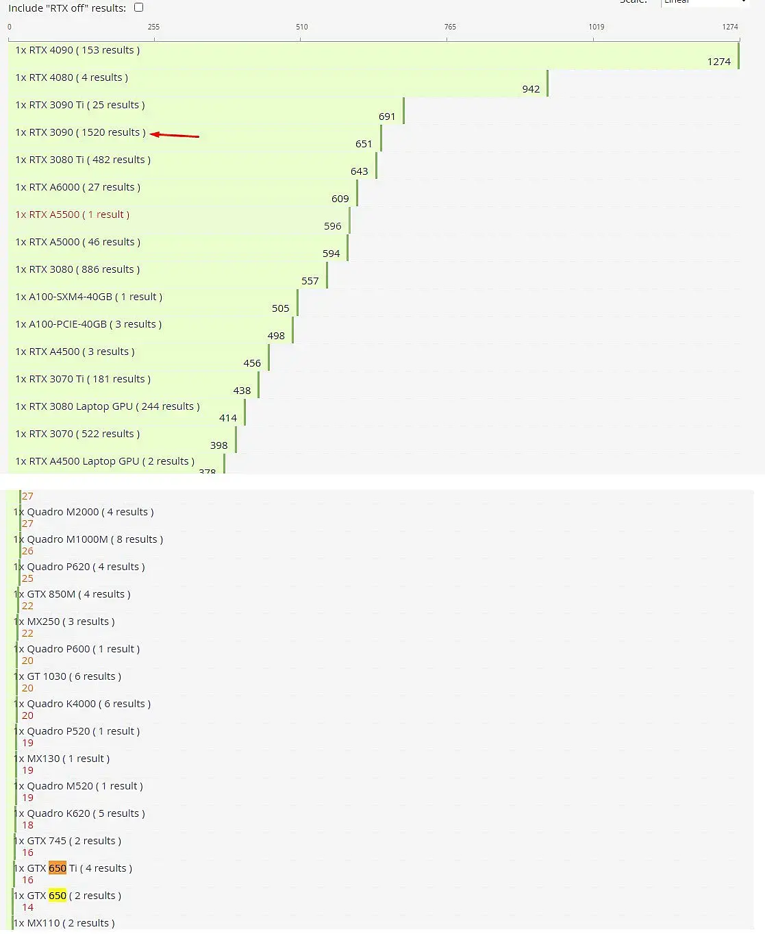

Всем привет! Продолжаю ковырять fstorm. Как многие уже читали в другом топике я хочу приобрести карту 3090. Пока что решила на своей доисторической ради прикола попробовать. 650TI 2гб. Вот какой результат при разрешении 2400х1300. Как по мне уже хороший, с учетом того. что я еще в движке не разобралась толком. Так вот у меня вопрос. Если на древней карте за 22 мин качество +- приемлемое, то сколько примерно это займет на 3090? Система ryzen 3900x+64 гб память
и да - надо ли обязательно конвертировать материалы вирей?
На сайте c 18.05.2011
Сообщений: 107
kiwi-007
судя по тесту в octane render 3090 быстрее вашей карты в ~40 раз - это "во много раз быстрее" - ваши 22 минуты возможно превратятся в 33 секунды...(22*60/40) (смотря насколько быстро ваша сцена экспортится)
вот ссылка на страницу где делал срины - можете сами проверить...https://render.otoy.com/octanebench/results.php?v=2020.1.5&;sort_by=avg&scale_by=linear&filter=&singleGPU=1&showRTXOff=0
был бы я на вашем месте - я бы подкопил денег но ОБЯЗАТЕЛЬНО купил бы 4090 - на ровном месте(в смысле - не затрагивает никакое другое железо...) с не значительной доплатой(ямаркет говорит что самая дешевая 3090=95к самая дешевая 4090=146к dif 51k) - 4090 еще в два раза быстрее чем 3090...

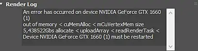

Давно не трогал фшторм. Есть коронская сцена, басик в частном доме. Жрёт 13гб, прокси-шмокси, рендер стартует за 10 сек по локалке. Октрыл её в фшторме, конвертнул, нажал рендер и минут уже 10 ничего не происходит, чёрный экран, видюха ненагружена, загрузка памяти скакнула до 64гб потом упала, и опять тишина. Видео 1660 6gb.
Спасибо! Классно, быстро. Остаюсь пока в Короне.

Видео 1660 6gb.
ну это такое.
Фшторму долгих лет и хорошего плавания.
надо включить компрессию текстур как минимум.

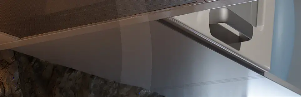

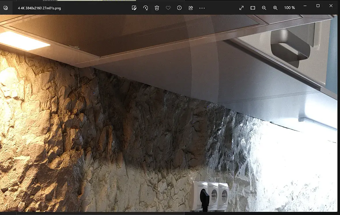

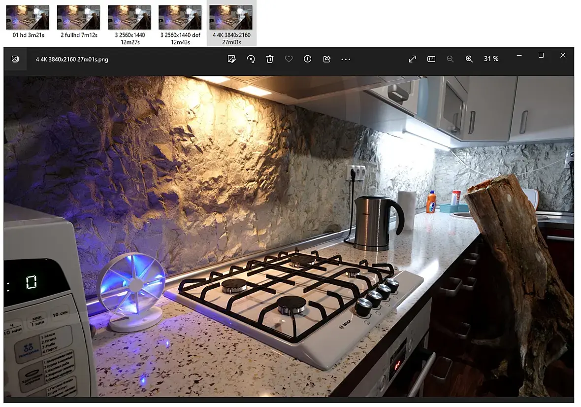

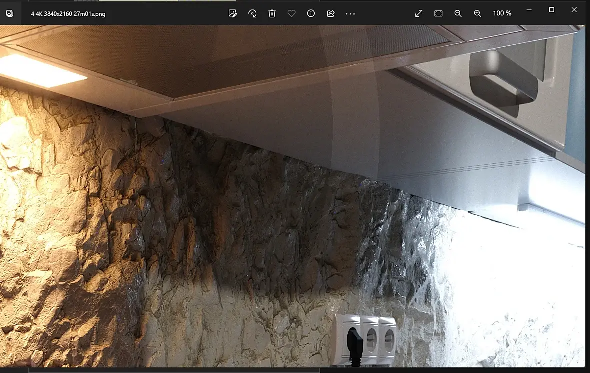

вот чарт рендеров в разрешения от hd до 4к на одной 1080
качество превосходное. на 4к мониторе когда смотришь - просто каеф.
одна 4090 сокращает это время рендера в 10 раз. две в 20. 4 в 40.

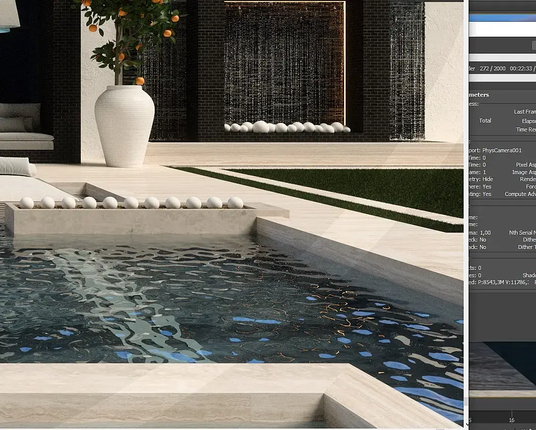

простите за дурацкий вопрос - почему при  интерактивном рендере я вижу только часть вида камеры? Всё по краям отрезано
