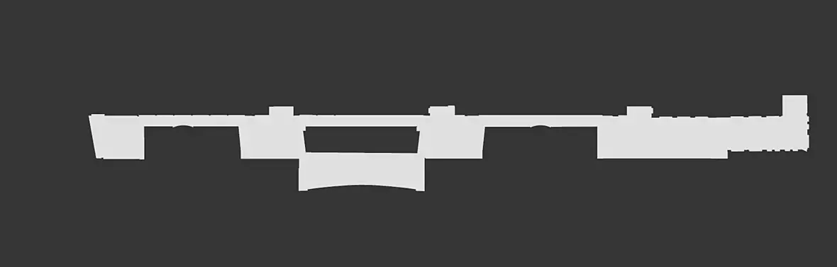

Привет, надо сделать плитку по всему этажу, но тут флур генератор не работает, через костыль я могу сделать тут плитку, но так как часто бывает по несколько вариантов разной плитки, размер швов итд хотелось бы какую ни будь альтернативу флур генератору, мб кто знает, подскажите пожалуйста)

С лимитом плиток проблем нет) Сцена крашится при добавлении генератора, не вывозит эту геометрию. Можно попробовать убрать уголки, упростить где это допустимо, но боюсь эту не даст не результата, но попробую, позже. Я сейчас сделал не самым быстрым, но рабочим способом, через булеон. Создал плашку, на нее генератор, добавил шел на план и сделал булеон, если надо что то поменять то удаляю в булеон операцию, меняю размеры в генераторе и снова делаю булеон.

крашится потому что геометрия не плоская, сделайте плоскую, или разбейте разные участки

А на фига там вокруг куча точек то? Я так понимаю что в центре дыра это, возможно, лестница, А возможно и какие то колонны. Тогда ведь достаточно просто прямоугольника. Зачем все эти границы? И зачем геотметрию для FG делать? Это должны быть сплайны.

Цитата bandar0604:
добавил шел на план
так вот тут и косяк - генератор работает с плоскостью, а не с трехмерной моделью!
Лучше обвести сплайном с привязкой 2,5 и к этому контуру применять FG
