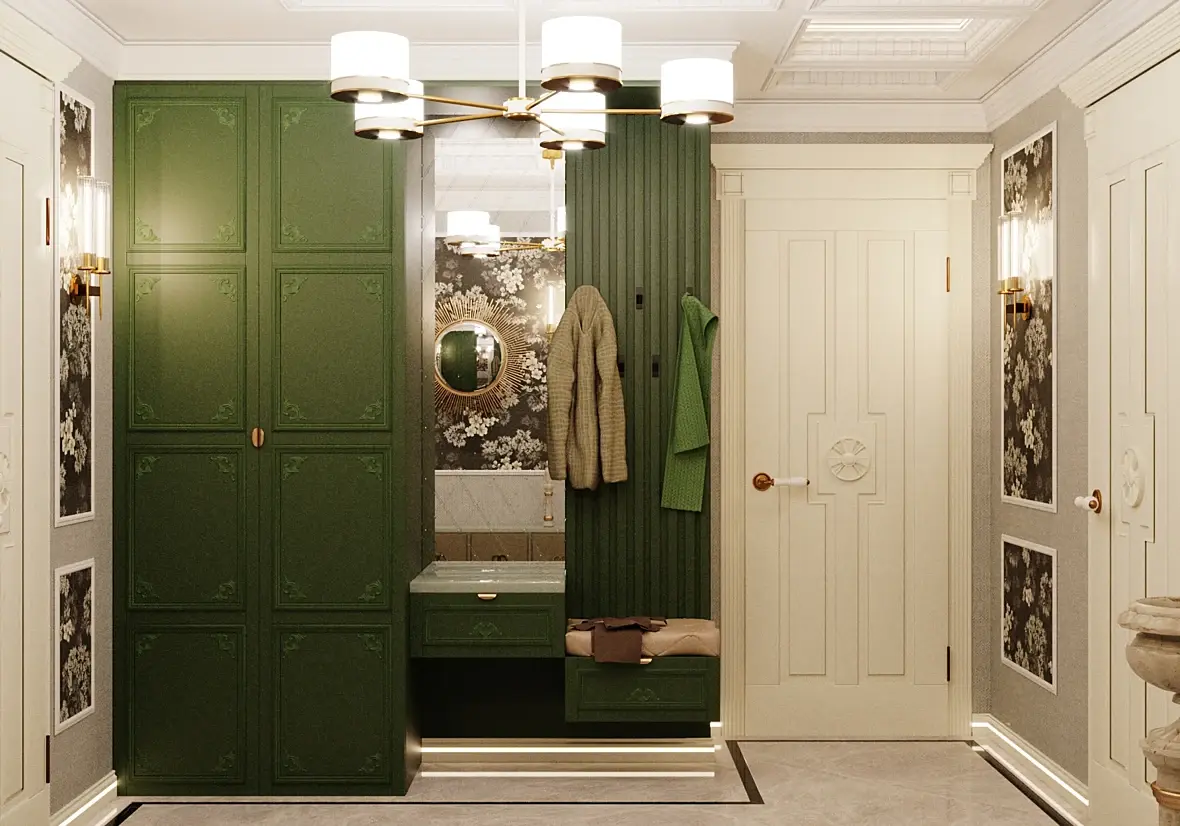

Всем хорошего дня! Прошу критики и напутствий

привет, вторая интересная, доф, "направляющие" взгляд на вазу есть, но композиция не до конца сбалансирована, смотришь — и "глазки в кучку" ) я бы примерно вот так сместил:
на остальных — тоже. ракурсы застывшие, "зацементированные". может с т.з. подачи интерьера оно и уместно в каких-то случаях, когда пространство в кадре надо показать максимально информативно, но с т.з. художественной всё черезчур параллельно/перпендикулярно и перспектива сходится "идеально в центр" — напрягает глаза будто аксонометрия во вьюпорте.
* шум во внимание не принимал, освещение — тоже, может так и задумано. тон приятный )

Спасибо! начинающий практик я. Постараюсь подать вкусный акцент в общей картинке. Да с планом интерьера старалась больше информативности со всех ракурсов подать. т.е. без необычных ракурсов

Все равно придеться где-то акцентировать.Мне например непонятны белые полосы на плинтусах(считай меня занудным заказчиком)

В плане дизайна потолок слишком перегружен кессонами. Зазоры карты в крайней нижней и верхней точки разные, не совсем понятна логика построения. Модель двери не совсем удачная, так как создается ощущение что ей тесно.

Баланс белого... все в желтом цвете. не знаю почему люди к ракурсам придрались если все желтое сразу бросается в глаза

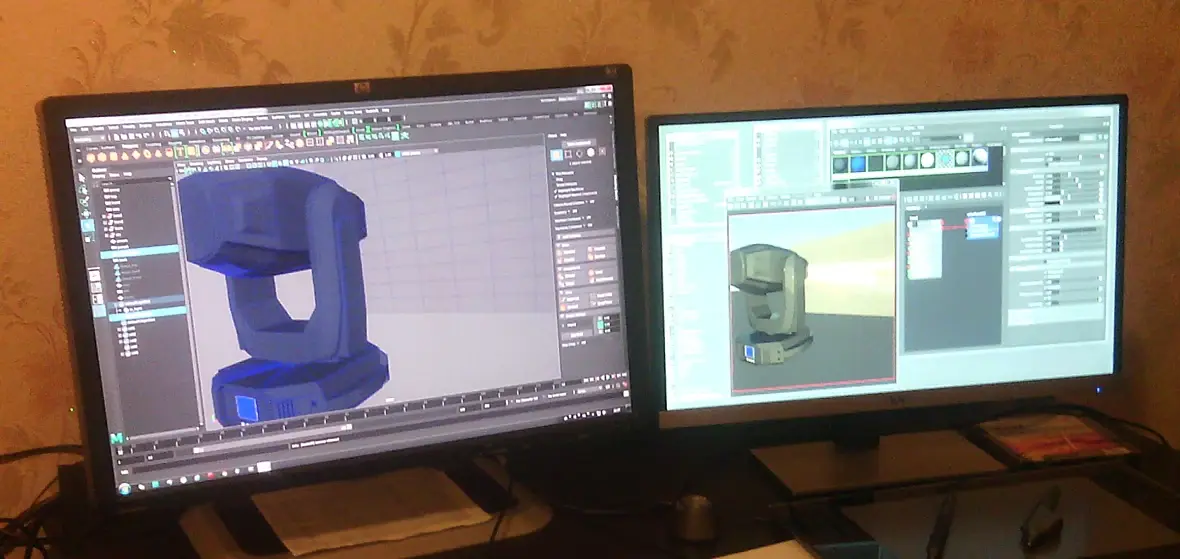

shinodem, патамушта ракурсы — это часть композиции, как одной из основ подачи визуальной инфы, а мониторы бывают разными. своему (слева) я доверяю, на нём всё кремово-бежевое. насыщенность правда сильнее, чем на обычных из-за расширенного цветового охвата, и на каком-нибудь офисном (справа) любое качество будет выглядеть "некорректно". для уверенности в таких "разнопоказательных" случаях используют калибровочные ассеты

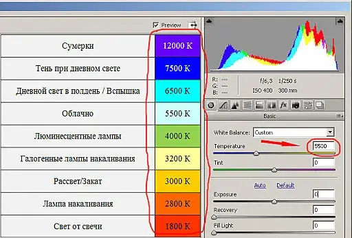

то есть по вашему белый потолок и должен быть желтым? учитывая что наверняка автор светит белым светом что тоже не совсем корректно ибо белых ламп не бывает. на скорую руку достаточно в фотошопе в камера рав выставить баланс белого на авто будет лучше чем эта желтизна.

shinodem, если комната в пастельных тонах и в ней тёплое освещение, то белый потолок так или иначе будет подхватывать этот оттенок, т.к. bounce light рулит

будет но не настолько, потому что у человека глаз адаптируется и в фотоаппарате есть выставление баланса белого по источнику света -_-

На мой вкус несколько странные капители над дверями, двери и так почти упираются в потолок, капитель усугубляет это ощущение оставляя лишь узкую полоску стены... зачем? И рябит в глазах от багетов, кессонов, фацетов, филенок. Мне кажется, что перебор с деталями для такого относительно небольшого объема.

фотоаппарат еще как причем ибо все настройки камеры и света ориентируют на фотики и на реальную жизнь. попробуйте в своем фотаапарате сфоткать с разным балансом белого вы поймете что фотик каждый раз делает замер баланса по участкам кадра в зависимости от настроек и в авто сам выбирает компенсацию. Где вы видели в журналах желтые рендеры или фотки? lut по вашему откуда взялся? =)

вы просто не понимаете как это все работает, все рендеры берут за основу работу фотосъемки, в каждой камере есть настройки на замер экспозиции и баланса перед съемкой, можно указывать по каким зонам точкам на кадре брать замер, не просто так на глаз, перед съемкой идет взвешивание цвета. Просто возьмите зеркалку более менее профессиональную и посмотрите как работает.
В каждом фотике есть своя кривая - lut которые и имитируют модели камер.

Есть такое, переборщила  немного с наполнением сцены. Хотела в рамках проекта с определенным набором элементов (должны быть кессоны, плинтус с подсветкой, рамки, дверные коробки, ниши), создать помещение приближенное по размерам в моей среде).Попробую поэкспериментировать, убрать лишние кессоны, "смягчить" освещение от плинтуса. По кельвинам и насыщенности там как и в подсветке кессонов, поэтому так ярко.Картинку подхайлайчу на более холодный, если желтый смотрится слишком тяжело и не естественно. Если получится удачно, выложу))

У вас потолочный декор съел часть высоты прихожей и для висячей люстры места не осталось. судя по картинке люстра загораживает полотно двери.
