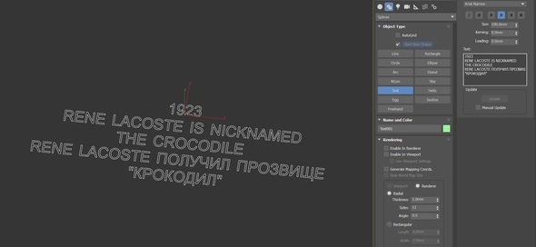

Приветствую всех!
Всё когда-то случается первый раз, вот и я столкнулся с необходимостью импорта в Макс текстовой информации из Автокад. До этого только чертежи были.
В приложенной картинке видно, в чем проблема - рисунок перенёсся (как и любые чертежи ранее), а вся текстовая инфа - а это что-то типа логотипа, и из этого нужно сделать именно картинку на стене - не подгрузилось.
Автокадом не владею, могу только чужие чертежи в макс импортировать, увы - потому не понимаю, как делу помочь.
Знатоки, помогите, пожалуйста!
Уточнение: циферки размеров у меня тоже никогда не подгружались вместе с чертежом.
Ну это как бы было и ок, нет и нет, чистить лишнего меньше.
И, внезапно - теперь противоположная задача, хехе.
Неужели ж никто не в курсе?
Хэлп, плиз хэлп ми!

Преобразовать в автокаде текст в кривые  командой  TXTEXP.

Как вариант - сразу в максе написать, или скопировать текст в буфер и вставить в максе. Шрифт похож на  Arial Narrow

**Апдейт, текст просят ТОЧНО тем же шрифтом, это какой-то их фирменный, похожий не прокатит - так что пойдём через Автокад - в кривые - и далее 🤟
