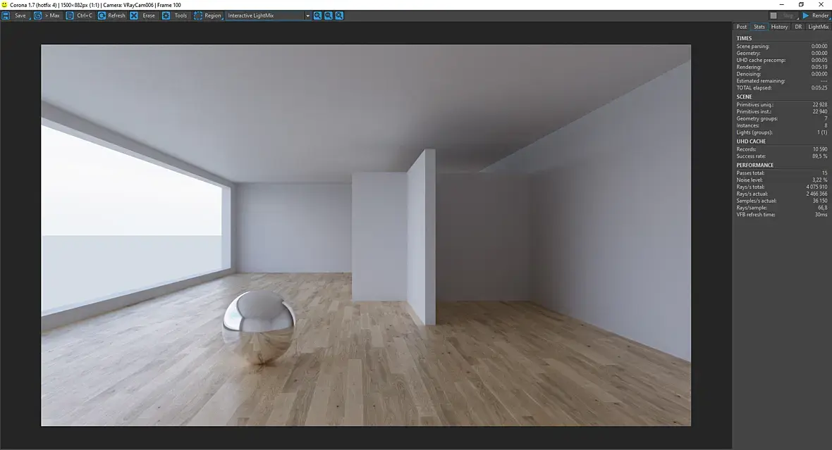

Я не поленился, накидал быстро сцену и сделал пару тестов. Бокс с огромным оконным проемом, который занимает больше 95% площади стены. Других окон в помещении нет. 2 рендера, порог по уровню шума 3.2%, разрешение картинки 1500px по широкой стороне. Один рендер с порталом четко по проему, второй рендер без портала. Освещение HDRI в разрешении 20к.
Тест с порталом: Время рендера 4м:30с, 10 пассов, шум 3.1%
 Тест без портала: Время рендера 5м:25с, 15 пассов, шум 3.22%
Выводы очевидны. Портал не влияет на количество света, цвет освещения, яркость и прочие параметры освещения. Но влияет на скорость рендера и количество шума, причем сильно. Фраза из вашего курса:  "may be harmful" звучит странно и слишком обобщенно и её можно притянуть к чему угодно, в гайдах должна быть конкретика, а не вода. Если вам объясняли, какие именно негативные последствия(и по каким причинам) может вызвать портал в большом проёме, то мне было бы интересно это узнать. Я думаю, что вы, как инструктор по короне, сможете ответить на мой вопрос.
