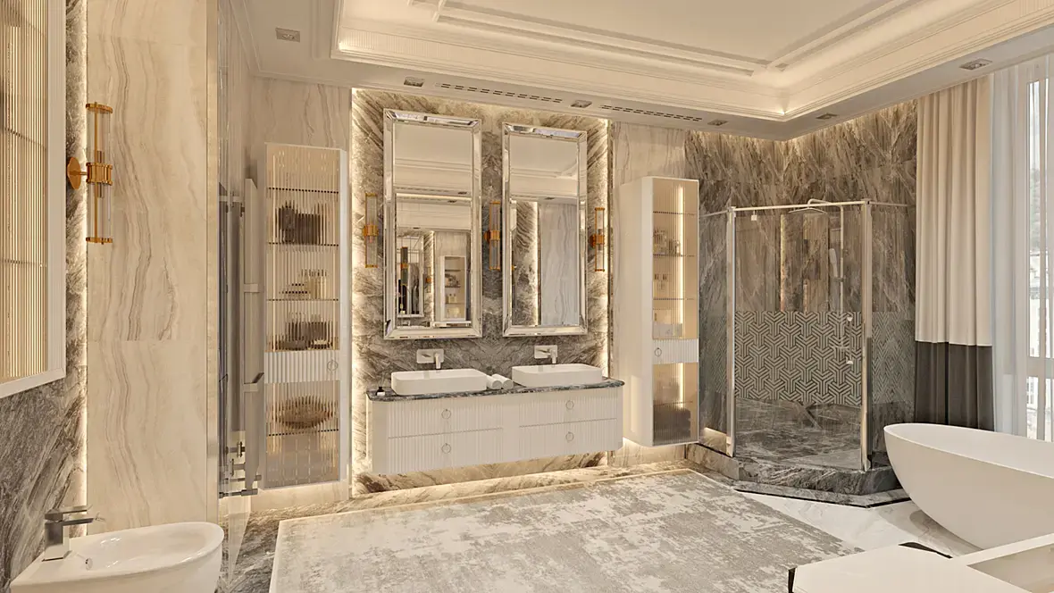

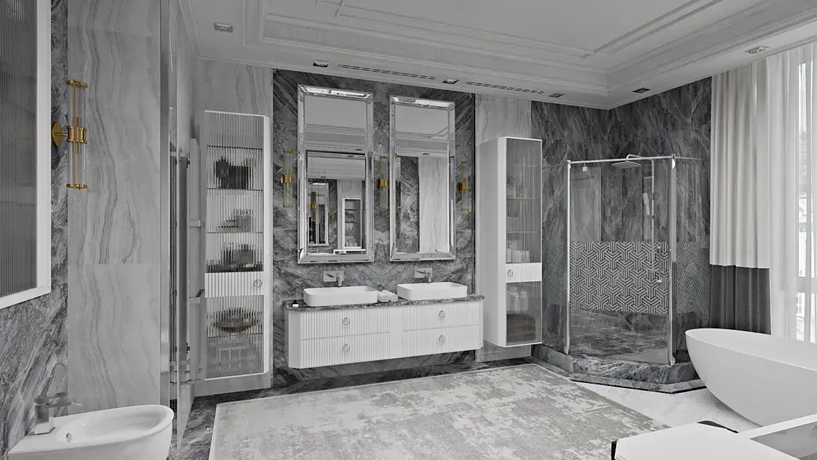

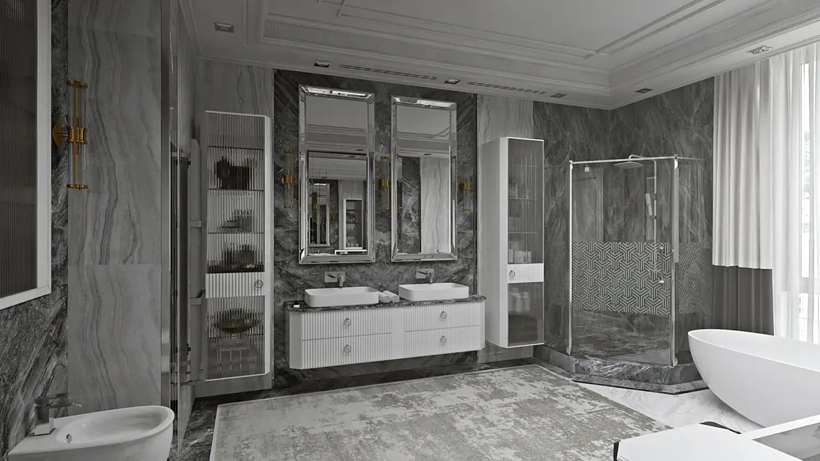

Всем привет! Нужна помощь! Я сделала сан.узел, где из источников освещения есть небо, солнце и искусственный свет. заказчик попросил отключить солнце и весь свет кроме подсветки. потом и отключить весь искусственный, при этом оставить только небо. В санузле получается темно и все серо. помогите сделать красивое дневное освещение.
Без подсветки получается жесть вообще
На сайте c 02.12.2013
Сообщений: 65
Россия, Белгород
Поставьте на окно vray light plane и регулируйте мультиплаером его мощность.
Еще можно настройки камеры изменить, в них можно exposure изменить на custom и поставить белый цвет.
Сообщений: 10871
А что тут сделаешь, если все монохромно и свет пасмурный? Картинка при таких условиях выглядит нормально на мой взгляд.
Развеселить может конечно солнце проникающее через окно, при этом понизить чуть свет от неба. Тогда появятся тени, глубина и картинка станет более художественна, но надо играться. А оно Вам надо?
На сайте c 13.06.2015
Сообщений: 920
Ukraine, Kyiv
А откуда свет идет? У вас что плоскость света сзади камеры? По потолку видно, что слева он светлее чем справа возле окна..
На сайте c 16.04.2008
Сообщений: 3544
Как будто просто обесцветили. Так не может быть, Вы что-то настроили не правильно. Оттенки сохраняются при любом освещении. И вообще, сейчас вся комната плоская по свету, сколько там окон? Откуда что светит? Если бы оставили только небо, то комната была бы освещена по другому, где-то ярче, где-то темнее. Тут фейк.
Ставьте HDRI подходящую..и с сатурэйшн-ом у вас возможно кака.
Сообщений: 920
Ukraine, Kyiv
Просто полностью серый интерьер, какая тут насыщеность?
На сайте c 13.12.2007
Сообщений: 1104
г. Омск
Хорошая HDRI с правильным направлением и баланс белого спасут положение.
Сообщений: 10871
Lier, обязательно спасут, но попробуй такую найти. А потом еще играться с поворотом. В частности из-за этого больше предпочитаю стандартное небо. И считает оно гораздо быстрее, да и артефактов не бывает.
На сайте c 06.11.2009
Сообщений: 1686
сделайте от окна теплый свет и будет лучше. Либо да хдр. и баланс белого крутите. больше никак. интерьер то серый, что здесь поделаешь ещё
Сообщений: 6658
Фотошоп levels, hue/saturation... не?
Цитата freys2011:
На сайте c 05.04.2010
Сообщений: 561
Amber land
Из идей как сделать привлекательнее - экспозицию не увеличивать, сделать наоборот low-key, сделать сильный виньетинг, добавить фэйк ис, как если бы фотограф при фотосессии ставил лайт боксы. Не знаю чем рендерите, в короне при таком сеттинге рекомендуется в окно портал, чтобы получить больше дневного света внутри. HDRI взять с оверкастом и покрутить ее гамму. В общем художественный подход нужен тут по моему smiley-unknw.gif
Да и еще - если потолок не получается белым то можно его через маску в рендер элементе потом сделать белым, сразу станет веселее :)
На сайте c 22.03.2019
Сообщений: 19
Крым
Ваш дизайн изначально очень однотипный. 2 почти одинаковых по цвету материала мрамора и белый потолок. Что вы от него хотите? как этот дизайн может заиграть вообще?
Да при искусственном освещении появилась игра света, световой контраст, это хоть как то его скрасило.
Но по сути он никакой и выглядит без света никак.
В таких ситуациях нужен более грамотный специалист по архвизу. Он бы вытянул ваше дизайн за счет качественного виза.
Что вы можете сделать быстро. Добавить солнце. Это даст картинке темные и светлые пятна. Она не будет такой однородной.
Сообщений: 10871
Исключительно мое видение, т.к. кроме окна не вижу других ИС. Оно и область рядом с ним светлее нежели весь интерьер. Не хватает безусловно теней.
Скажите пожалуйста Вы здесь выступаете в роли визулятора или дизайнера-визулятора и непосредственно общаетесь с самим заказчиком? Потому что на моей 18-ти летней практике еще ни один заказчик не просил включать выключать свет. Подача исключительно на плечах визулятора. Т.к. он художник, имеет опыт и знания, поэтому за ним и правда должна быть. Более того в процессе настройки света, как раз и пробуются разные схемы освещения. И выбирается наиболее художественно "вкусная", чтобы продать дизайн.
Задачи подобно Вашей зачастую мне прилетали от "дизайнеров". Одни любят все включать, другие только художественный свет (я разделяю свет в интерьере на три группы. Заполняющий (тот что с потолка основной), локальный (бра на стенах) и художественный (к примеру, подсветка под консолью)). Причем каждый дизайнер считает, что именно его схема, дает самый лучший результат.
На сайте c 13.02.2018
Сообщений: 11
Всем спасибо!!!!!!!!! буду играться! Солнце я наоборот убрала, тк заказчик не хочет ни солнца ни теней и свет исключить! попробую портал поставить в окно и  что-то еще.......... хочет просто день как в жизни, но без солнца smiley-smile.gif
