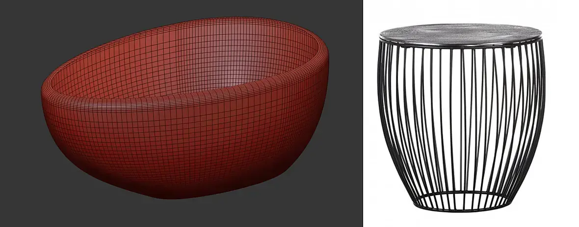

Здравствуйте! Столкнулся с такой вот задачей. Смоделировал форму, теперь нужно чтобы она состояла из прутьев одинаковой толщины с одинаковым расстоянием. Подскажите как можно сделать пожалуйста.. (Справа пример)

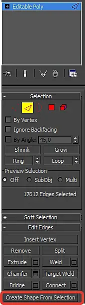

Еще вариант, в Poly есть кнопка, при выделенных эйджах,
Эту функцию я знаю, вопрос в том чтобы линии находились на одинаковом расстоянии друг от друга.

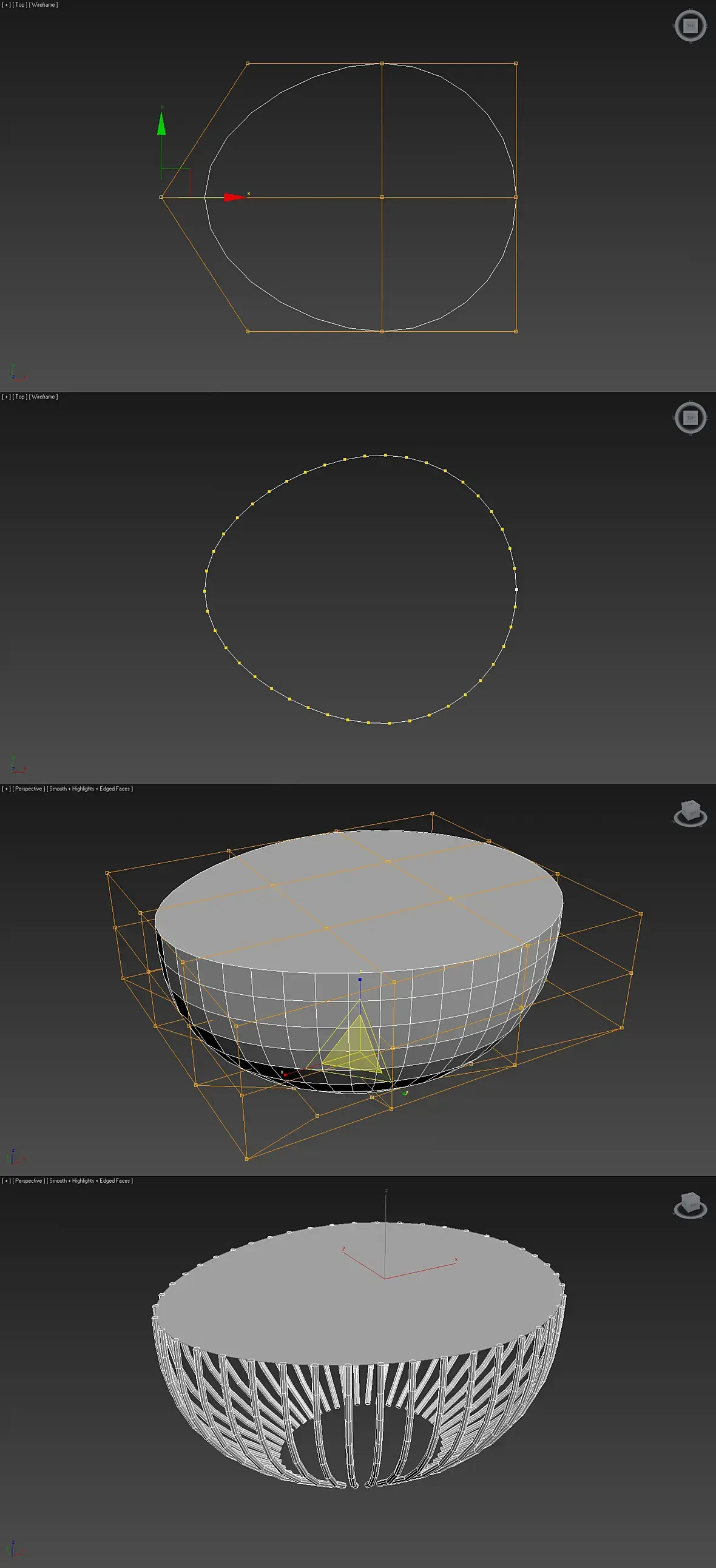

Проще всего будет создать с нуля цилиндр с нужным вам количеством граней, где грань это прутик, подогнать его под вашу форму с помощью ffd, потом указыным выше способом превратить эйджи в сплайны и придать толщину

Цитата alltermann:
Справа пример
а слева что? эта форма ничем не напоминает приведенный пример
Сообщений: 4652
Цитата vecher:
Цитата alltermann:
Справа пример
Она и не должна. Слева форма, которая должна по своей структуре повторять пример, приведённый справа.

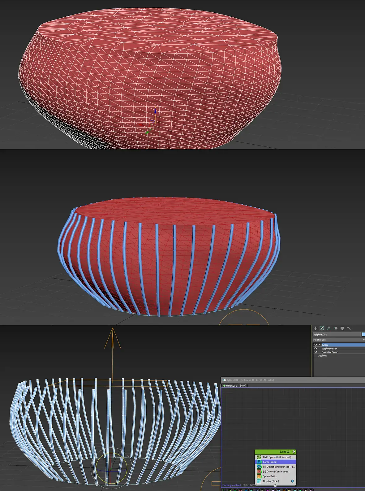

если бы произошла такая досадная ситуация, что мне в руки попадает непонятная сетка непонятной формы, а решетку сделать надо, я бы поступил так: с нижних ребер сделал сплайн, на нем рождаются частицы и ползут по мешу вверх или вниз, зависит от того в какой части объекта важнее равномерное распределение, а если если и верх и низ одновременно, то там немного усложнить надо будет схему.

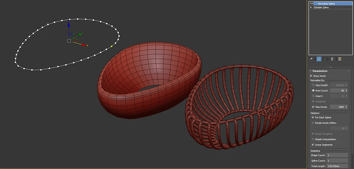

На сайте c 15.11.2020
Сообщений: 14
Saint Petersburg
На сайте c 02.03.2012
Сообщений: 236
Ярославль

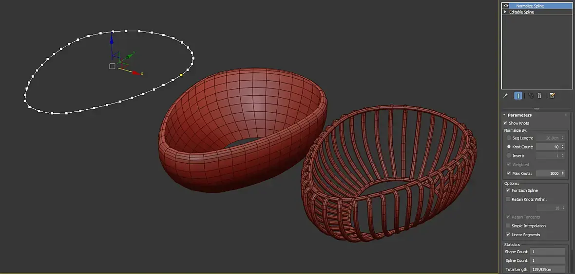

Если вы знали, что надо будет делать это из прутьев, можно было бы заранее из сплайна начать моделировать форму, предварительно накинув Normalize Spline. Тогда рёбра были бы на одинаковом расстоянии (в моём случае сверху).
