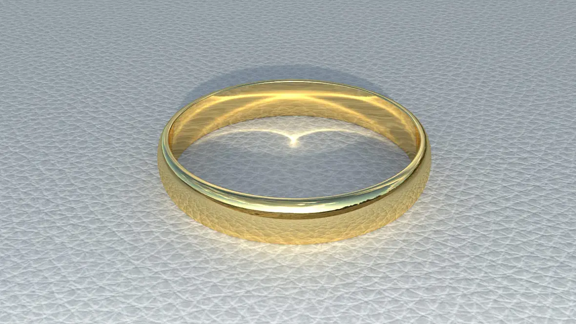

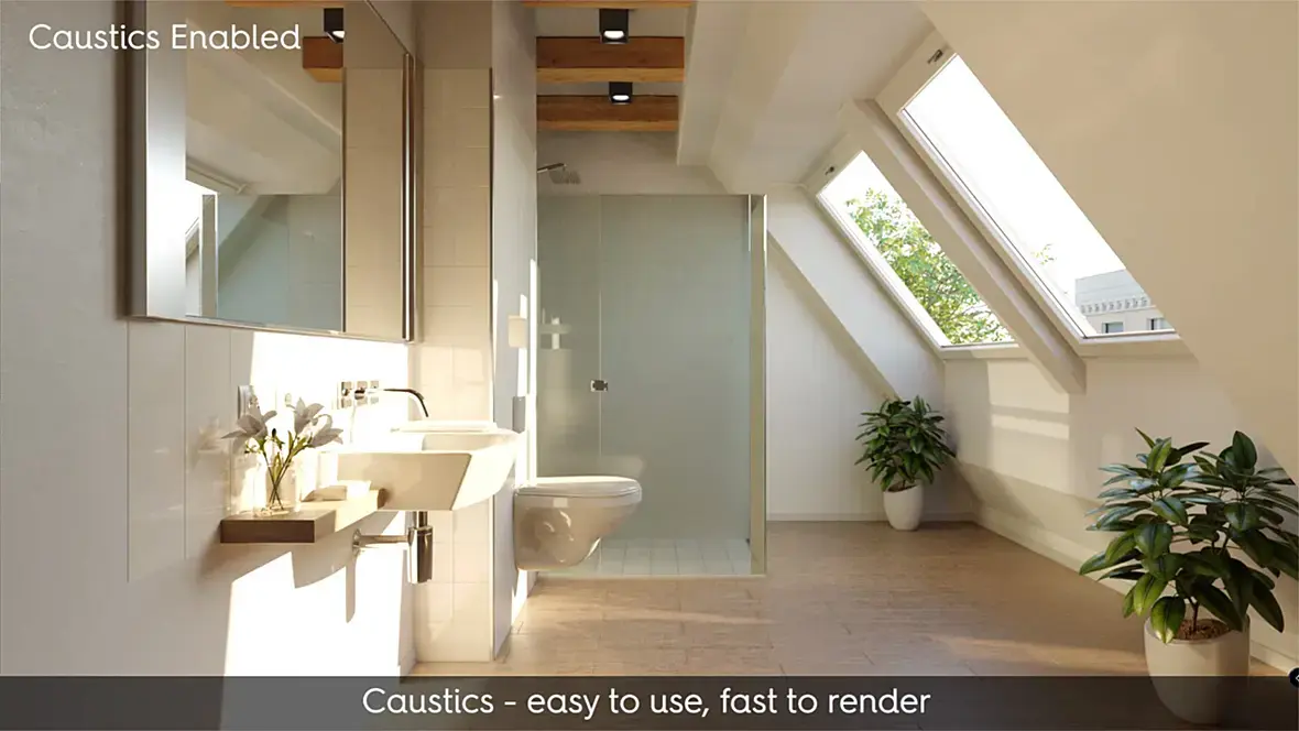

Цитата Extremis:
каустика бывает только через Refractions?
Погодите, это что, обычная рефлект каустик, что в вирее уже сто лет? Так а какой от нее смысл??
От это что ли прикрутили? -
Ну и что по вашему поменяется, если вы стекла все в ССин перевели? Какой смысл этой галки?))

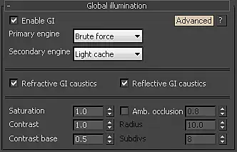

По моему скромному мнению, эта фича работает просто пока грубовато. Она же светляки строит от всего - дерево, бетон, и т.д. Это ж отражение непрямого света от всех материалов. А там и бамп играет роль, и глосси,и альбеда эта  и т.д. Достаточно сложная вещь для просчёта. В вирее до 3 версии она тоже так работала, и была по умолчанию выключена. Сейчас включена.
Или это не аналог Reflective GI Caustic?
Эта галка по умолчанию выключена? Если да - значит сырая. Рано еще ее юзать.

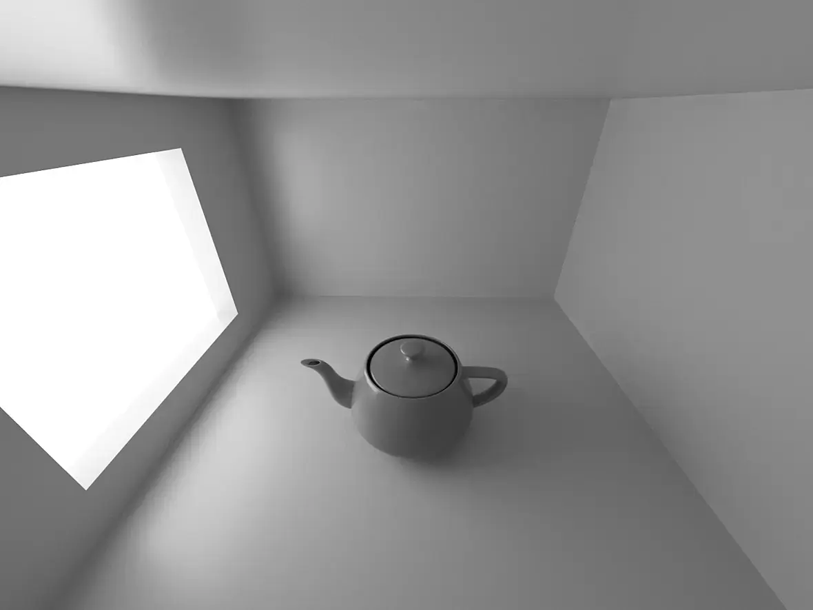

Сообщений: 7367

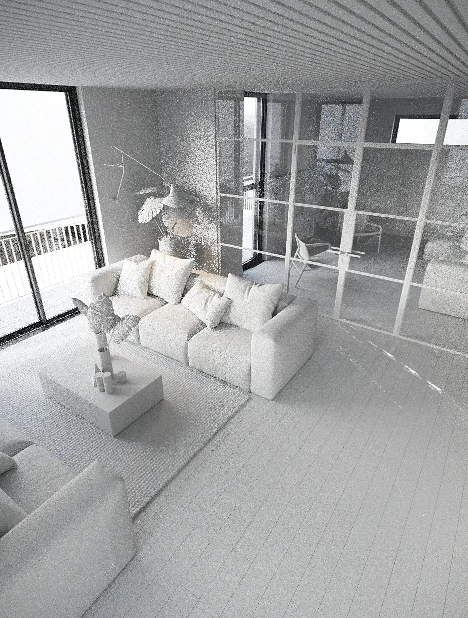

Слушай, мне кажется в серых стенах этого проверять не стоит совсем. Мне кажется, ему тупо не хватает сэмплов для построения каустических засветов. Вот в том интерьере заставленном выглядело лучше, чем в пустом, поэтому такой вывод могу сделать.
Для корректной работы надо поменьше матового, и побольше глянцевого - ттогда будет хорошо. Больше я не могу ничего сказать.
Протесть, ести ли отражения вот в такой ситуацции - . Попробуй, строится ли свет, если отключить каустику.
Или сделай свою серую комнату из метала. Прям серебро. Проверь что будет

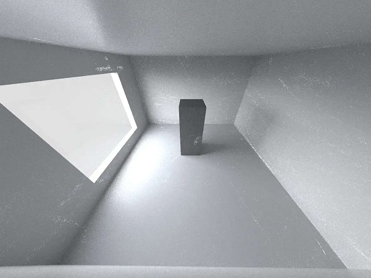

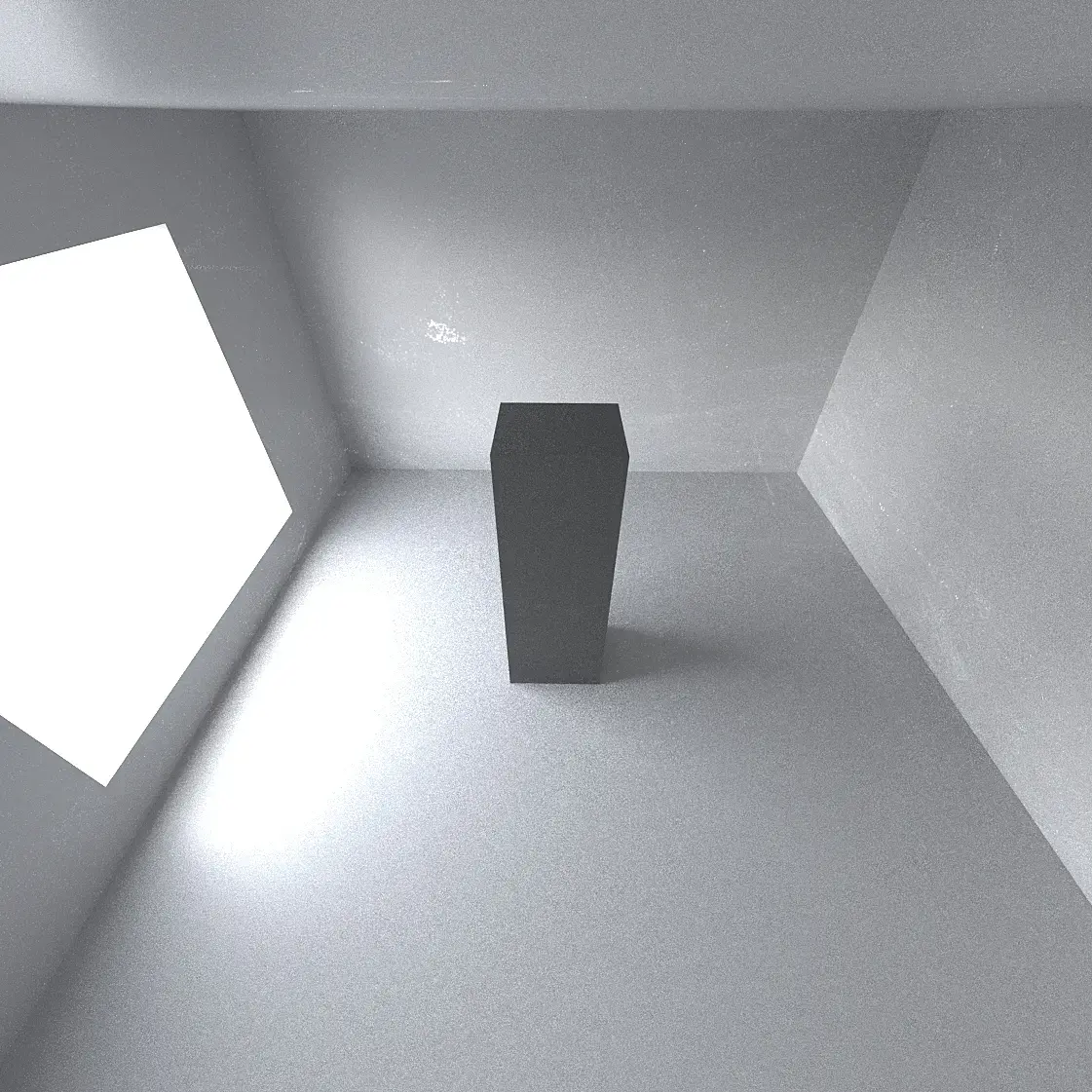

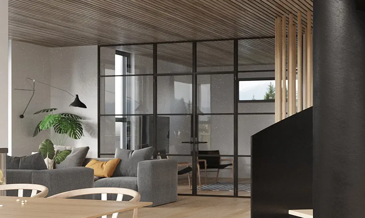

Цитата Extremis:
Эм.. может я чего то не понимаю.. в новой каустике в Corona 4
Не могу понять следующее:
Каустика есть и работает в Corona 4.0.. пробовал на предметной все норм, в интерьере сталкиваюсь с таким
обычный бокс, Corona portal, окно Poly без толщины через материал RaySwitch (background через Direct Override)
освещение CoronaSky
Артефакты появляются как только даю Reflections на стеныsmiley-unknw.gif бред
в сцене
все в сермате, кроме стекол
HDR
(искусственный источник не распространяет каустику- выключил)
тут нет reflections на стенах, но все ровно артефакты есть.. смог избавится в данной конкретной сцене путем удаления стекол из дверей! (тут скорее всего какой то баг при дублировании света через основные окна в окна дверей ..
Но тогда почему в простой сценке, напрямую падает свет и артефакты все ровно есть..
п.с пытался эти артефакты рендерить (авось надо просто их хорошо подрендерить) нифига, меньше 3% шума во всей сцене ..а эти точки все ровно остались
Кто сталкивался с подобным ?
п.с каустика просто бомба! в предметке нереально крутой результатsmiley-good.gif

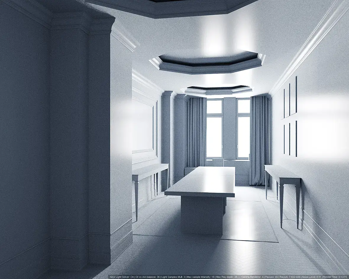

1. Материалы V-Ray понимает очень криво (местами). Пришла модель дивана, мат построен на Falloff, отображалалась фигня какая-то. После конвертирования материала всё нормально. Не люблю инструменты и опции, которые то работают, то нет.
2. В тестовом интерьере что-со светом (именно в директе), см картинки.
На сайте c 19.03.2009
Сообщений: 816
переведи на русский)

Извиняюсь) не было времени проверить.. начало недели и т.д.
Написал вчера на форум Corona.. ответили что проблема есть на самом деле, и что исправят в следующем билде!smiley-pleasantry.gif
Будем надеятся ))

Теория про тесты на сером материале конечно хороша, но это не совсем помогло( точнее.. проблема осталась :(
Согласен, что на сером материале нет таких ядреных "дорожек из этих светлячков" но они есть при рендере с материалами (хоть и в малом количестве)
И да, как я сказал.. в предметке все рендерится на ура (не смотря на серый пол с глянцем на уровне 0.65)

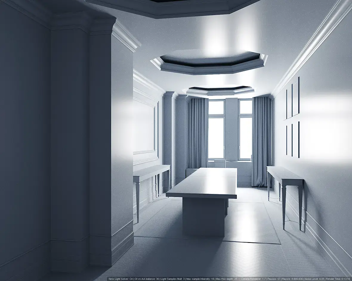

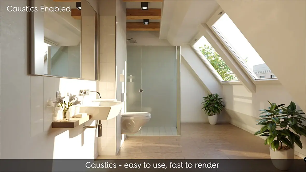

Выпустили первый fix для Короны :)
Как и обещали разрабы, все починили ..
Такая же сцена с простым серматом с глянцем в 0.65 (window has RaySwitchMtl+"Thin"+Shell modifier, Corona Portal)
Включаю Caustics solver... все работает, никаких fireflies

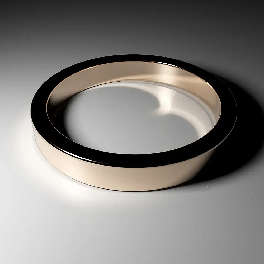

Вопрос, Вирей так каустику считать может?
Правда это скриншот Короны для Синьки.
