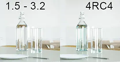

Я дополнил тест версией 4 RC4 в разных режимах.
Идея, разумеется та же - уложиться плюс-минус в пять минут. (4RC4 все таки переходит грань)
Тест с каустикой разумеется сделан по другому - глупо его в 5 минут запихивать, поэтому в этом случае ограничением был такой же средний уровень шума, который получался в других тестах - 7,5% и включен HQ денойзер. Помимо каустики включена дисперсия для бутылок и жидкостей.
Здесь уже указан уровень шума в штампе для четвертой версии. Для второй версии можно посмотреть в названии файла, там и уровень шума и кол-во пассов и наличие денойзера и тип денойзера и солвер: суффикс nls - new light solver, chq - corona high quality denoiser и т.п... вроде должно быть понятно, но если что - распишу подробнее.

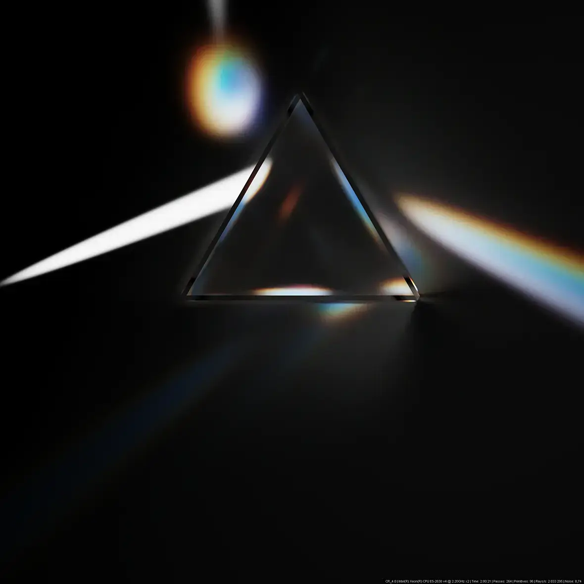

В пресс релизе написали, что Corona теперь умеет в "Dark side of the Moon". Я проверил. Может!

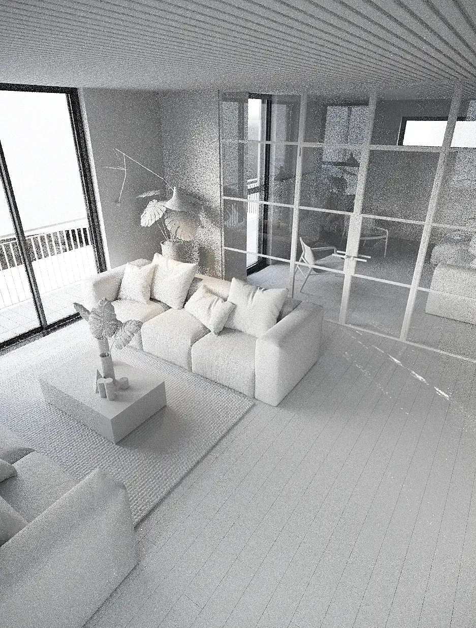

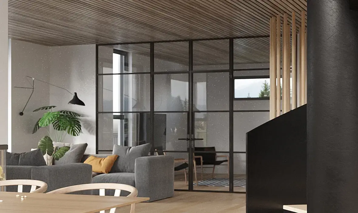

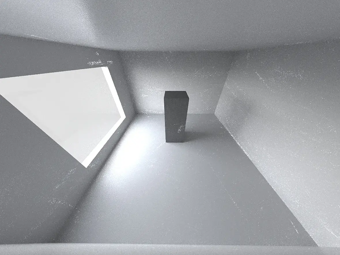

Эм.. может я чего то не понимаю.. в новой каустике в Corona 4
Не могу понять следующее:
Каустика есть и работает в Corona 4.0.. пробовал на предметной все норм, в интерьере сталкиваюсь с таким
обычный бокс, Corona portal, окно Poly без толщины через материал RaySwitch (background через Direct Override)
освещение CoronaSky
Артефакты появляются как только даю Reflections на стеныsmiley-unknw.gif бред
в сцене
все в сермате, кроме стекол
HDR
(искусственный источник не распространяет каустику- выключил)
тут нет reflections на стенах, но все ровно артефакты есть.. смог избавится в данной конкретной сцене путем удаления стекол из дверей! (тут скорее всего какой то баг при дублировании света через основные окна в окна дверей ..
Но тогда почему в простой сценке, напрямую падает свет и артефакты все ровно есть..
п.с пытался эти артефакты рендерить (авось надо просто их хорошо подрендерить) нифига, меньше 3% шума во всей сцене ..а эти точки все ровно остались
Кто сталкивался с подобным ?
п.с каустика просто бомба! в предметке нереально крутой результатsmiley-good.gif
На сайте c 19.03.2009
Сообщений: 816
у стекла поставил бы просто галочку thin (на окнах, да на дверях) и вопрос бы ушел сам
Сообщений: 7367
Цитата ArchSpideR:
... thin...вопрос бы ушел сам
прихватив каустику с собой
На сайте c 18.01.2016
Сообщений: 81
Warsaw, Poland
Поставил естественно..
ты еще спроси не включил ли я галочку "caustics (slow)" .. а то мало ли xD
Сообщений: 7367
Простите что вмешиваюсь. Но разве в короне этой вашей не нужно включать обе галки для каустики?
https://corona-renderer.com/blog/corona-renderer-4-for-3ds-max-released/
Какой еще Thin? Он же уберёт всю каустику?
Или вы хотите каустику от цементных стен, лол? Если не в стекле, то где еще вы хотите её накрутить?
Сообщений: 2977
Нет каустики - нет проблем с каустикой. Логично
Сообщений: 81
Warsaw, Poland
Цитата DoCentttt:

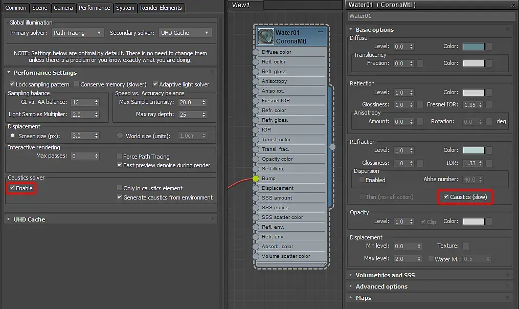

Почему вы решили что каустика бывает только через Refractions? :)
Setup is easy – just enable the new Fast Caustics Solver, and instantly you will get reflective caustics from all materials in your scene. Then for any material with refraction, where you want refractive caustics, just enable the Caustics check box in that material. If you want the caustics to split white light into component colors, just enable the Dispersion effect in that material.
