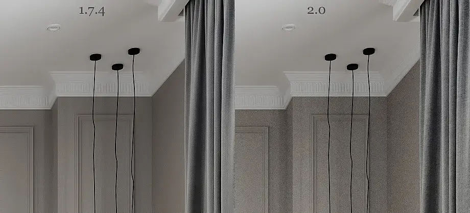

Здесь уже был разговор о шуме, что 2 шумит сильнее, чем 1.7
В общем пришли к выводу, что так работает новый improved bump denoising , который лучше сохраняет детали на картах bump. Я у себя потестил, реально сильный шум, если есть карта bump, лучше всего заметно на стенах, где есть мелкий рельеф. Хоть в 1.0 денойз выкручивай, он просто игнорирует поверхности с шероховатостью. Ну и там же сказали, что 3.0 также работает и это печально, давайте, чтоб было, как в 1.7
Вернулся на 1.7.4, да, деноизер удачно блюрит bump. Мыло, зато бесшумное)

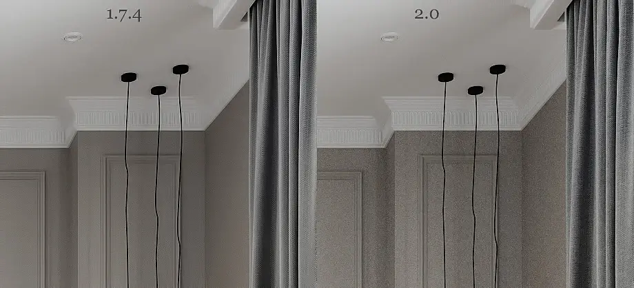

Цитата ArchSpideR:
хз, особо шума не заметил страшного, а так, можно блюр во фреймбуфере еще накинуть.
Сейчас не могу показать точно, как оно было, вернул 1.7, но смысл был такой:
Это всё в фотошопе. На стене bump. 2.0 деноизер не убирает шум вообще, 1.7 чистит всё подряд.
Тоже хочется вернуть старый деноизер. По краиней мере, на этапе двухминутных превью он классно все мазал, а в 2.0 не мажет практически ничего.
так у тебя с материалом явный косяк, 2 ни причем и денойз в ней намнго импруведней чем в 1,7
