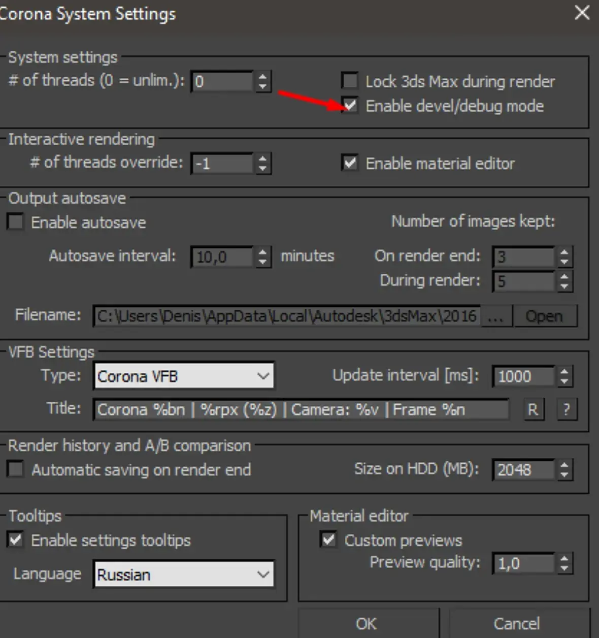

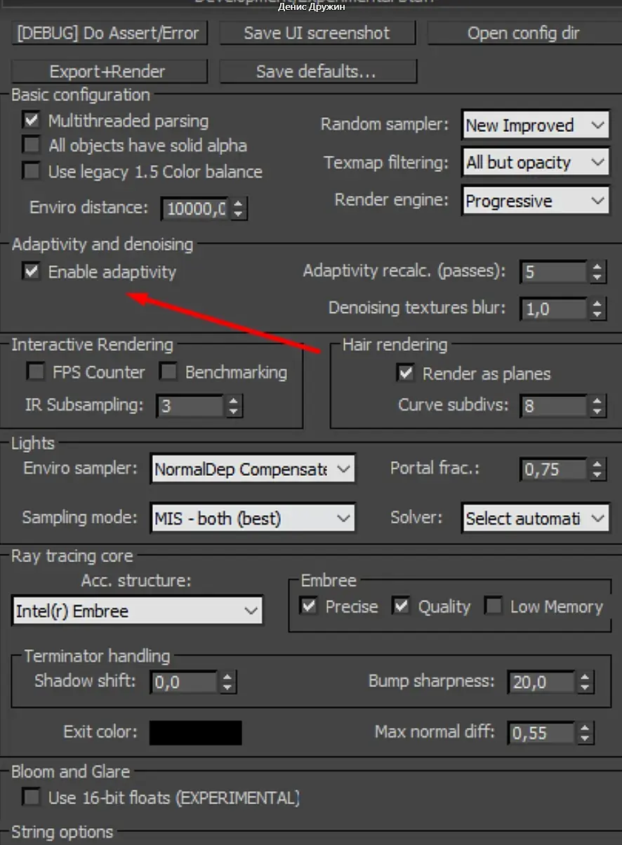

Ребят , все привет,такой вопрос,заметил что corona безбожно шумит,просто не реально,даже на 3% + денойз 0,7 - результат,все шумит,даже на 1% еще присутствует,так вот таков вопрос,может спец так намутили крякнутую версию,незнаю,но мысль пробежала - может дело в новеньком Nvidia denoiser , я вот ищу может его как то можно откл ? хоть как то спасет ситуацию,а так закрывать проекты и бегом на 1.7 , благо там все намного лучше! может кто чего подскажет,посоветует,буду благодарен)  я вот нашел тут кое что,незнаю то,не то,пока рендер идет,тестики не могу сделать,проверить,короче пишите у кого какие мысли на счет шума в 2.0

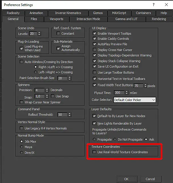

Здравствуйте! Дамы и господа, вопрос в след, когда я накладываю материал на объект в его свойствах активируется поганая use real world scale, и приходится с каждого объекта ее убирать! С чем это связано и как сделать что бы мапинг был нормальный!
На сайте c 19.03.2009
Сообщений: 816
в настройках отключи
Сообщений: 4013
gregMC
Снять вот эту галочку в настройках
На сайте c 30.11.2011
Сообщений: 313
Казахстан
Цитата Bestviz:
gregMC
Она и так отключена по дефолту
В общем эту погань ни как не отключить, вот ссылка с форума https://corona-renderer.com/forum/index.php?topic=20616.0  так что будем мучатся.
Вот тоже заметила что шумит адски. Вернулась к corona 1.7. Так вот, был у меня сохраненный CXR файл, сделанный в короне 2.0, сохраняла на 4. 20 % шума, откыла его в 1.7 - процент шума 7,20... Думала меня одну глючит что шума больше

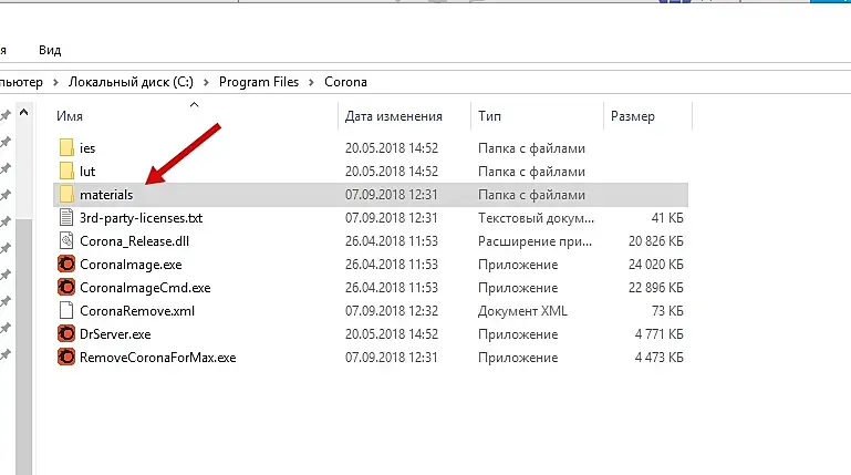

Пожалуйста закиньте архив библиотечных файлов второй короны на файлообменник !
Хочу попробовать прикрутить материалы 2,0 к 1,7.
На сайте c 26.08.2010
Сообщений: 970
Вот же официальный дропбокс разработчика: https://www.dropbox.com/sh/mswauuv1afec8am/AAA5OKrd_QujokDM3mxQ7S40a
Там дейли-билды (нужен ключик Fair Saas) и последняя библиотека материалов всегда лежат.
