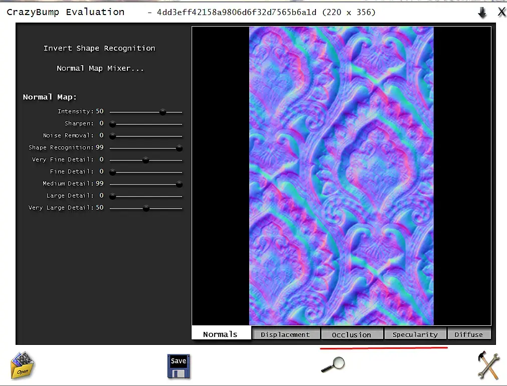

Всем привет. Интересует - применимы ли в Corona карты Occlusion и Specularity? Если да, то как? Делаю для себя текстуры и не знаю как применить эти карты.

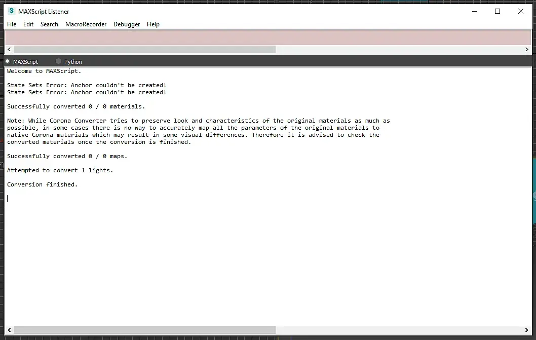

У кого была такая проблема ? при попытке конвертации выдает такую ошибку .
Max 2021 , Corona 9 (hotfix3) , Vray пока не установлена
Так установите V-ray .
На сайте c 13.10.2015
Сообщений: 218
Цитата Roman_Zh:
Установить Vray только ради того чтоб при нажатии кнопки на конверт не вылез окно ошибки ?) неужели решение проблемы в этом ? я ведь не с Vray конвертирую

elmar55592, эта ошибка может быть не связана с конверторомhttps://forums.autodesk.com/t5/3ds-max-forum/state-sets-error-anchor-couldn-t-be-created/td-p/9722899#M197649

elmar55592
До тех пор, пока в максе не установлен вирей, все виреевские объекты, в т.ч. свет, камеры, материалы - это всё Неизвестный Объект. И ни макс, ни один установленный в него компонент просто понятия не имеет что это такое и с чем его есть. Установленный вирей нужен в общем для того, чтобы макс и всё что в нём понимали что это за объекты, а в частности чтобы конвертер короны наконец-то отдуплился и сказал, опа, да это же виреевский материал! Конвертировать? А пожалуйста! Если не планируешь виреем пользоваться, можешь просто скачать его триал версию и пусть она будет.
