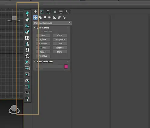

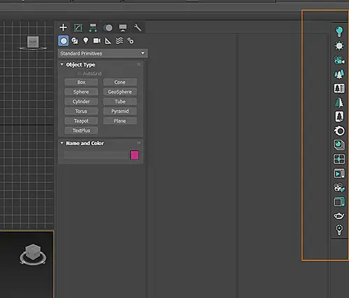

Есть ещё нюанс один, раньше тулбар короновский можно было закрепить вот здесь
А теперь, в "ближайшем месте" крепится только сюда
В первом варианте было очень удобно. Может кто в курсе, как это поправить? Так на всех версиях (14,17,20)
Сообщений: 4378
freezemaximus
туда любой тулбар не цепляется, скорее вопрос к максу
На сайте c 16.04.2008
Сообщений: 3544
shinodem
Т.е, то что он у меня там до этого висел, это скорее глюк, чем норма?

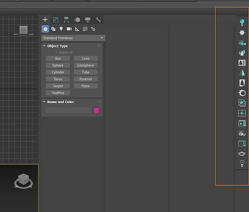

upd
Методом тыка разобрался, сейчас покажу, может кому будет полезно.
https://radikal.ru/video/IMUUGSZWNoB
В общем суть такая, что надо тянуть тулбар не со стороны его названия, а со стороны крестика.
