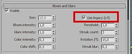

единственное - в 6й версии пока не как не получается получить звездочки на лампах.. Блум с глоу стал навароченее, зернистость появилась рваность - мило.. В 5й короне там ж сразу и звезды появлялись, количество лучей указал, угол и вуаля.. В 6й явно что-то поменяли...

Сообщений: 16975
Попробуйте это:
Мне тоже старый режим больше нравится.
