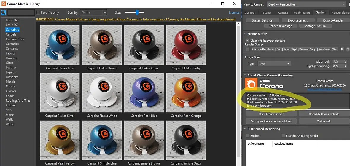

Скачал 12, архив либы без расширения на 5гб рядом с инсталятором есть, либа не ставится, как по их утверждениям, должно бы быть, может кто без надувания щек (как это происходит на трекере) объяснить, это решается? Скачка из либы не идет, думаю там блокировка, старой установки тоже нет.
Сообщений: 2210
РнД
cyberflipper
Попробуйте после установки короны, открыть макс, там выбрать, в меню короны, библиотеку материалов, выскочит сообщение о отсутствии оной и предложении скачать, пойдет закачка и установка,,,

У меня просто долго думает. Оно должно прогресс показывать? Не могу понять, оно просто стоит, или таки качает?

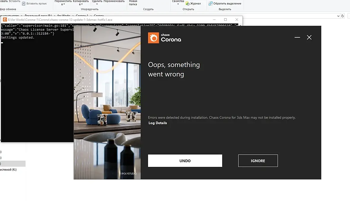

Не уж то у меня у одного это вылетает?
На сайте c 26.07.2008
Сообщений: 4324
похоже, да. И что же там в log details? Сгораю от любопытства

У меня как и предыдущая вылетает вместе с максом, если открытый уже файл не сохранить заново.

Я тут поставил 12.1, но что-то библиотека не установилась. Есть файл библиотеки на 5 гигов. Куда его кидать? Скачать не получилось внутри короны, кнопочка есть такая. Пишет качает, но ничего не подставилось.
Сообщений: 4164
paz, Смотря какой у вас установщик. Есть 2 версии: chaos-corona-12-3dsmax-hotfix1_V1 (CRC32-7173925F) и chaos-corona-12-update-1-3dsmax_V2 (CRC32-063F7954). Первая в старом установщике, вторая в новом. В первом есть возможность скачивать во время установки или прикреплять, положив, уже скачанную библиотеку материалов, в папку вместе с установщиком.
