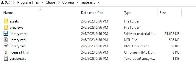

подскажите пожалуйста куда файл с библиотекой закинуть ? через скачивание в максе ( не скачивается )
файл с сайта оф . загрузочный был (chaos-corona-12-update-2-hotfix1-3dsmax) библиотека отдельно  файлом
На сайте c 25.01.2013
Сообщений: 244
Marina_Zubareva
c:\Program Files\Corona\materials\
или библиотеку которая в архиве рядом с установочным файлом кароны и начните установку кароны

Marina_Zubareva, файл должен лежать рядом с инсталяхой и автоматически подхватываться, но в 12 версии то ли нарочно, то ли баг не подхватывает библиотеку и не качает из встроенного браузера. И странно что люди молчат про это даже на форуме короны. Библиотеку они перекинули в космос браузер и там есть материалы короны, пока можно им пользоваться, но нужен интернет и не очень удобно им пользоваться, особенно когда он каждый раз отключается в сервисах и приходится его вручную запускать с ярлыка, плюс свои материалы у них в сомнительном формате tx, с чем тоже не удобно работать в отсутствии его поддержки фотошопа и тд.

Может есть у кого то установочник с библиотекой  короны.. или ссылочку подскажете.. а то ни как не получается с библиотекой установить .. не видит библиотеку (не подтягивает .. в папку кладу тоже ни как )
библиотека космоса отдельно есть
и файл материалов просто отдельный .. но ни чего не получается https://ibb.co/4wRpjH8R

Andrey_AA, это нельзя скачать с инсталлятора, раньше там была галочка при установки, но они сделали кнопку скачать в самой библиотеке, которая не работает, и сам архив не подтягивается если лежит рядом, при том что архив с оф страницы для 12короны. более того, она даже распакованую библиотеку не видит, если с 11 короны например обновить. Видимо специально на космос пересаживают, где эта библиотека доступна. Вообще корона изминилась не в лучшую сторону, этот ужасный фреймбуфер который теперь приходится откатывать на старый. И разраб короны Ондра ушел в другую контору работать, теперь он к короне не относится
если скопировать библиотеку(всю структуру папок) в новую папку короны 12 то все работает
вот сюда
Chaos\Corona\materials
Сообщений: 4164
Скачиваем библиотеку отсюда и кладем ее в: C:\Program Files\Chaos\Corona\materials
Кстати, библиотека Corona Materials, не обновлялась с 7 версии.
Сообщений: 4604
Sedo1, Bestviz
не знаю, я обновился с 11 короны, все файлы были на месте, материалы не удалял, а библиотека не видит материалы, потом удалил всю корону и поставил снова, куда только не кидал архив, не хочет его распаковывать. возможно баг при обновлении. У девушки выше видимо тоже самое

Цитата shinodem:
Sedo1, Bestviz
не архив нужно, а все файлы со всей структурой от прошлых версий, уже после установки забросить
архив у меня тоже не тянуло
10я корона создает библиотеку, я сначало ее поставил, потом скопировал библиотеку, потом удалили 10 и поставил 12ю. До этого мучался со всевозможными советами куда кидать архив с сайта короны - ничего не помогало
