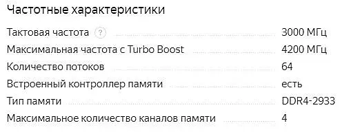

Добрый день! Я уже немного запутался в попытках выбрать самое оптимальное охлаждение и корпус для сборки на основе 2990wx (max 250 ватт тепла). В общем это два финальных вопроса, которые осталось решить. На данный момент уже есть тема по сборке подобного компа, вот она (автору респект):

То есть воздух от Термалрайт действительно по уровню как трехсекционные некастомные водянки? Честно говоря, это облом с тем что вы поведали про буст...реально? Я уже раскатал губу, так как все пишут про буст до 4.2 без всяких звездочек и сносок...

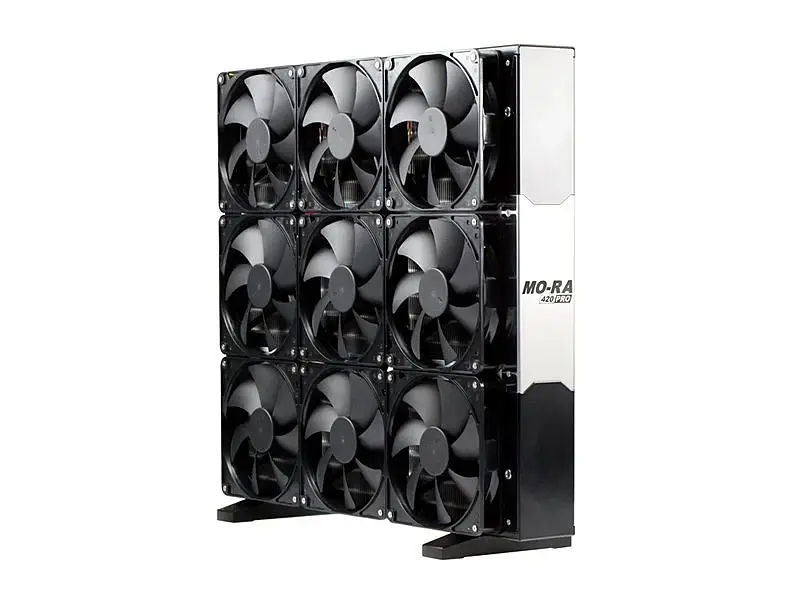

Цитата vladimir.drobzhev90:
хочется просто добиться частоты 4.2 и стабильной загрузки проца на 100%.
У него сток 3 Ггц. Чтобы довести его до 4,2 на все ядра, придётся ставить лютый и беспощадный кастом с радиаторами типа такого:

А можете пожалуйста кинуть ссылку, где амд пишут про буст только одного ядра до заявленных 4,2 или они так не палятся и не дает эту инфу?)
На сайте c 16.12.2010
Сообщений: 1257
EU
https://www.ixbt.com/platform/amd-ryzen-threadripper-2950x-2990wx-review.html
"величина TDP у четырехкристальных Ryzen Threadripper увеличена со 180 до 250 Вт. Причем Epyc тоже укладываются в 180 Вт благодаря работе на более низких частотах, но для WX такой вариант нежелателен — иначе слишком во многих сценариях эти процессоры начали бы существенно отставать и от своих более дешевых собратьев, и от Core i9. Поэтому частоты WX соответствуют процессорам для АМ4 и X-серии, а пользователю надо думать, куда деть четверть киловатта тепловой мощности.Это находится далеко за пределами возможностей подавляющего большинства «воздушных» систем охлаждения, однако соответствует способностям новенького Wraith Ripper (спроектированного компанией Cooler Master и имеющего рекомендованную цену в $100). Впрочем, сама же компания отмечает, что производительность Ryzen Threadripper 2990WX в паре с ЖСО будет более высокой (или, если угодно, «воздушный» кулер будет немного «тормозить» процессор), так что тестирование этой модели мы проводили в двух вариантах: с «водой» и с «воздухом»."
Ну и далее по тексту - врейтриппер удерживает проц на штатных частотах на грани троттлинга. На открытом стенде. С "водой" полегче.
В 250 Вт он не укладывается. На штатных частотах. Не. Укладывается. Так что удачи с разгоном.
Охренительный маркетинг от амд без звездочек и сносок. Зашибись.

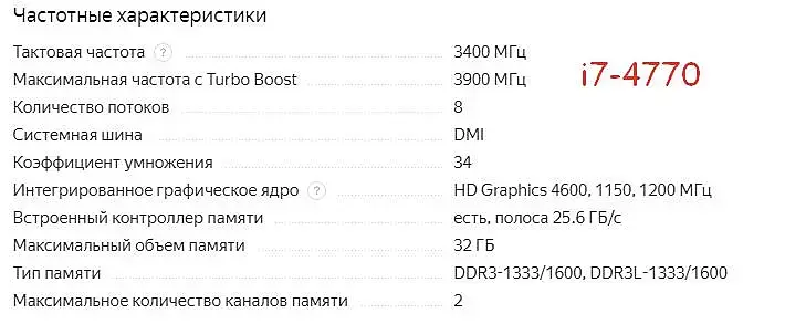

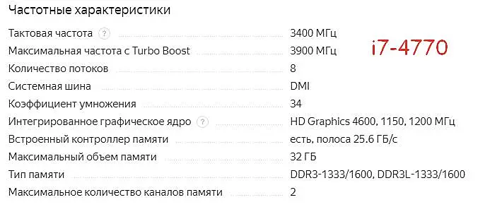

У меня сейчас i7-4770 и он достигает частоты при рендере порядка 3,7-3,8 безо всяких вмешательств. Как я мог догадаться что везде так а тут нет?
На Интеле 4 ядра, а на АМД 32. Есть разница?
На сайте c 14.03.2012
Сообщений: 234
ну вообще да. Я на интеле привык, что при рендере все ядра разгоняются до заявленного максимума в бусте безо всяких но, типо нужно жидким азотом поливать или "только одно ядро". А вы сразу поняли, что 4,2 это частота которую могут добиться только жестокие оверклокеры?
Автоматический буст до условных 3,8+ актуален для 4-6 ядерников, для процессоров 8 ядер и больше уже другие правила и это независимо от производителя.

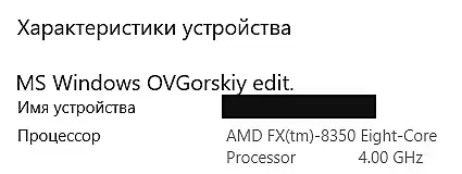

На сайте c 27.07.2016
Сообщений: 1567
Красноярск
не всегда так, есть и исключения.. и в их числе мой первый старичёк : AMD FX-8350
Это базовая частота - она стабильная естественно, в бусте 4.5 тоже никаких проблем. )
