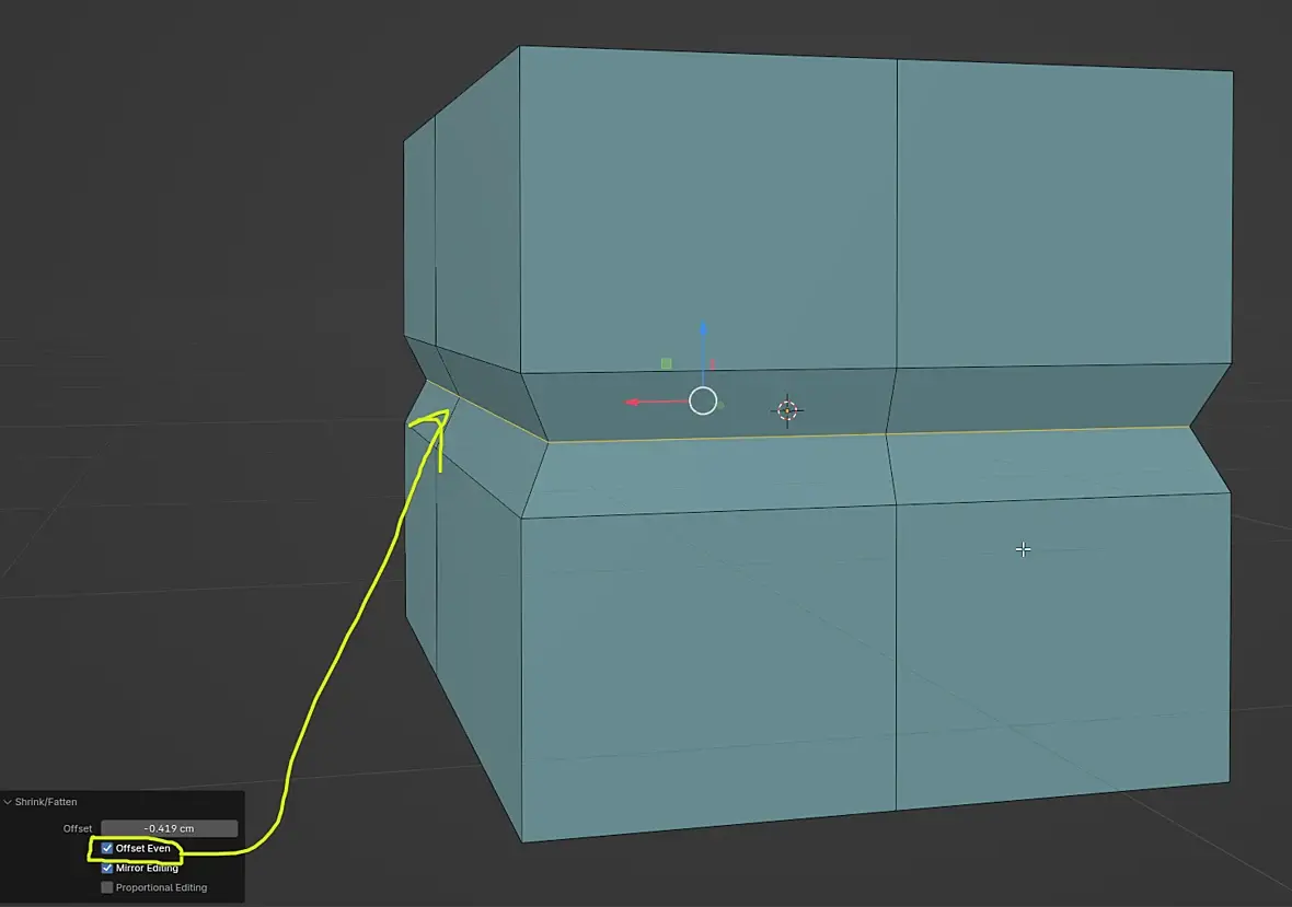

в один клик нету, есть в 2 захода.
выдели луп
ctrl+shift+r (это типа офсет) потом активируй режим Ивен клавиша E и расширяй
потом выдели снова луп центральный и Alt+S это масштаб элонг нормалс (типа экструд).
чтобы шринк / фатерн работал коректно тоже нужен режим ивен

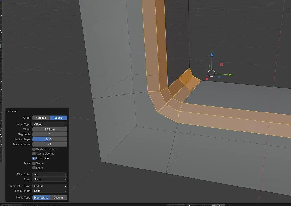

Кто как решает вопрос корректного "чамфера" рёбер в указанных местах?
В данном случае приходится вручную править. Если таких моментов 3 или 4 - не проблема. А если 40-50, то это уже адское количество времени на доработку. Может есть скрипт какой?

А что с ним не так? Или я вопрос не понял

В меню последнего действия можно менять настройки
Ну да!
Пора переходить на более свежую версию)) В 2.79 функционал этого инструмента не имеет опции "Miter Outer". Да и кастомного режима нет.
До этого момента столь древняя версия Blender меня устраивала полностью.

Цитата Romaneus:
Ну да!
Будут сюрпризы, многое поменялось :)

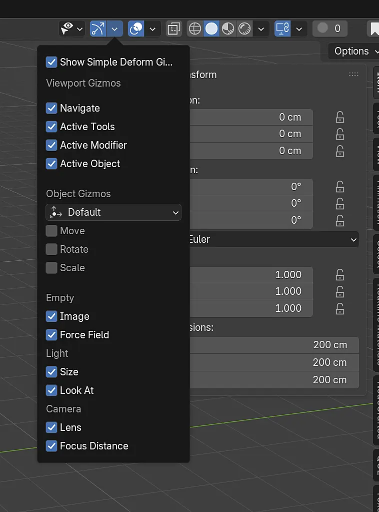

Товарищи, а как в Блендере вызывать перемещение, вращение и масштабирование манипуляторами с помощью горячих клавиш? Если просто нажать G/R/S то манипулятор не появляется, объект просто начинает перемещаться (крутиться, масштабироваться) в ответ на любое движение мыши. Чтобы появился манипулятор, надо либо на тулбаре выбрать действие, либо ШИФТ+Пробел, а там уже выбрать мув, скейл или ротейт. А как выбрать трансформ с манипулятором одной горячей клавишей?
По дефолту никак. Можно в настройках включить, чтобы были видны манипуляторы при нажатии, но тогда нельзя будет двигать по осям горячими клавишами. Ну типа G+X
Либо тут включить, чтобы всегда отображался

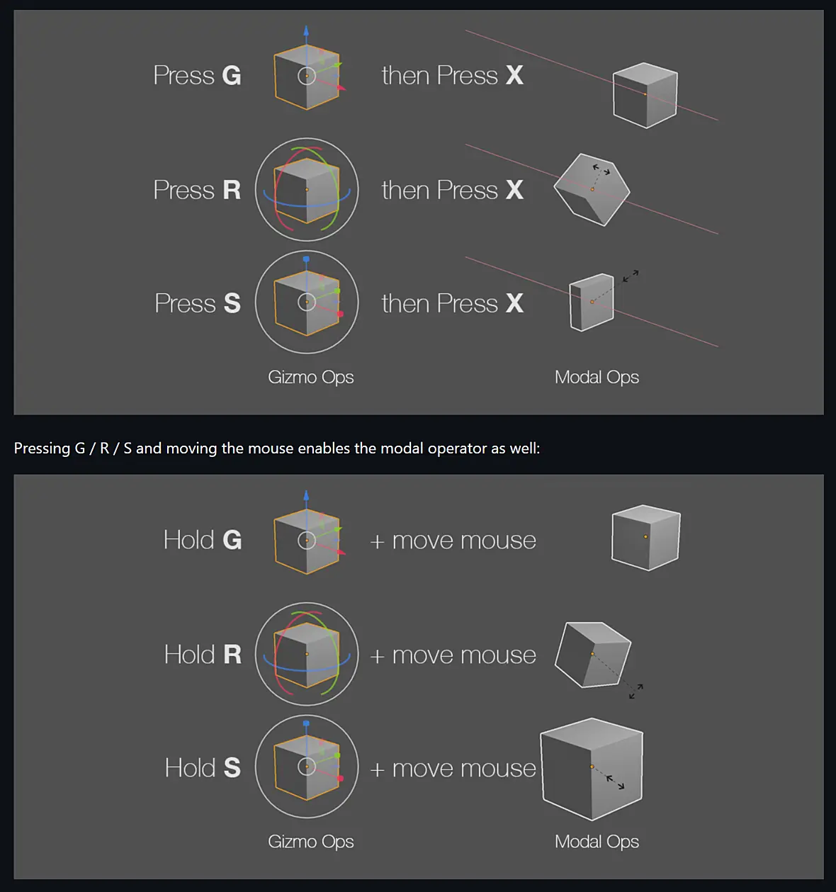

https://github.com/BlenderDefender/Gizmodal-Ops
Держи, аддон добавляет модальную систему. И то о то будет работать. Думаю разберёшься.
