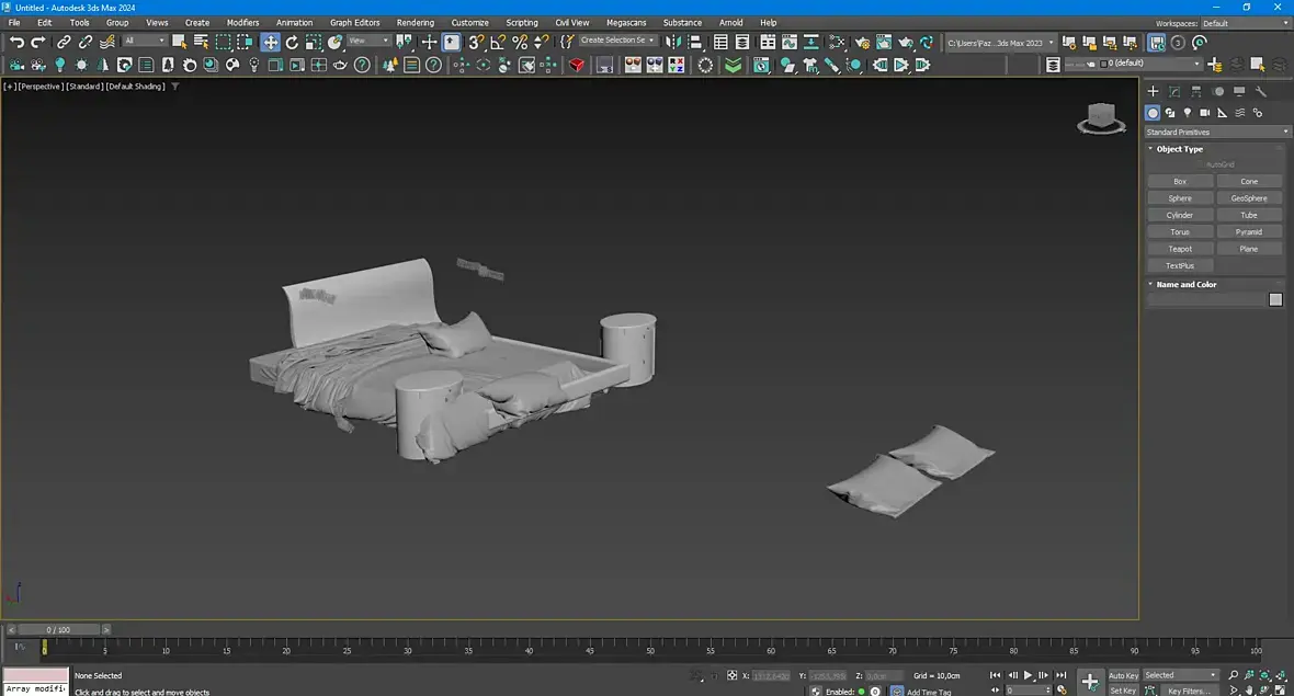

Подскажите, кто сталкивался. Сделал экспорт из Блендера в FBX все поумолчанию. Импортирую обратно и вижу такую картину. Если в Макс импортирую  такая же ерунда.

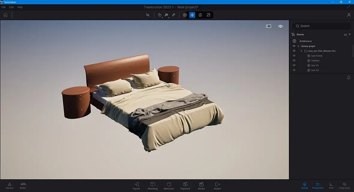

В Twinmotion, все нормально.
Пробовал менять оси, ну к примеру Z   Up, так он на другой бок кидает.
когда поставил Z  Up, вроде оси нормальные. Но объекты раскидало
По логике вещей  FBX блендеровский по умолчанию обратно если закидывать, все нормально должно быть. Но нет...

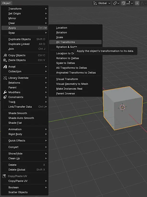

неплохо бы перед экспортом сделать местный reset x from

в Twinmotion норм. ну это без ресета. первый вариант
Если в максе делать экспорт в FBX , все норм.

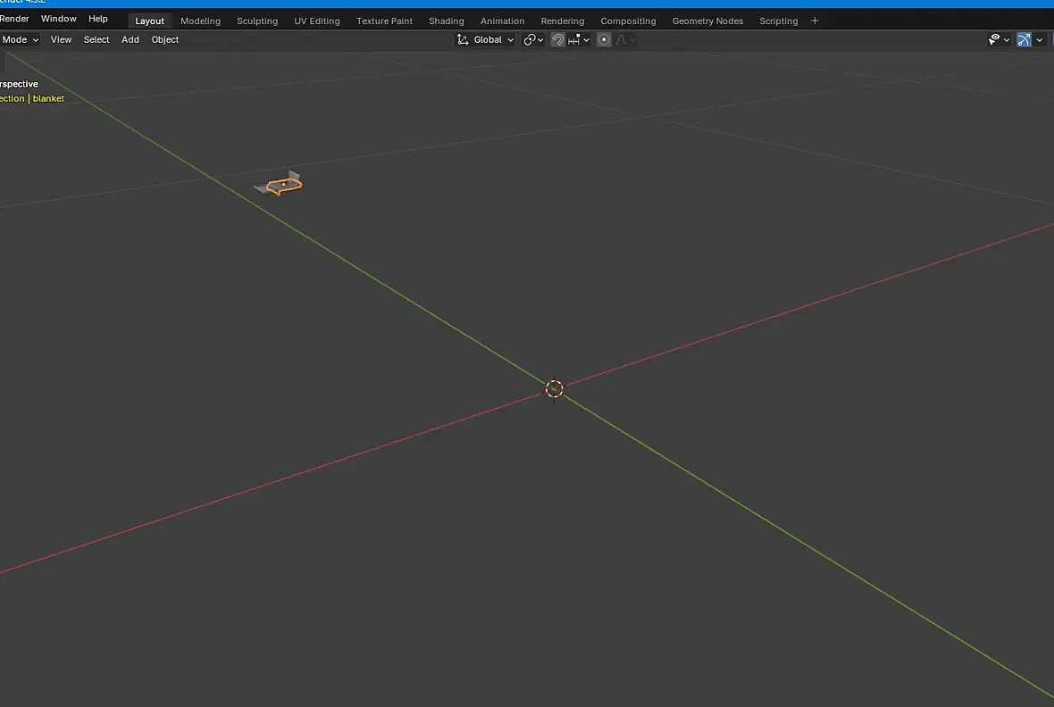

это после попытки выровнять в центр
значит перед этим ресет сделал. в центр выставило.
но при экпосрте fbx все разлетается. ну это дичь кая-то
это уже обратно импортирую. кровать улетела непонятно куда.
Все по схеме. 1. Рест как вы показали. 2. Ориджин в ценрт. Видимо все нормально.
Дальше экспорт FBX все разлетается уже во вьюпорте.
