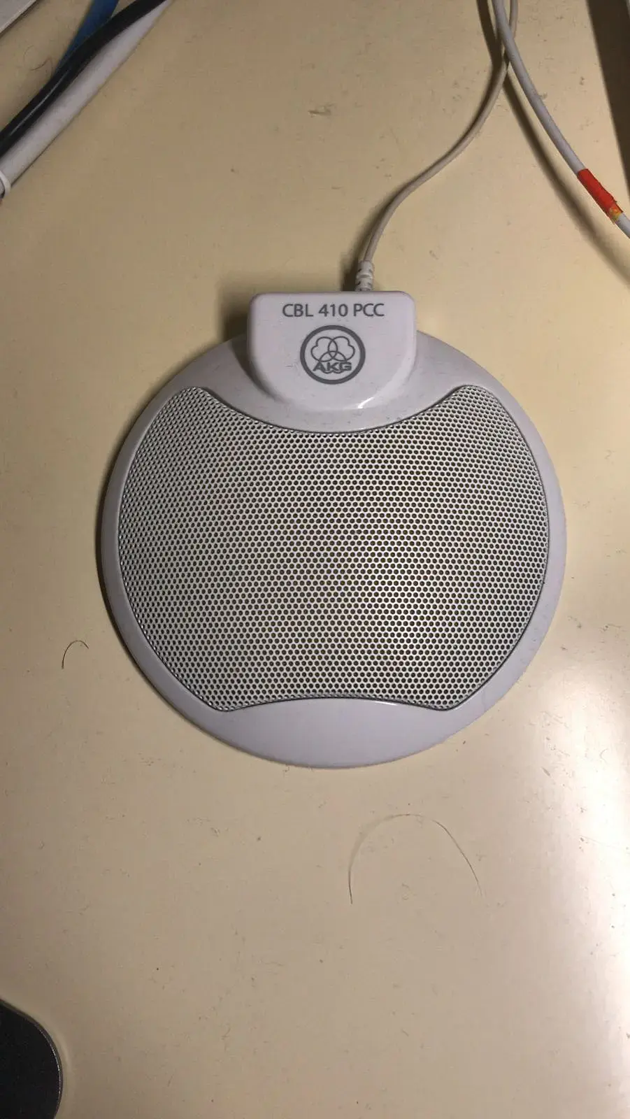

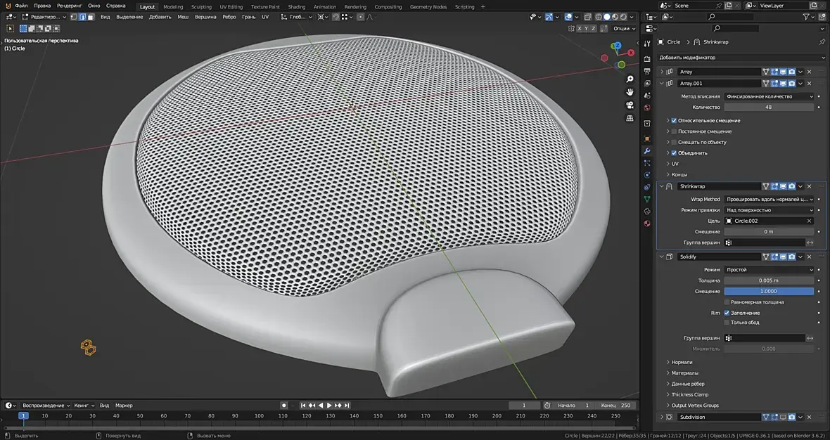

Как смоделировать такой микрофон ? Особенно сетку с её конфигурацией .
На сайте c 01.02.2017
Сообщений: 111
Волгоград
Привет!
1. Вариант 1 Сетку сделать материалом, получиться быстро, эффективно, незаметно, что это не геометрия. Оптимальное решение.
2. Вариант 2 Моделишь форму гладкую для сетки -> берем плэйн с таким количеством полигонов квадратных, которое нужно для отверстий -> Shrinkwrap на гладкую форму -> Insert для каждого полигона -> Subdivision Surface -> Solidify. При таком методе полигонов будет много

Аддон Tissue
Тут жирный обзор
На сайте c 10.03.2024
Сообщений: 429
Не, из квадратных не получится, изтреугольных или шестиугольных. Но проще массив шестиугольников с дырками, размазать модификатором обтягивание по заранее сделанной форме, потом придать этому толщину,  накинуть сабдвижен по вкусу, можно и не накидывать, один шестиугольник с дыркой и так не сложно смоделить с нужной степенью детализации.

На сайте c 28.01.2020
Сообщений: 330
Цитата xabivlg:
Привет!
Сетку из дырок на плоскости я сделал так  : plane - EM - subdivide - необходимое кол-во разделений - face - poke faces - tris to quads - insert ( individual ) - удаляем полигоны - сtrl+3 . Всё. А как смоделировать конфигурацию сетки как на снимке , и проделать все вышеуказанные операции в данной конфигурации, да ещё сферической формы  ?
Сообщений: 429
Я написал как надо делать, выше.
На сайте c 25.02.2009
Сообщений: 2769
Липецк
можно шрникварпнуть некую равномерную сетку. а дырки наделать уже не так сложно.
я бы как минимум это попробовал.
или аддон Flowify поискать
Сообщений: 429
Её ещё и дырявить фиг знает как, а тут и равномерная и уже с дырками. А обтягивается любая плохо на углах близких к 90 , там если не устроит, скалапсить модификаторы до solidify, и руками вытянуть немного.
Там можно два модификатора обтягивания поставить друг за другом, первый на более гладкую поверхность, второй на нужную, с полностью загнутыми краями, тогда можно положить даже на завёрнутые внутрь края.
Сообщений: 111
Волгоград
Да сделайте сетку материалом, занимает считанные минуты + самый незатратный по ресурсам вариант
Сообщений: 330
Да , спасибо , получилось. Только с конфигурацией беда . Не получается края в дугИ превратить и сферическую плоскость ,

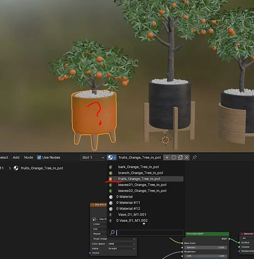

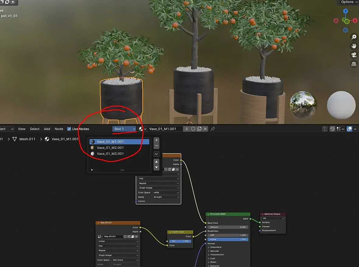

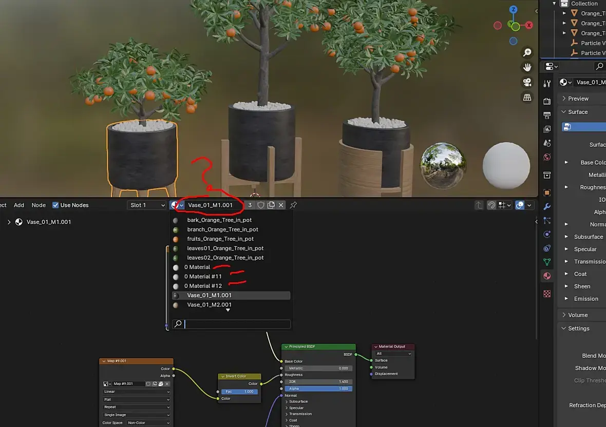

Подскажите. Не могу разобраться. Ни в одном пакете 3д я такого не видел.
Перенес 3д модели через FBX, все настроил вручную PBR материалы. Тут вопросов нет.
На объектах мультисаб материал. т.е. через ID
К примеру кашпо это 3 материала. Дерево 5 материалов. Редактировал материалы через Slot
выбирая нужный из списка. Картинка 1
Рядом со Slot еще один список материалов. Картинка 2.
Причем если выбрать объект и переключить (выбрать другой материал) то на объекте он отображается. Картинка 3. Очень запутанно. Как навести там порядок?
К сожалению логика мне не понятна.
Не могу понять как материалы назвать должным образом.
Причем что такое 0 material вообще не понятно
Вроде помогли, это короче список всех материалов. Удалить то же можно, но в другом меню)

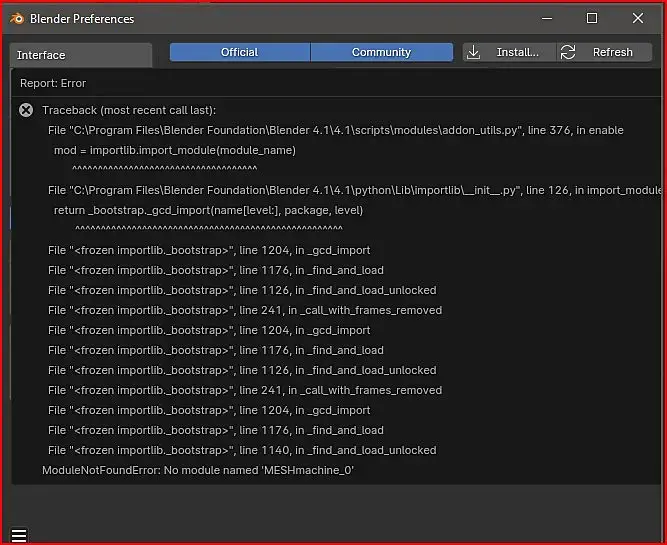

Что то ругается при установке MESHmachine_0.15.4.
Никто не сталкивался?
На сайте c 24.09.2021
Сообщений: 10
Скорее всего версия устанавливаемого аддона не совместим с версией Blender на вашем ПК.
