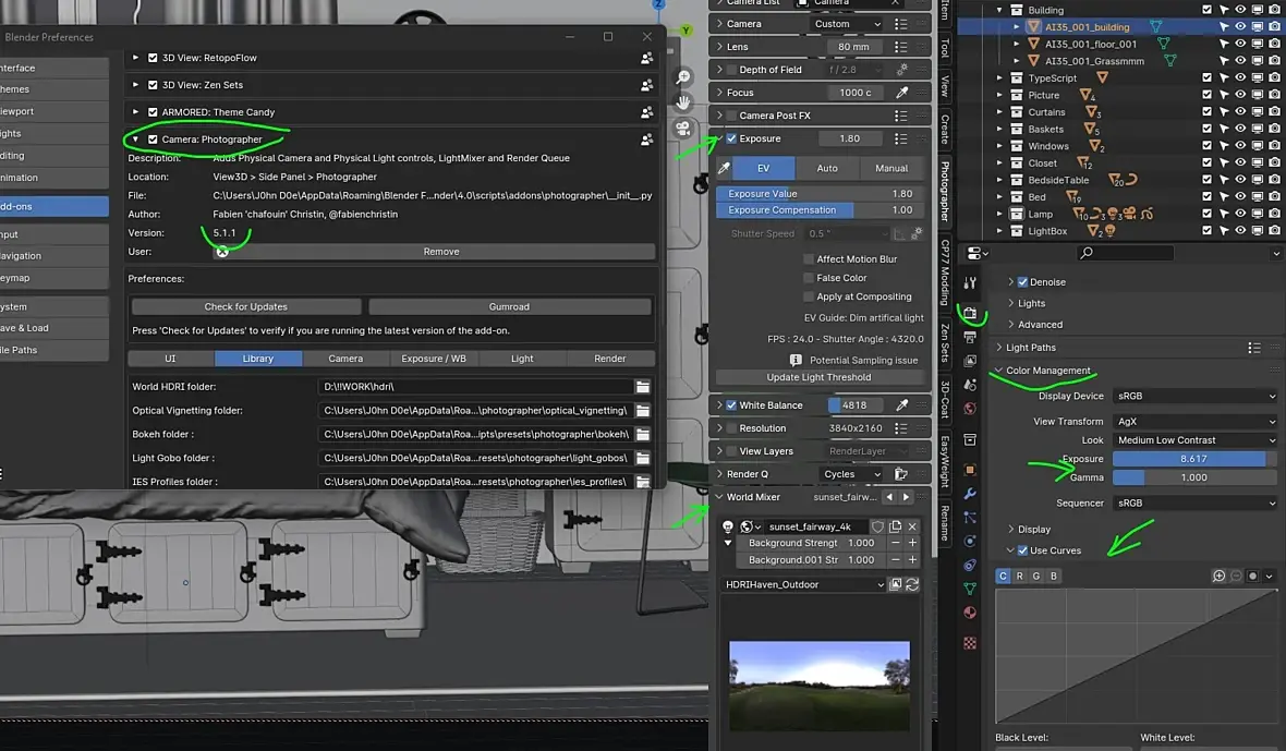

Еще такой момент рендер тусклый получается. в короне сочняк прям, делай как хочешь. в блендере есть настройки гаммы и кривых. что-то еще есть?
Это должно быть аналогом короновских настроек: (гамма, кривые) + аддон Photographer - экспозиция. И, да, AgX дает картинку сочнее, чем Filmic.

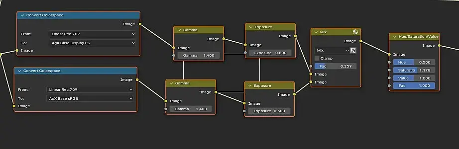

И то и другое подрезает белый.
Для себя собрал такой колхоз.
В настройках рендера srgb, а AGX применяется на уровне композа.
Вышло что-то среднее между AGX и srgb. В кои-то веки мне самому более менее нравится результат. А то с АГХ или филмиком всё было какое-то выцветшее (последняя картинка).

Цитата J0hnD0e:
Изначально вопрос был о чистом рендере - без композа
понимаю. просто озвучил нюанс на эту тему. Пробовал и так и этак без композа обойтись. чистый сргб давал адовые цвета, а агх или фильмик таки режут светлые тона.
Ну или у меня ручки не из того места. Как не пытался - получалось блекло.
