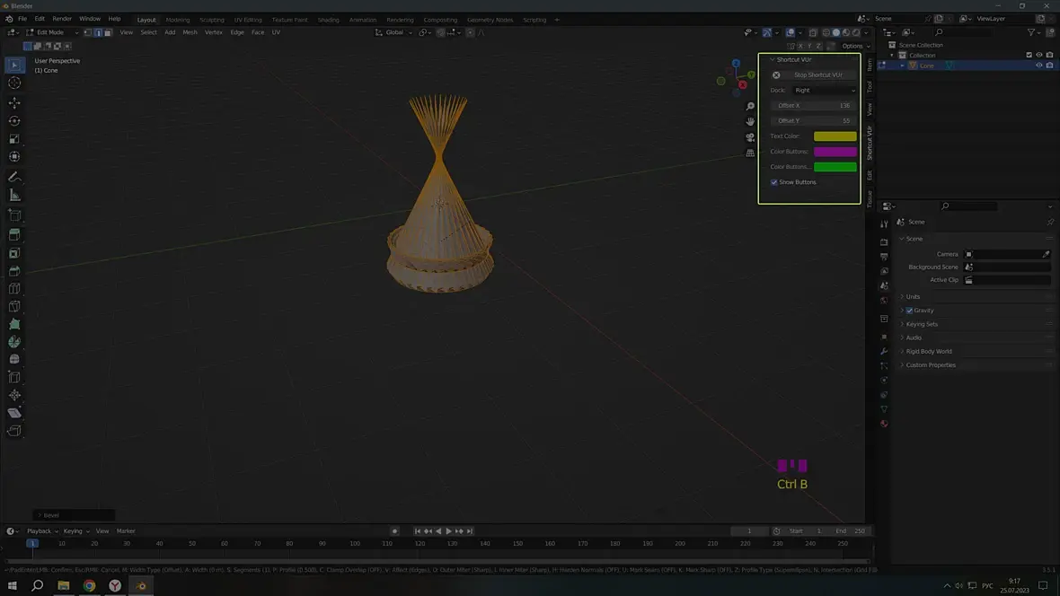

Подскажите пожалуйста как навсегда закрепить Shotrcut VUr ( на скрине выделено зелёной рамкой ). А то , каждый раз когда заходишь в программу , её надо заново настраивать . Спасибо
На сайте c 25.02.2009
Сообщений: 2769
Липецк
возможно залезать в код "аддона" (это же аддон?) и там рихтовать код.
На сайте c 28.01.2020
Сообщений: 330
Спасибо. Но как это сделать ?

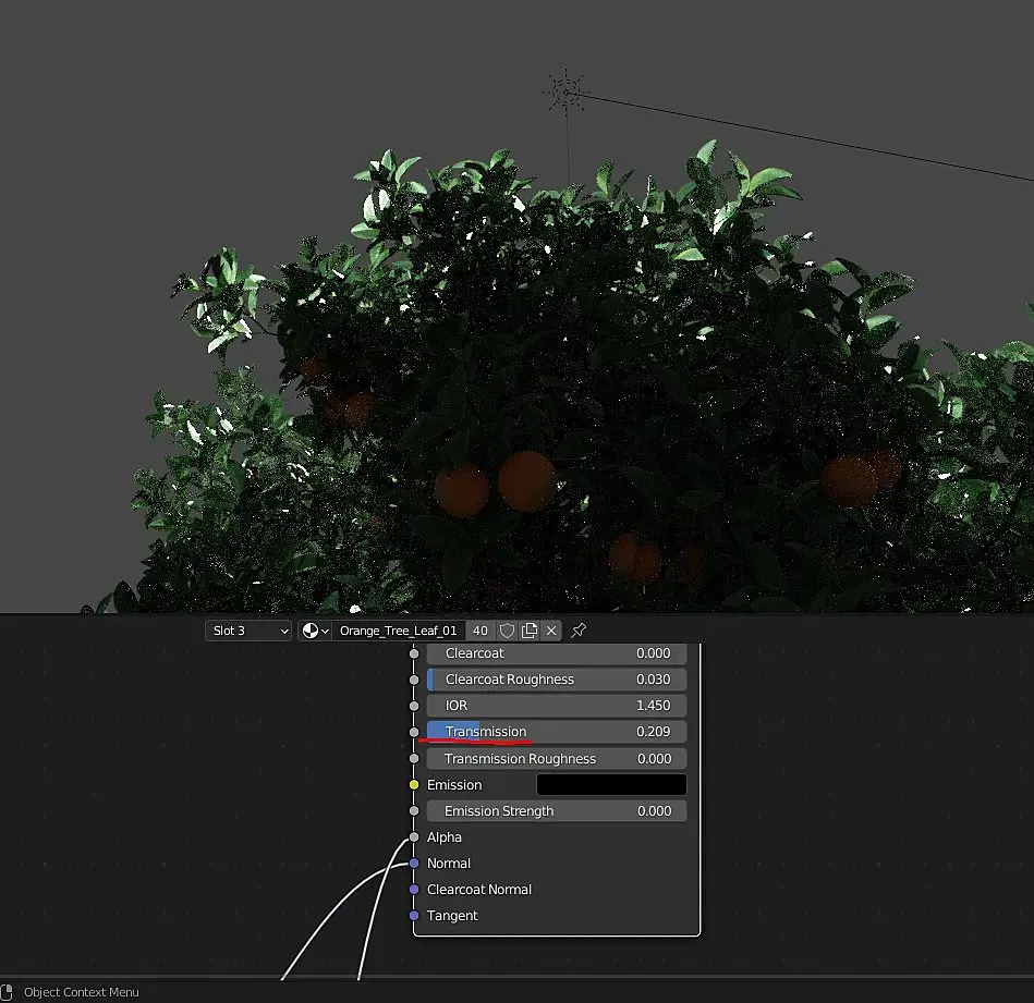

кто знает как в блендере материал с translucency настроить?
смотрел вот этот урок, но он вроде геометрию добавил через модивикатор. Если я правильно понял. ну мне не нужно чтоб листья были плоскостью как обычно
https://youtu.be/h3PIlhh9ruw
Есть такой урок, но как-то замороченно
https://youtu.be/2B5XqfLBwj0
в сравнении с короной это танцы с бубном
в короне и во врее это очень просто делается
вроде как transmission что-то дает. вариант sss не рассматриваю
и все таки 3ds max это сила, 100% раз убеждаюсь. любой решение, любой плагин и рендер есть
вопрос закрыт
https://blender.stackexchange.com/questions/173663/best-practice-and-method-for-transparency-with-leaves
не знаю. у меня нет этого аддона.
полазить по py файлам и поискать фрагменты кода с цветом (ведь есть какой-то цвет по умолчанию).
ну и прочие параметры наверняка найти можно
На сайте c 07.04.2019
Сообщений: 20
Если не критично попробуйте альтернативу - ScreenCast Keys
