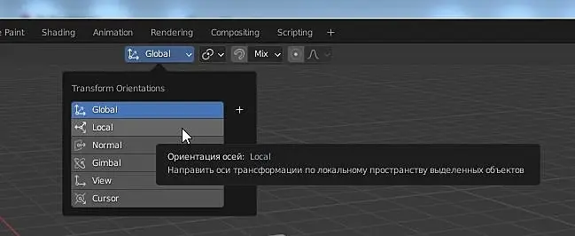

Цитата StunBreaker:
"G потом Z"
более того если один раз нажать Z двигает по глобальной оси, а если ещё раз нажать Z - двигает по локальной оси )

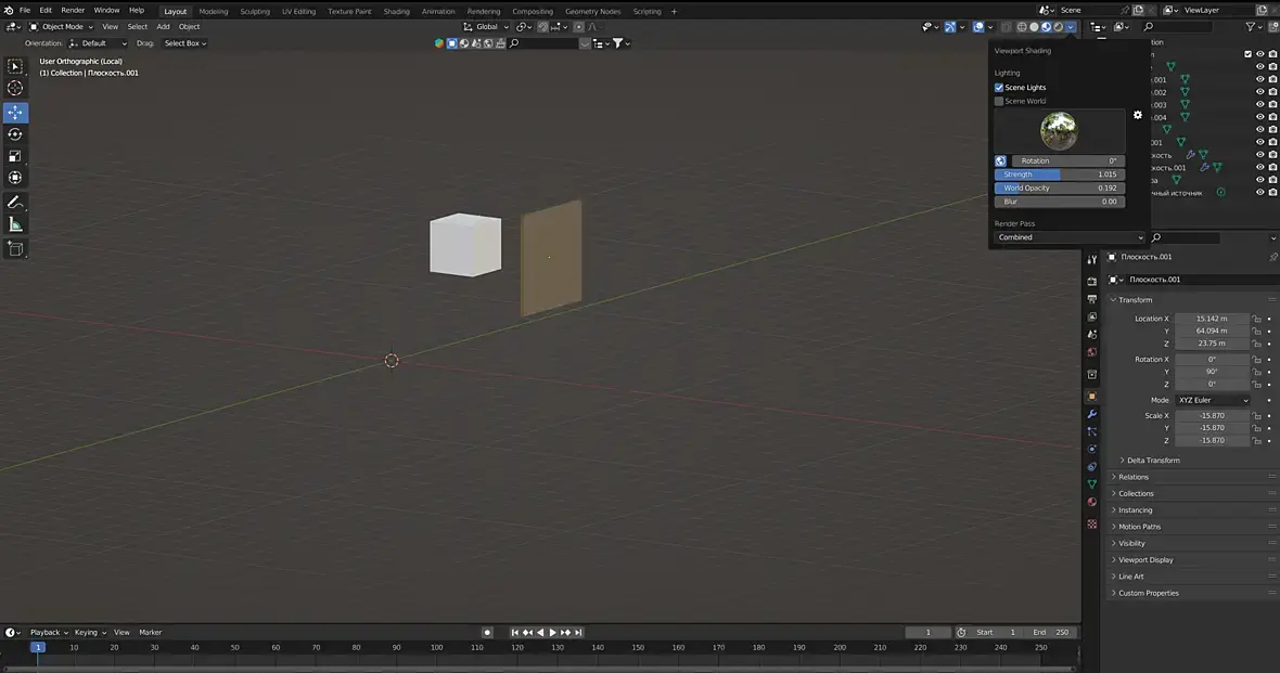

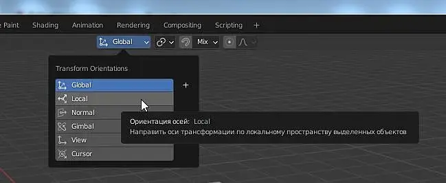

StunBreaker, Единственное что не получается это то, что  после отображения оси  z  и продолжая  работать , сделать так, чтобы  она, как на скрине, продолжала оставаться , а не  исчезала .
На сайте c 25.02.2009
Сообщений: 2760
Липецк
отображение глобальных осей - это уже по моему рецепту чуть ранее )
Что касаемо операций то логично что пропадает. Неот операции - нет отображения.
Но если нужны локальные оси их надо включить тут

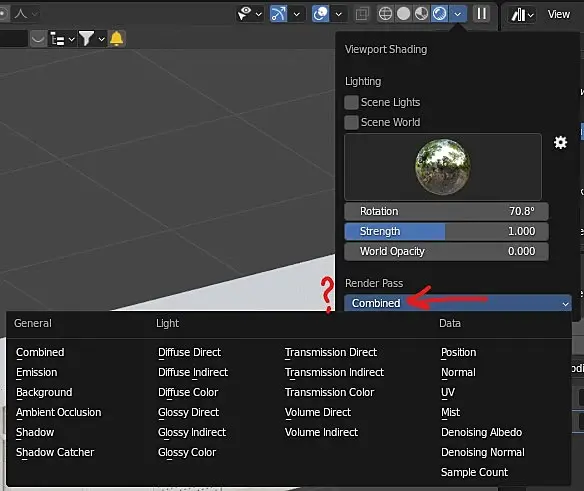

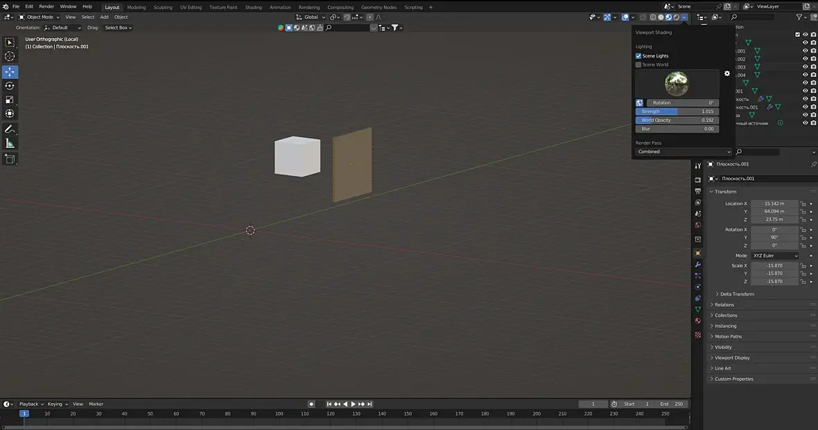

Подскажите пожалуйста почему у меня фон от HDR карты стал однотонным и очень , очень бледным, почти исчезнувшим.   .
На сайте c 11.09.2019
Сообщений: 16
Самара
В ортографическом режиме окружение не отображается, нужно перейти в режим перспективы. Ну а про ползунок World Opasity, думаю, вы знаете.

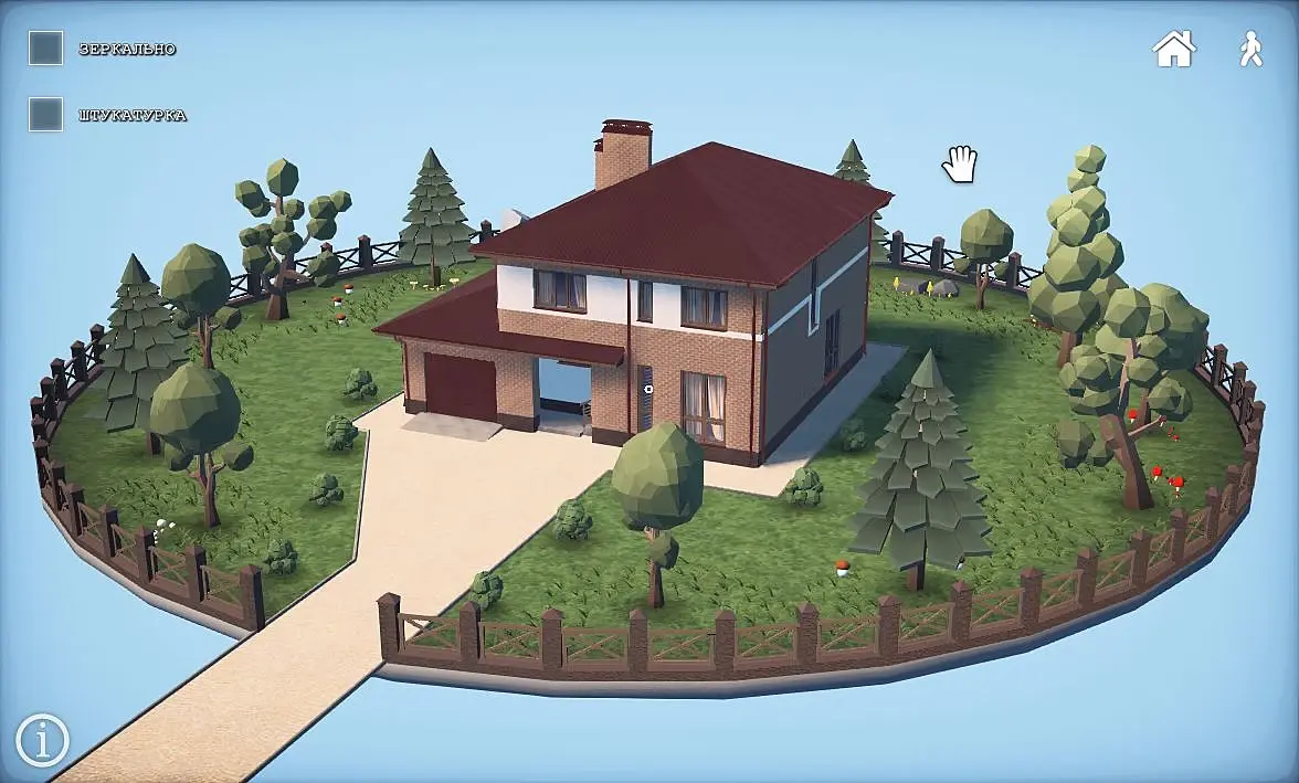

Перезапилил свою супер-мега-афигенно-долгоиграющую в разработке сцену для кручения-верчения домиков.
Выглядит это теперь примерно так
Посмотреть как оно работает можно тут
Даже записал нудное часовое видео с принципами как оно работает. Правда видео месячной давности, но общая суть не сильно изменилась. Под видео можно скачать сцену, которая была реализована на момент записи видео.
Смотреть тут
Хотели деревья на геонодах? Забирайте

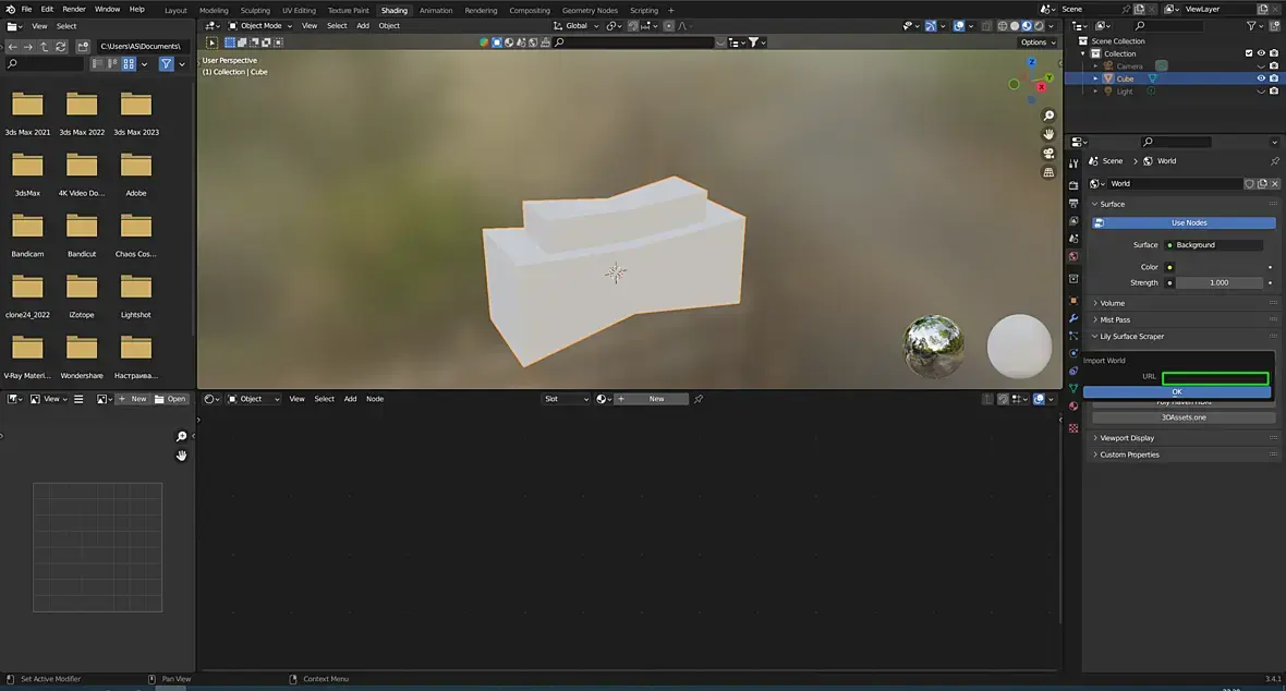

Подскажите пожалуйста, если кто пользовался аддоном Lily Surface Scraper . Установил его , скачал в Poly Haven ссылку на текстуру и осталось вставить её в URL ( выделенно зелёной рамкой )  , но увы она , ссылка, не вставляется . Хотя по уроку всё происходит без проблем . Что не так ? Заранее благодарен.
Сообщений: 2760
Липецк
Не пользую, но попробовал бы:
1) Проверить есть ли ссылка в буфере обмена   (вставить куданидь ещё)
2) Прописать ручками
3) помимо меню мыши попробовал бы ctrl+C / shift+ins
На сайте c 28.01.2020
Сообщений: 330
1. Копирую ссылку в полихэвен (ctrl +c ) и вставляю в блендере в окно url ( ctrl+v).Ссылка вставляется , но после нажатия " ок " выдаёт следующее: "ошибка недопустимого ввода "  2.Копирую ссылку ПКМ в адресной строке полихэвен и пытаюсь вставить в блендере в окно url - ссылка вообще не вставляется .А делаю я все эти действия по уроку : https://www.youtube.com/watch?v=OXno4AUz2Ds   с 35:30 минуты.

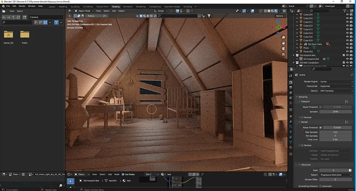

Всем привет. Подскажите такой вопрос. Начал заниматься изучением blender. Столкнулся с тем, что во вкладке шейдинг, пытаюсь сделать предварительный рендер , и через render engine eevee все отображается корректно, то через cycles включая импортированный с блендер кит модели , просто отображается , но без текстур. С чем может быть связанно?
Сообщений: 16
Самара

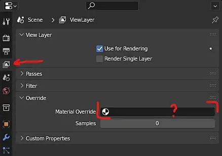

Может выбран отдельный пас в отображении?
Или выбран материал для перезаписи в сцене
Сообщений: 2760
Липецк
стопудов оно

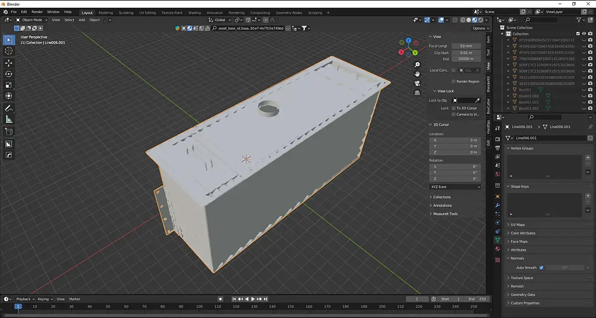

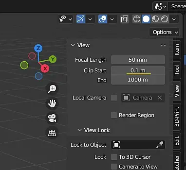

Всем привет. Столкнулся с проблемой. При экспорте модели из 3ds max в blender c такими дефектами на модели. Как исправить?
Сообщений: 2760
Липецк
Цитата Sm1l7:
Как исправить?
Попробуйте проверить масштаб. Возможно слишком мелкая деталь. Либо наоборот.
А вообще подождём тех кто 3ds_блендер использует. Может сталкивались.
На сайте c 05.04.2016
Сообщений: 422
Сначала лучше проверить масштаб.
Если масштаб верный, убрать один нолик в "Clip Start"
