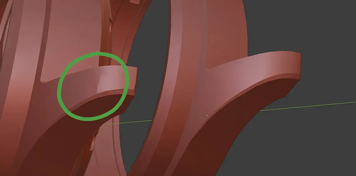

Ребзи, нужна помощь по нормалям, была отличная, гладенькая модель, пришлось временно ее перебросить в майку из блендера, когда все вернул обратно, обнаружил артефакты, видно, что загуляли нормали, но как теперь это поправить? Вроде все перепробовал, что умею (шарпы, WeightedNormals), может подскажите последовательность правильных дейсвтий? (на картинке отметил те самые артефакты, а правее оригинал, который не успел погостить у майки)
