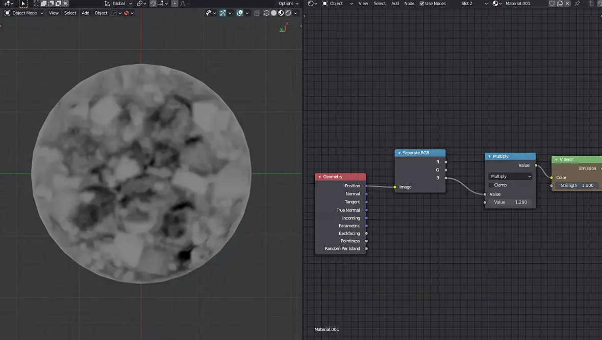

Цитата Amiminoru:
Меня другое расстроило. Никогда ещё не бэйкал дисплейсмент в блендере, а тут как раз понадобилось для этого теста.
Мысли по поводу этого: Новый меш создать, на него мультирезолюшн с кучей этераций, спрожектить на хайполи и потом спечь с негоже? Интересно прокатит так? Это конечно брашевская замашка но...
Сам не пробовал еще

Сообщений: 561
Да можно и так. Но вообще потом дошло, что в данном случае, карту высоты можно было и просто с виду сверху отрендерить, с ортографической камеры.
