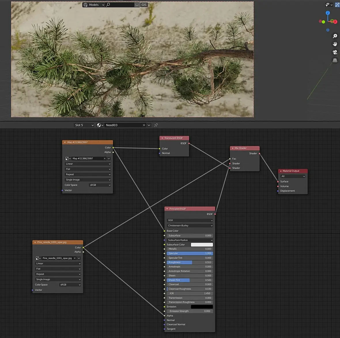

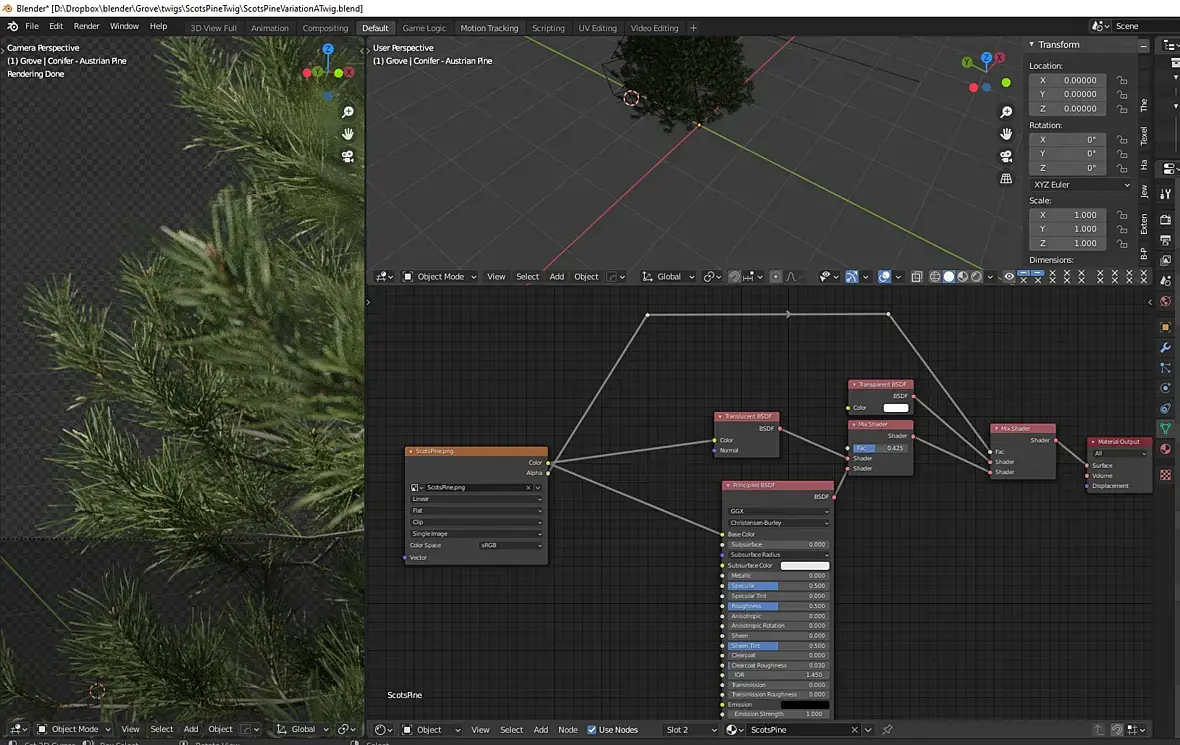

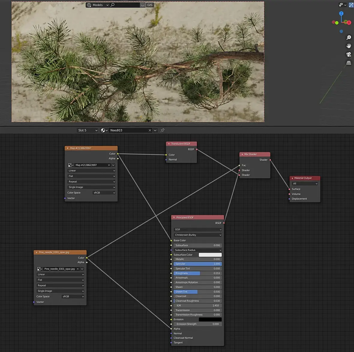

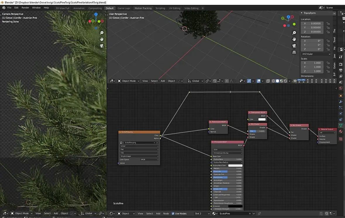

Подскажите как для листвы использовать транслюнт шейдер. Как он работает вообще? что даёт? Я его воткнул по аналогии матом из вирея. В вирее есть для него отдельный слот в стандартном мате
Ниже как то так сделал, на глаз изменения  -заметны (на скрине, я не везде приедала транслюнт шейдур), но неясно верны ли они
Я сосна эта от нашего метсного мастера с 3дд)

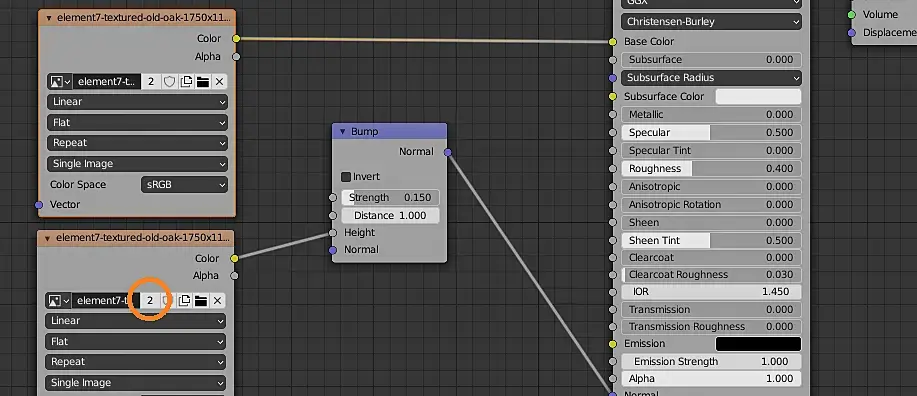

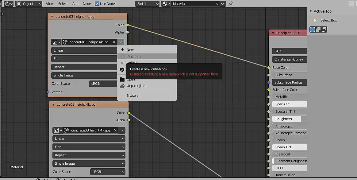

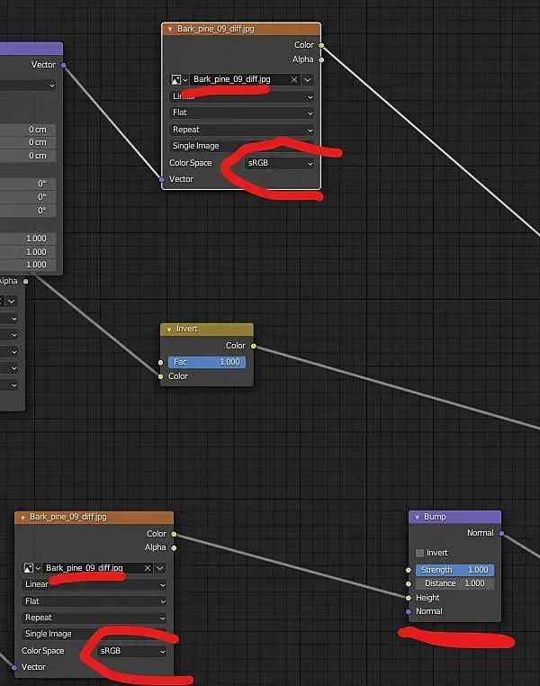

И ещё в догонку вопросец, можно ли одной мапы - ставить разные солор спейсы? у меня не получается - в в копии меняешь (для бампа НОН КОЛОР хочу выбрать) - меняется и в другой текстуре на тоже самое
Транслюсент должен быть подмешан до прозрачности. Поэтому в этом случае корректно было бы так
В вирей вроде шейдерный translucent особо не используется и для таких случаев используют vray2sided mtl, если я правильно помню. Здесь нода mix shader играет его роль. Хотя мне больше нравится добавлять translucent через Add
да нужно создать копию ноды текстуры а у вас это одна нода текстуры
отлично, спасибо, почти к тому же пришёл
То есть нужно сделать копию текстуры в проводнике винды? как то не очень это..
Достаточно будет добавить ноду "Convert to BW" между бампом и текстурой

"нон колор" это не совсем про цвет. Например такой выбор для карт нормалей.
деталей не помню, но такое вот волшебство.
странная ситуация
это 2,91 релиз тут это еще можно сделать
a в 2,92 что то новенькое
было же нормально )) зачем прятать куда-то))
ассет менеджер тоже странная логика что бы что то там появилось его нужно добавить самому ))

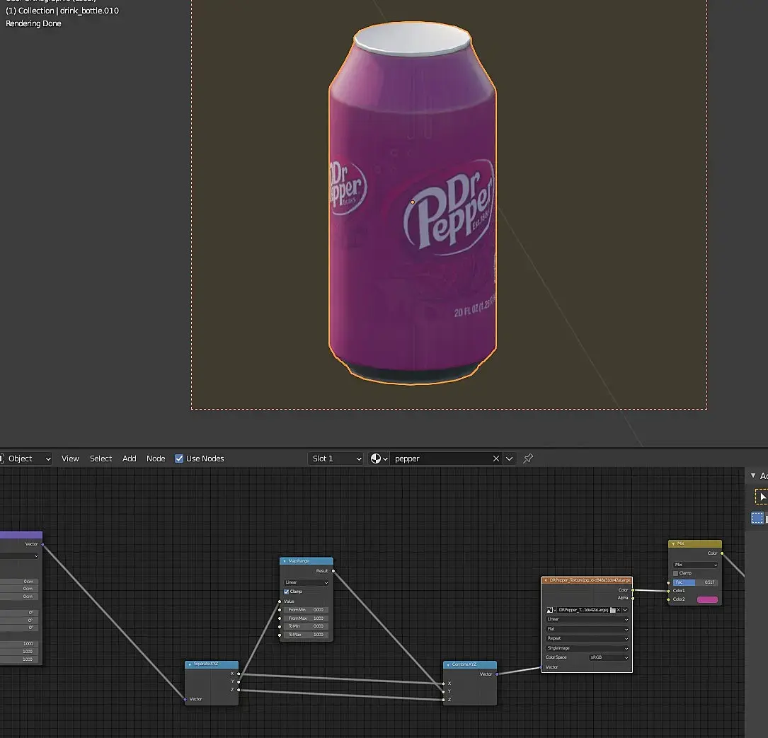

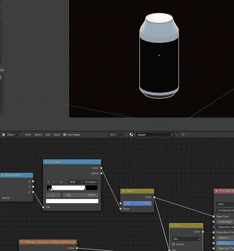

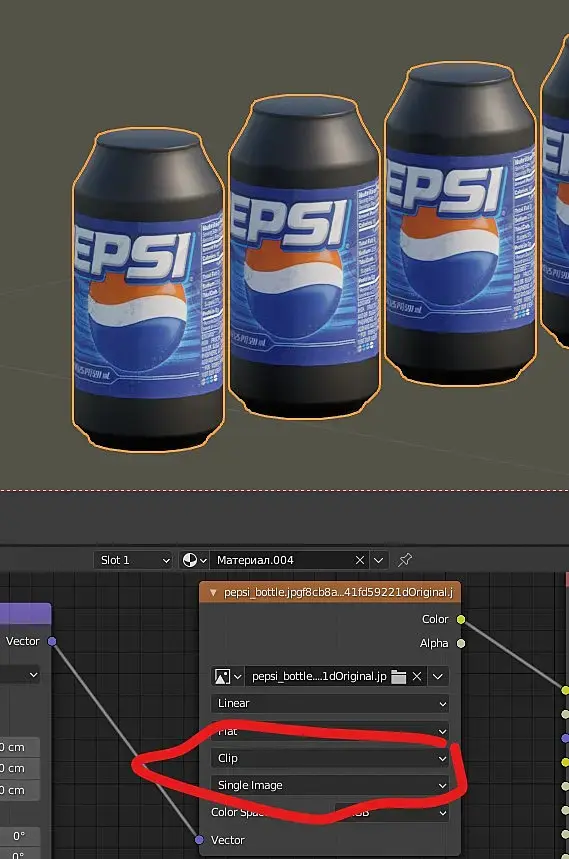

Вопрос странный, но всё таки - можно сделать повтор текстуры только по одной оси - например по горизонтали?
На скрине ниже - я выбрал Clip  - вообще без повторений. Хотелось бы более гибкой настройки, если это возможно
Если правильно понял, то до версии 2.80 за это отвечали параметры "min" "max" в ноде "mapping".
Сейчас эти поля из неё выпилили. Попробуйте добавить после маппинга ноду "Map Range"
да да, видел такое в советах https://blender.stackexchange.com/questions/76148/how-to-make-texture-repeat-in-x-but-clamp-in-y
Скорее всего math нодой можно это как то продублировать. Но я не бум бум как это сделать
пробую, пока не понимаю. буду копать в этом направлении
что то получилось вроде. Но он странно растягивает концы текстуры за пределы
Сдался, прощу такую маску для этикетки сделать и не парится)
