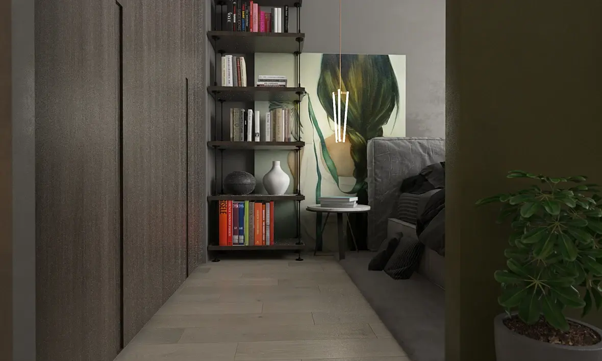

белые точки, срочно!!! не могу найти ответ

Так так так, срочно отвечаю - это от самосвета в виде бра. Или.. или.. или если это не самосвет, то от преломления стекла в нём. Или, или... изза пересечения геометрии со светильником в этом бра.
Ну что, я успел?
Сообщений: 16880
Стойте, подождите меня! Это может быть перекрученый мультиплаер в лайтмиксе,.. куда вы? Эй, я не успеваю!

Видать не очень срочно было.
А так вообще миллион и 1 причина может быть. Если мы с такими водными все попробуем проверить то срочно точно не будет.
Я успел?

Спасибо всем кто ответил, было срочно) проблема была в vray light mtl для них как я понял нужны очень высокие настройки, что бы шума не было, решилось заменой на vray light mesh
Ничего там не нужно. Надо бьіло просто галочку clamp out поставить.

zetserg86, а вдруг автор в 32 bit float рендеры сохраняет под глубокий композ в нюке? )))
На самом деле Ваш совет это костыль, на скорую руку. Белые точки это технический брак визулятора. Выше советы были правильными. Тем не менее, Вашему тоже имеет место быть, но лучше его избегать.

все просто это долбаный лайт матераил делает такой белый шум
