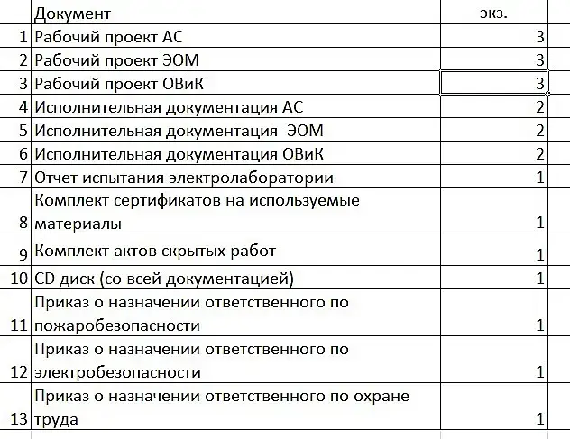

Автору для инфы, может пригодится. Типичный пакет документов для начала производства работ в ТЦ(не буду афишировать). Проект АС, Вы сделали, но еще надо сделать АС Исполнительной Документации, где указываются все отклонения от проекта, произошедшие в ходе СМР. Проект АС, мое мнение переделывать не надо. Авторского надзора, я так понял не было. Попросили съездить, Вы съездили. Лучше сделайте АС ИД, и в примечаниях дайте свои пояснения. Да и вроде ситуация не критичнаsmiley-smile.gif! Удачи!

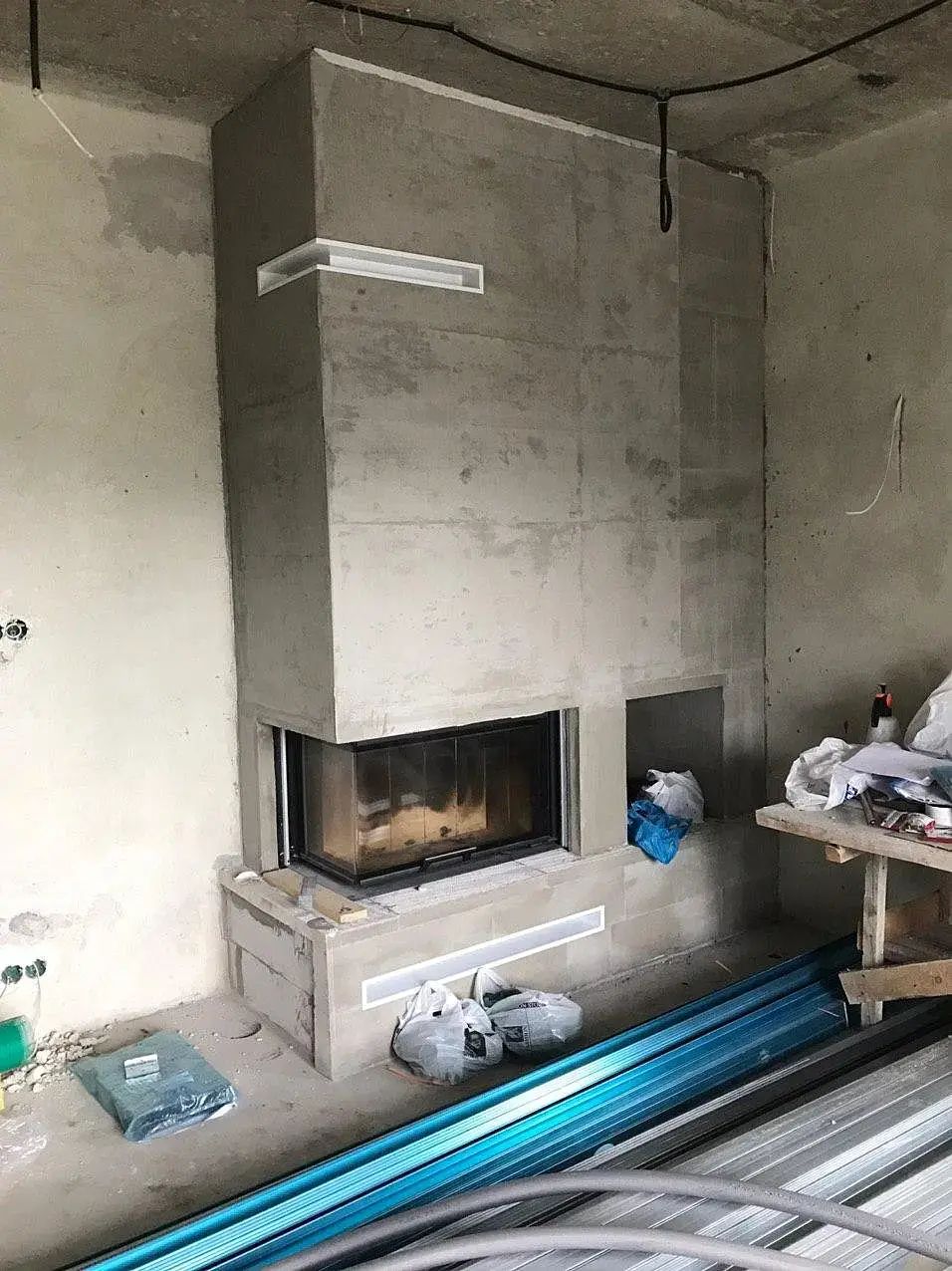

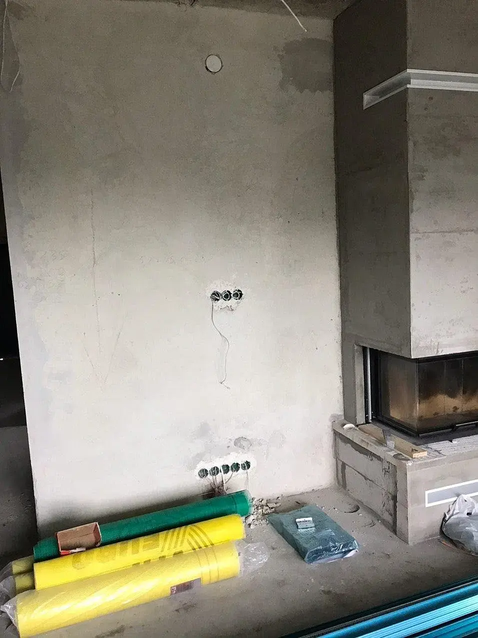

Кстати, раз уж говорим о наболевшем на эту тему, то поделюсь своими приключениями за последние две недели:
Примерно год назад делали проект интерьера дома (проект был достаточно объемный - сам дизайн чуть больше 200 м.кв. + доработка архитектурного проекта, который уже был у заказчиков + ландшафт) ну и на фоне достаточно длительного сотрудничества остались в довольно хороших отношениях с клиентами и хоть они и отказались от авторского, аргументируя, что прораб будет их знакомый (что меня уже насторожило), да и вообще со всем этим строительством дома с нуля, думают, что с интерьером уж справятся (думаю, коллеги, вы уже понимаете, что будет дальше...). Но мы с командой, по своей глупости ляпнули что-то типо : "В случае вопросов, какой-то помощи, вы звоните обращайтесь, мы подскажем."
Пару месяцев назад, когда все по вылазили с карантина, они видимо начали реализацию и пару недель назад пригласили нас посмотреть как идут дела.
Приехали мы на объект и увидели картину маслом - почти на каждой выполненной стадии (на тот момент мастера уже смонтировали половину гп на потолках) были косяки (разве что, кроме сантехнических выводов), и такие, которые потянут собой проблемы вплоть до расстановки мебели.
Самые сочные из них:
Подходим к лестнице на второй этаж и чуть не убиваемся об нечто, что оказалось первой ступенькой, которая торчит от стяжки см на 3-4. Как оказалось, стяжку заливали несколько раз одна по верх другой, "ибо неровно" -_-, при этом в нескольких помещениях (благо подсобных) "получилось с первого раза", поэтому там теперь порожекsmiley-pardon.gif
Далее поднимаем свой взор к потолку, а там гп стык в стык к стенкам, хоть по проекту должен быть теневой шов. Спросили у заказчиков, а почему так решили делать, сказали, что мастера убедили, что так лучше и красивее. Мой коллега на это улыбнулся и пошел к этим мастерам расспросить, а как же делается теневой шов, что он хуже, на что они ничего не смогли ответить...все стало ясно - не умеем, значит "это плохо, фу не красиво и не надо так делать".
И самый топ в моем рейтинге - камин!
По проекту была себе такая довольно типичная композиция камин+ТV зона в соотношении примерно 1:2 соответственно.
Модель камина подбиралась специально с механизмом поднятия стекла расположенным над топкой, чтобы можно было сразу слева организовать место для дровишек, как на визуализации. Но тип, который делал камин, видимо человек очень творческий, он опять же решил, что ему виднее, как будет лучше и даже не поленился перенести механизм поднятия сверху вправо и тем самым увеличив длину камина в том месте и еще правее, в итоге соотношение стены к камину стало 1:1, это хорошо видно по розеткам для телевизора (они сделаны по проекту и от них должно быть равное расстояние как до камина, так и до края стены по другую сторону). При чем, он даже не удосужился сообщить заказчикам, что площадь камина увеличилась и нужно будет больше плитки.
И теперь последние две недели они названивают нам за советами, как поправить все эти косяки. И это только малая часть cool story с реализации этого проекта:D
