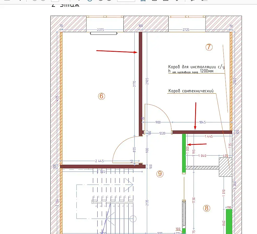

Не мешало бы чертежи показать. А то эти горе дизайнеры делают такие черти жи, что оно и не мудрено что накосячили . Бригада несколько человек косячила на трёх этажах?Что то это выдумка какая то , без фактов это все слова.
На сайте c 07.11.2018
Сообщений: 114

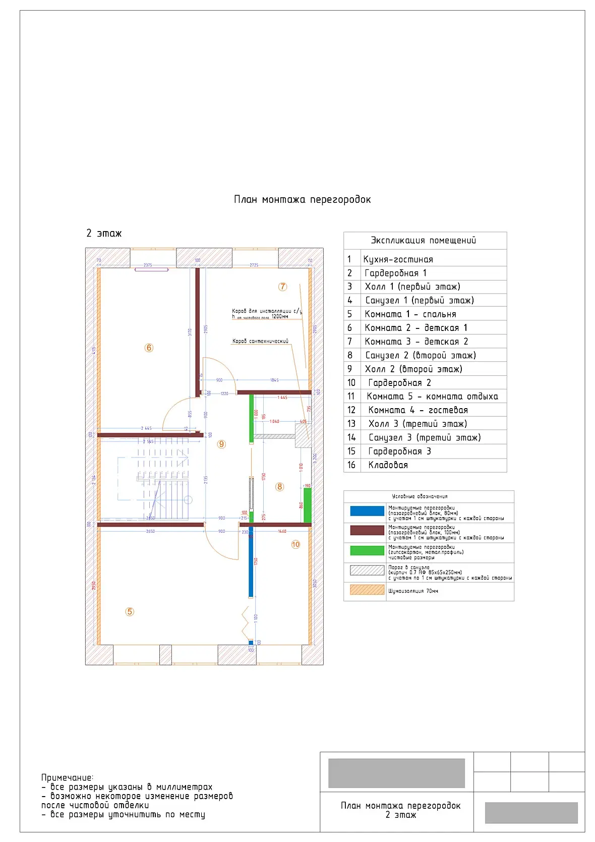

а у нас тут звезда смотрю) не горе дизайнер) ну хорошо...
Вот показала: исходный чертеж и далее скрин как минимум трех стен, что двинули от 10 до 25 см.
Какие будут комментарии теперь?
и :
Сообщений: 10881

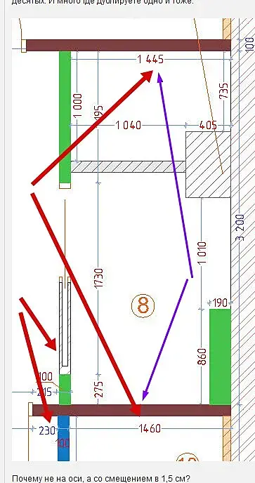

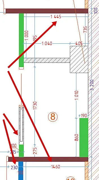

vashestvo, Вы как то так выносите размеры на штриховку, что сложно увидеть. Еще надо округлять до десятых. И много где дублируете одно и тоже.
Почему не на оси, а со смещением в 1,5 см?
Сообщений: 114
Когда в pfd - качество хорошее и все видно. Просто сюда не грузит pdf. А при сохранении jpeg из pdf - качество ухудшается.
+ Отдаю всегда еще и в печатном виде в хорошем качестве.
Так что не надо лишь бы к чему придраться.
Начинаю думать, что вы сами строителем работаете и косячите постоянно smiley-biggrin.gif а сейчас есть возможность защитить "своего брата".
Суть: что все стоит - ОТ и ДО.
в общем если бы не просто докапывались, а хоть немного общались и вообще разбирались в чертежах- то увидели бы: что есть два цвета шрифта. Синий был мой. А красным я уже делала правки после возведения стен строителями. И сейчас разница в 1,5 см ЧЕРЕЗ стену, а не на одной оси после их работы.
У меня было все ровно.
Сообщений: 10881
Если бы Вы немного уважали людей, которые будут читать Ваш чертеж, то хотя бы пояснили изначально почему некоторые размеры разных цветов.
К размерам на штриховке это не докапывание. Что у Вас за образование? Элементарная начерталка хотя бы семестр была? Или Вы курсы закончили и считаете себя дизайнером?
Кстати, на этом плане еще должны были указать высоты проемов.
На экспликации не надо писать того, чего нет на листе. Достаточно было тех помещений, которые на данном этаже. Порядковый номер помещения, надо ставить в центре помещения, а не где придумалось.
В условных обозначениях порог указан без заливки, а на чертеже с серой заливкой, зато так обозначен сантехнический короб.
В целом чтобы стены возвести информации достаточно, но оформление очень сырое.
Садись, два!
А есть ссылочка на правильно оформленные чертежи, а то я видел только ГОСТ 21.507-81 СПДС. Интерьеры. Рабочие чертежи от 81 года)). Сколько альбомов видел все чертят как хотят, лишь бы понятно было.
ЗЫ. Я таки думаю что причиной сдвига стен стало не оформление чертежей.
Вот это новости. Ничего не округляю до "десятых", до 5 мм стараюсь, но если надо и 2 и 3 мм напишу. Сначала я округлю до 10, а потом строители своими кривыми ручками "округлят" на стройке, интересная погрешность получится.  Иногда каждый миллиметр на счету, особенно когда подо что-то готовое подстраиваешься.

Вообще, для интерьеров действуют те же правила в простановке размеров, что и к другим разделам, АР например. И никто ее отменял правило: "все размеры должны читаться однозначно, даже после пятой копии на старом ксероксе". И упаси вас бог выдавать чертежи "в  масштабе", чтобы на стройке сами меряли.

Дык никто не регулирует это дело на уровне заказчик-дизайнер, там зачастую СПДС и не пахнет, тем более в интерьерке далеко не все обозначения унифицированы, поэтому зачастую используют какие то свои условные обозначения и приводят табличку с расшифровкой). Тут же вроде тема не про оформление чертежей)
Цитата vashestvo:
Начинаю думать, что вы сами строителем работаете и косячите постоянно а сейчас есть возможность защитить "своего брата"
Да в-общем-то grdesigner  прав. Есть такое длинное слово -"удобочитаемость". Ваши чертежи с точки зрения чтения размеров неудобны к сожалению. Что мешает вынести размеры на белый фон-то?
Тоже верно.
На самом деле с этим перебор. Есть такое понятие - размерные цепи. Помещения 6-7 перегородка между двумя существующими стенами- расстояние от стены  до перегородки - толщина перегородки. Следующий ставить бесполезно -он будет таким, каким будет. Нужно из двух размеров  двух комнат отдать приоритет одному.
Как-то я подозреваю, что в чертежах товарищ разбирается. Я вот что два цвета- увидел. А что красный правки - не догадался. У нас, к примеру, уважаемые заказчики красным обозначают размеры вновь возводимых элементов в ТЗ. А так конечно стоило сравнить два варианта -проект и факт. Но сомневаюсь, что из-за оформления в данном случае можно легко промахнуться на 15 см. Не без некоторой зубной боли, но все понятно.

Ну тут же вопрос о культуре производства. Я и сам ГОСТ не особо приветствую, особенно бесят ограничения с масштабом, нарушал и буду нарущать, пока есть возможность. Но нужные и обоснованные моменты, нужно соблюдать. На штриховку не  айс, это точно. Бывааают, ситуации, но это точно не ваш случай. Да и сам чертеж у вас на листе какой-то ущемленный, такое ощущение что его экспликация унизить хочет. Про то, что у меня есть вопросы к узлам, промолчу...

Точно, забыл про это, на это должна быть легенда, с четким пояснением что это значит.
