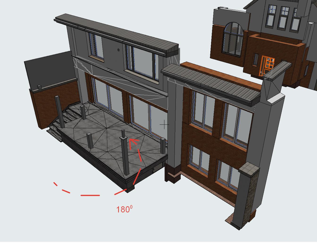

дали файл, лазер скан. пытаюсь повернуть кусок фасада на 180 - часть поворачивается, часть остаётся... весь не поворачивается ((  вопрос - как быть? что-то со слоями?
https://disk.yandex.ru/d/vzq3cTRymScFSA
Сообщений: 5378
Часть находится на других этажах.
Варианты:
1) Поворачивай на всех этажах
2) Поворачивай в 3D-окне
3) На плане выдели ЖИРНОЙ рамкой и поворачивай.

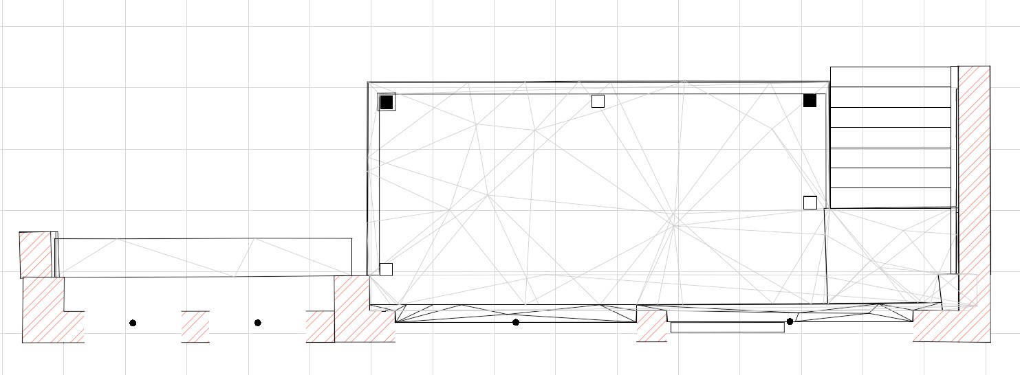

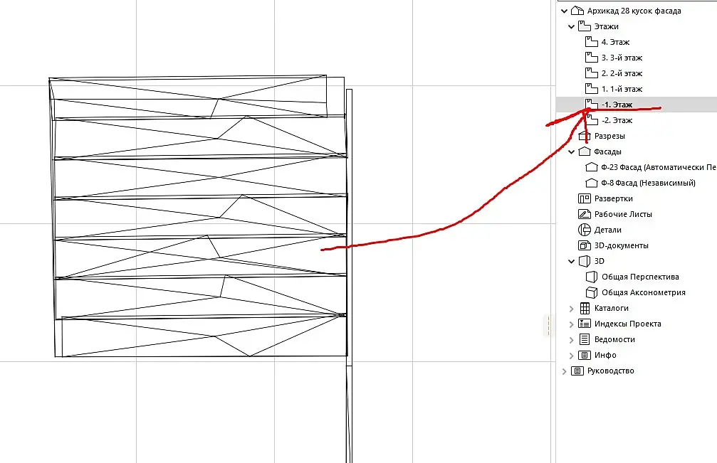

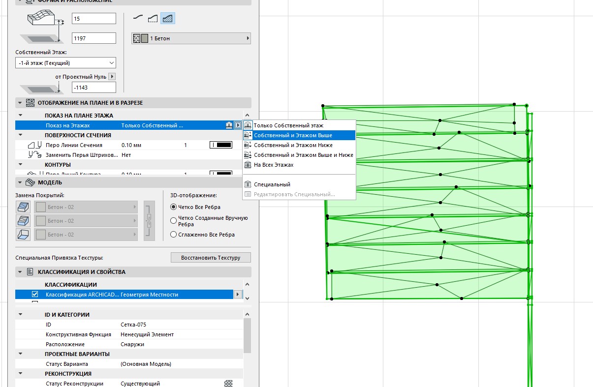

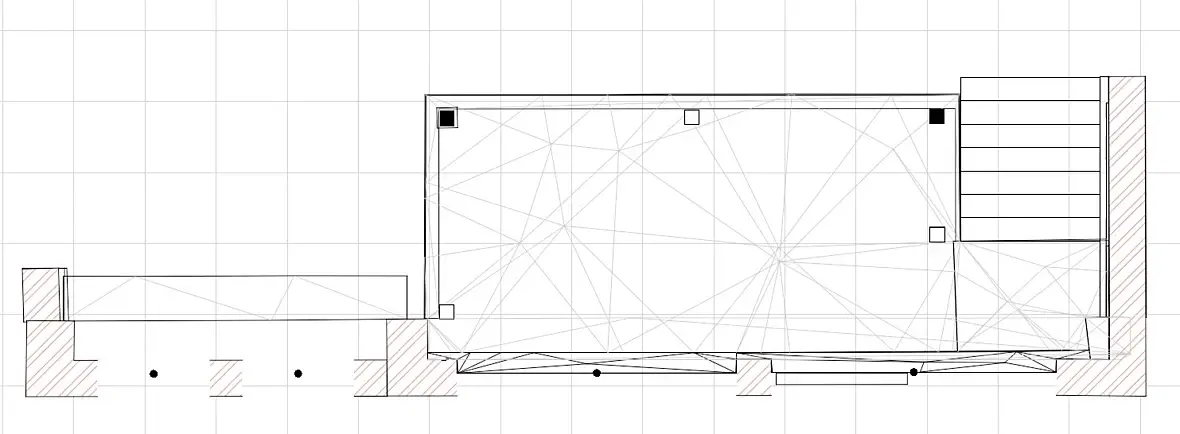

Есть очень важный вопрос. есть ступени - вот эти слева, на картинке выше. они видны на 3Д но не видны в плане... как будто их нет вообще... что такое может быть? (Ничего с ними не делал)
На сайте c 26.07.2008
Сообщений: 4282
Они на другом этаже. Выделить в 3д, посмотреть какой этаж, привязать к 1 или показывать на всех этажах. Может улететь по вертикали, вернуть на место.
у меня все видно (окна только от библиотеки 22 архикада)
а, вот они на -1
На сайте c 08.02.2018

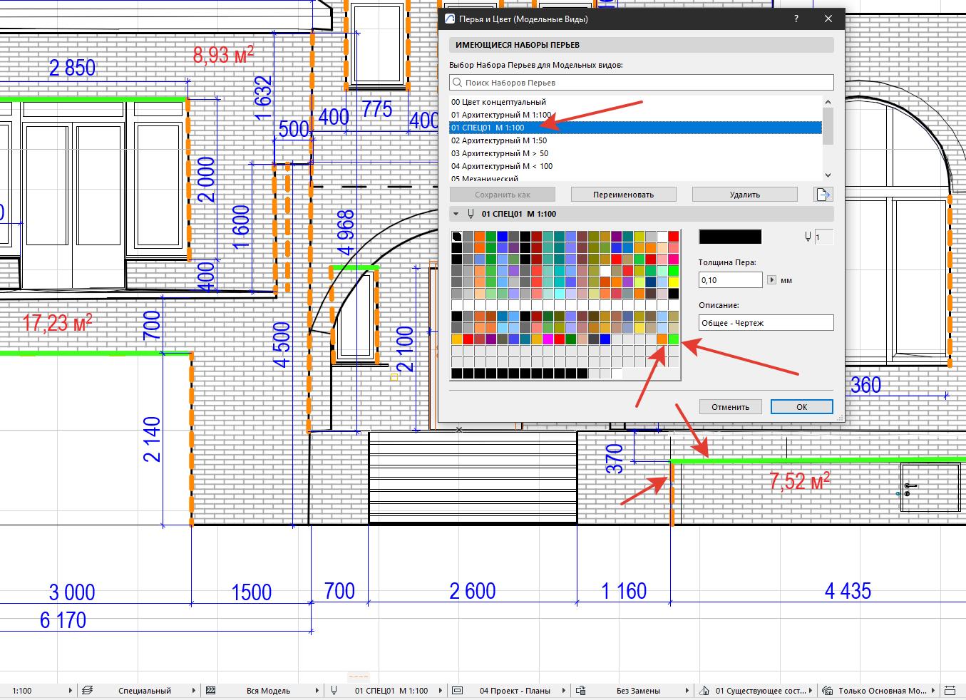

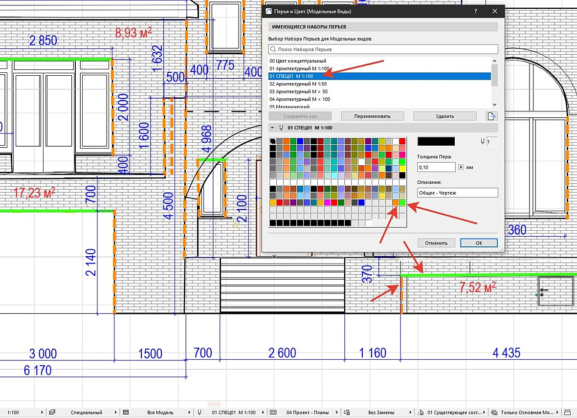

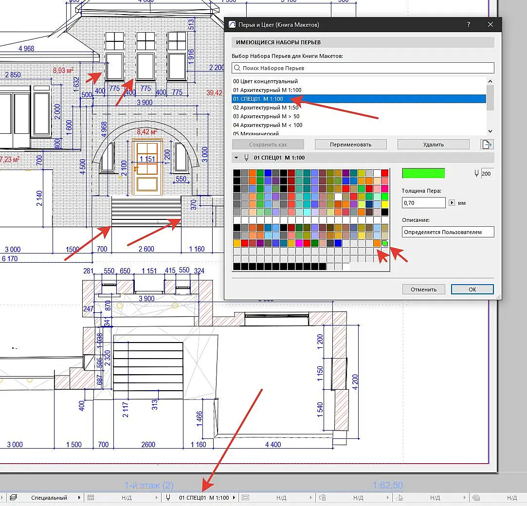

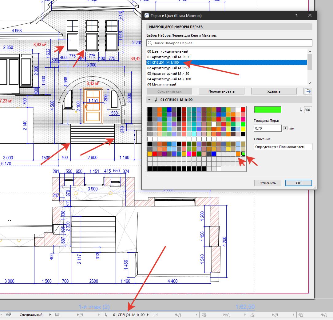

Есть вопрос, опять нубский ) Сделал свои перья (цвет, толщина) и линии, начертил на фасаде, всё норм, открываю на листе - линия есть перья сброшены при том что в наборе они сохранены (( внизу стоит имя которое я сохранял...
вопрос, как чтобы на листе так же отображалось?
хм, поменял на листах - Изменение параметров исходного вида - СПЕЦ 01. Но линии на листах как будто тоньше чем на видах фасада...
Сообщений: 4282
Цитата wosserOne:
видах фасада
Вся работа идет в Видах, Виды уже раскладываются на Листы. Соответственно набор перьев надо включить в настройках Вида. На макете не нужно перья перенастраивать- если это только не перья оформления макета. Линии тоньше, может чертёж отмасштабирован уже на макете
  • Щелкай по чертежу на макете - параметры исходного вида - там должен стоять этот набор перьев
