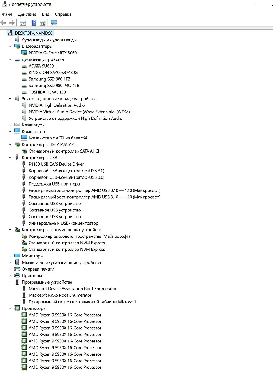

Какая видюха?
Всели драйвера установлены, в том числе и для видюхи?
Покажите диспетчер устройств.

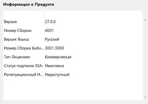

А кстати... Какое обновление 27 версии?
Вероятно самая первая...
