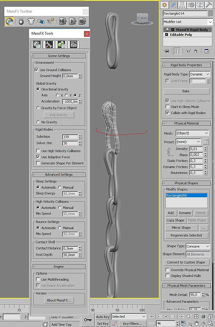

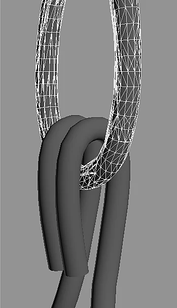

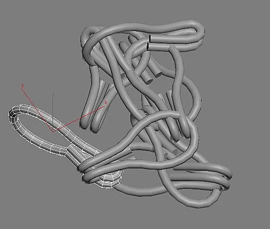

Привет всем. Пытаюсь анимировать цепь, но она все время то разваливается, то взрывается и ее разносит. Пробовала разные значения параметров. Ничего не помогает. Не хочет цепляться и все тут. Подскажите, пожалуйста, что делаю не так.
Вот это начальное состояние. Верхнее звено статичное, остальные динамичные.
Это начало анимации. Уже разваливается.
Это то, что получается в итоге

Contact Shell > Настраивайте Contact Distance и Rest Depth (особенно - меньше). Substeps овер-много накрутили.
Wind просто для наглядности. Нв скрине забейканы звенья. До бейка так:

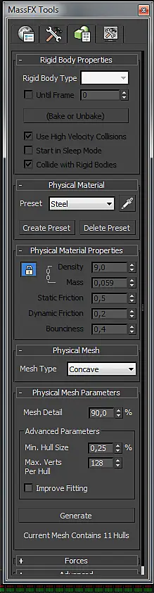

Density повысить до 6-7 можно 8 (посмотрите скрин)
Вы же знаете как править массово? Т.е выделяете все Dynamic-звенья и вносите правки через MassFX Tool.
