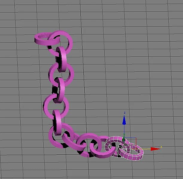

Привет всем. Пытаюсь анимировать цепь, но она все время то разваливается, то взрывается и ее разносит. Пробовала разные значения параметров. Ничего не помогает. Не хочет цепляться и все тут. Подскажите, пожалуйста, что делаю не так.
Вот это начальное состояние. Верхнее звено статичное, остальные динамичные.
Это начало анимации. Уже разваливается.
Это то, что получается в итоге

shape tape - custom
Попробуйте изменить
Сообщений: 4220
Вроде меняла. Сейчас еще раз попробую.
Нет, все равно не получается. Думаю, дело в чем-то другом.

жмем Generate, затем Bake
Сообщений: 4220
Сколько раз я жала Generate и не сосчитать. К тому же если жать bake вместо start simulation, unbake у меня потом не получается.
Сбосьте сцену, не выше 2018
Сообщений: 4220
Цитата Evilis:
Substeps овер-много накрутили.
Да уж как только не пробовала.
Сделала все как у вас. Даже единицы измерения см. Все динамические звенья взмыли в космос с дикой скоростью.
Цитата kolamba:
https://disk.yandex.ru/d/0v4sBQg_fDeOzA
в 2017 максе та же шляпа

Цитата Evilis:
Contact Shell > Настраивайте Contact Distance и Rest Depth (особенно - меньше). Substeps овер-много накрутили.
Wind просто для наглядности. Нв скрине забейканы звенья. До бейка так:
Density повысить до 6-7 можно 8 (посмотрите скрин)
Вы же знаете как править массово? Т.е выделяете все Dynamic-звенья и вносите правки через MassFX Tool.
Звенья можно сделать инстансами для удобства)
Сообщений: 4220
так и есть
Получилось, слава богам! Но только с другими звеньями. Почему с моими не получается, не понятно.
Может потому что они слишком сложные. Попробую их сначала сделать лоуполи, потом если что турбосмус накину после анимации
https://disk.yandex.ru/d/0v4sBQg_fDeOzA   я протупила в этой сцене - у гравитации забыла поставить минус и цепь разместила ниже земли. Но исправление этих ошибок проблему не реши - цепь так и разваливается.
