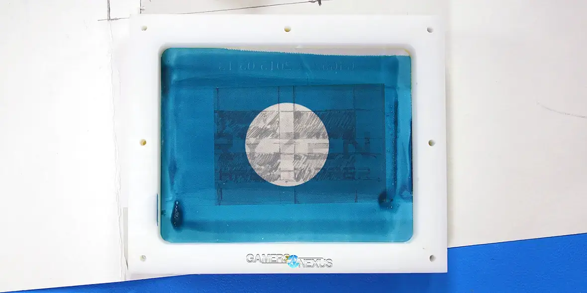

Эта водянка не предначаначена для тредриперов, она и с i7 плохо справляется). Ее в основном берут мамкины школьники. К тому же стандартные СВО не полностью покрывают площадку с кристалами. Если уж собрался брать стандартную воду, то нужно было выбирать среди NZXT или Corsair.
Ну и в худшем раскладе тебе термопасту могли намазать дишманскую, не там где надо и оставить воздушные карманы.

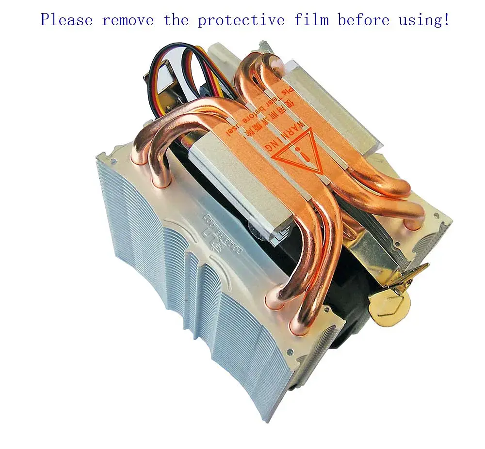

К примеру, меня недавно попросили компы на работе посмотреть и в чувства привести по возможности. Я разобрал 3 системника и во всех... ВНИМАНИЕ не смейтесь, на них видеомонтажеры лет 5 работали:
Термопасту лепили на защитную пленку, которую снимают при установке кулера.

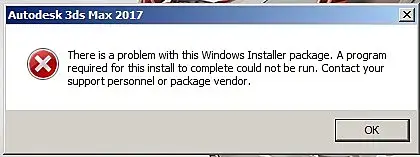

Всем привет, взял себе райзен 1950 поставил 7ку. обновки для этого камня нет для семерки. и он не хочет мне макс ставить. кто нибудь знает что можно сделать?
Да с новым железом лучше забыть про 7,на самом деле 10 поставил и интерфейсом как у 7 и всё
