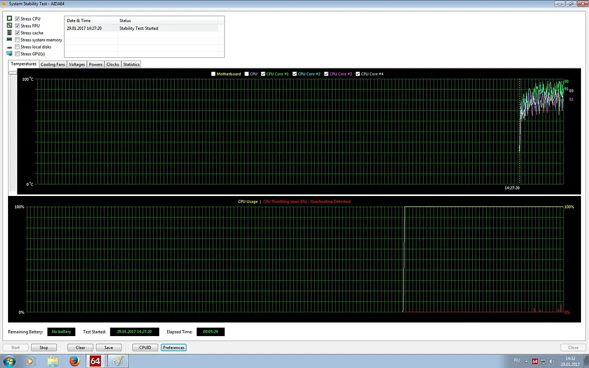

Ребята, всем привет ! вот собрал себе комп. поставил себе 1920x камень 580x родеон. и встал вопрос об охзлаждение на кракен я пожался 13к и в DNS посоветовали мне deepcool 240 rgb, ну выглядит масивно, характеристики по теплоотводу до 240 вт. Водянка, как все другие выглядит. радосный я побежал домой. включил комп. включил аиду и просто офигел ! от 5и минутного теста, температура ушла к 87 ((((((( в окне мониторинга два покозателя температура цп (ну сокета наверное) и цп диод датчик в самом камне (вот он как раз нормальную температуру показывает ( но стресс тест его не учитывает) . вопрос, кто нибудь знает из-за чего может быть? водянка плохая? или рукожоп мне собирал?
На сайте c 22.06.2013
Сообщений: 3828
Adamstown
Предупреждение
флуд. флейм
30.06.2026 13:36:37
15.07.2026 00:00:00
silentypi
В Райзен Мастере смотрите температуру.
