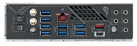

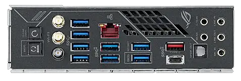

Цитата MountainTrooper:
Zenith Extreme - для энтузиастов
Это не помогло Асус впихнуть разъем PS/2. На TR4 его вроде вообще нет, как и usb2. А вот на 2066 у Асус есть PS/2 и usb2 на некоторых моделях.
На Зенит Экстрим есть. На моей Аорус Гейминг есть.
USB2 сто лет уже не нужен.

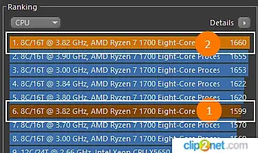

TAKARABOT
Если хотите попытаться улучшить немного производительность, попробуйте отключить HPET
Нужно отключить его в винде и в биосе материнской платы.
сначала в винде
откл - cmd  от админа запустить вставить фразу   bcdedit /deletevalue useplatformclock нажать энтер
потом перезагрузиться в биос найти там эту настройку и отключить. это в разделе ACPI (я не знаю где именно на асусе)
если что-то не понравится или будет глючить то
чтобы включить - cmd  от админа запустить вставить фразу   bcdedit /set useplatformclock true нажать энтер
перезагрузиться в биос и включить настройку HPET TIMER.
cmd только от админа запускать! иначе будут ошибки. если cmd от админа и получаете ответ "Ошибка при удалении указанного элемента данных.Элемент не найден." значит HPET отключен.
мне это дало такой прирост 1 с HPET on, 2 c HPET off
но есть момент, если вы будете использовать amd ryzen master программу, то ей HPET необходим (как и родному софту на мониторинг и разгон от материнcкой платы). так что пока вы тестируете и сравниваете можно включить. как настроите удалите ryzen master и отключите HPET. Для других кстати тоже может помочь немного пробустить систему, но эта фигня работает на windows 8-10 и с более менее новыми процессорами.

Сообщений: 3960
Не понимаю мы об одной и той же плате говорим - ASUS ROG ZENITH EXTREME. Где он там:
