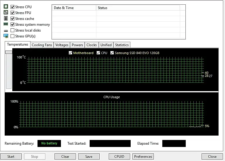

Пришло водяное охлаждение. В корпус не влезла, надо было 240 брать. Думал, корпус большой, влезет, не посмотрел на размеры. Ну и как правило, сразу вкрутил 4000 герц, прогнал стресс тест. 56 градусов держит. Гудит только, но охлаждение хорошее. Только вот с корпусом пролетел( Лежит сейчас на системнике.
Ну что за сказки опять?"Стресс-тест" поди по галке "Stress CPU" замерялся?

Цитата MountainTrooper:
Как был, так и проверял. Я не заядлый оверклокер, особо не шарю, как есть так и проверяю)

Проверять надо только по галке Stress FPU.

Да, приврал чутка)
