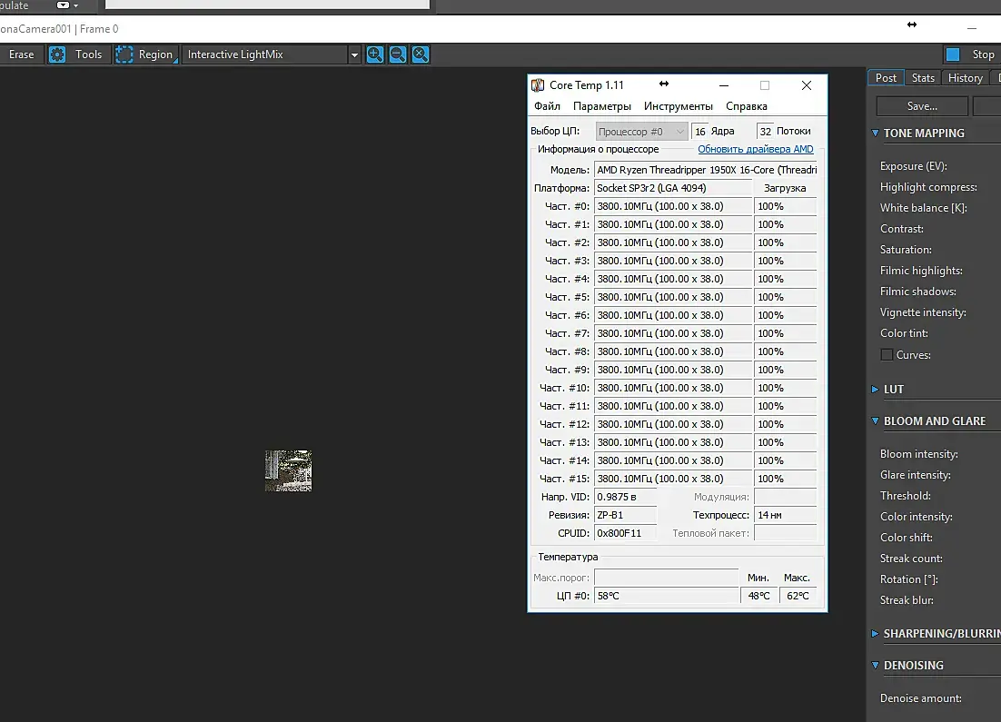

Цитата kikosmontana:
дефолтное...1.129 кажется
скачайте coretemp и cpu-z запустите рендер на 3800 и сделайте скрин, чтобы видно было и cpu-z и coretemp

1,29 вольт и 50 градусов в нагрузке с воздушкой? Ой, кажется опять надо лезть за картинкой бабушки-сказочницы...
На сайте c 09.09.2010
Сообщений: 4930
m.s.k.
Цитата MountainTrooper:
1,29 вольт
1,129
