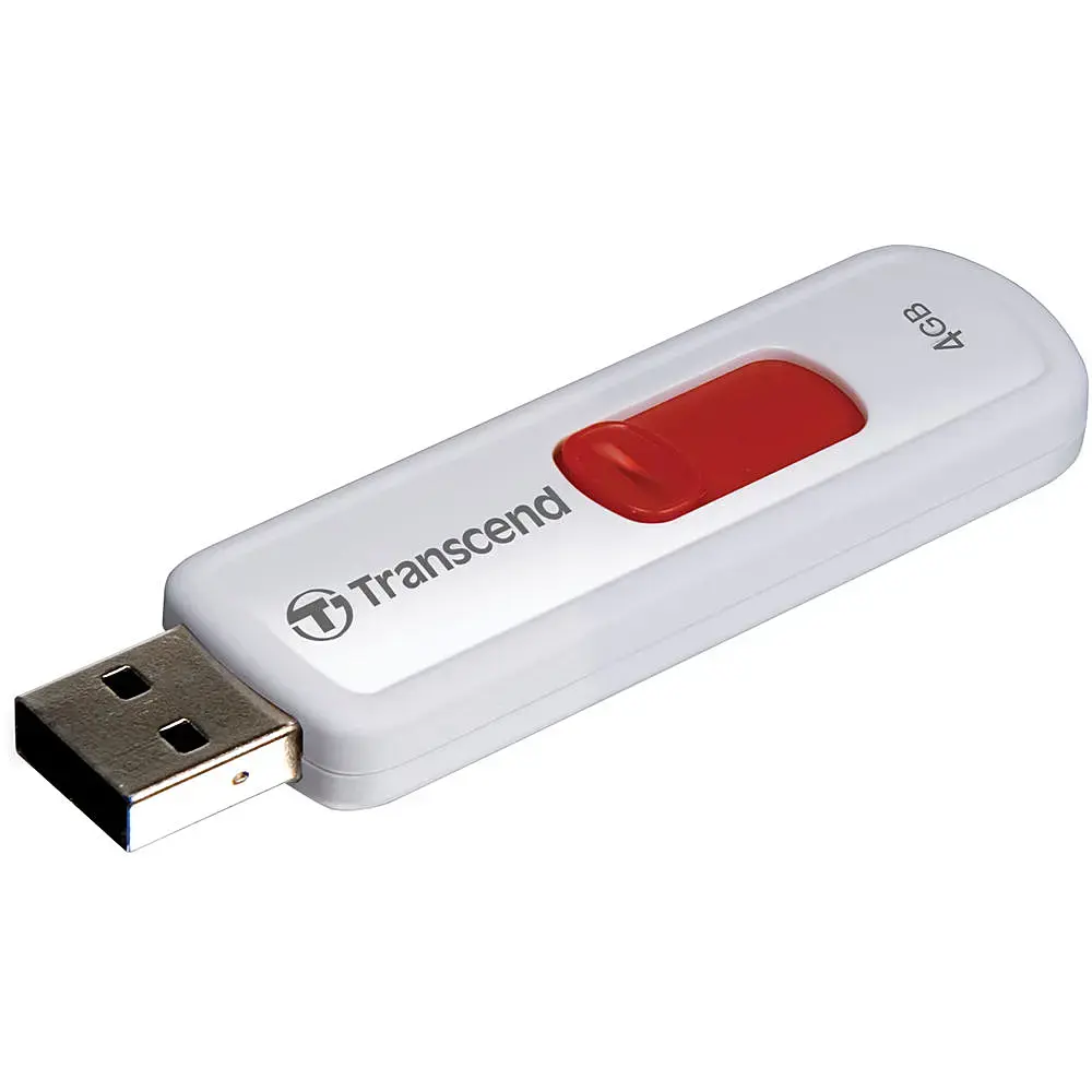

Может флешка не подходит, она на 4 гб
И еще какую версию нужно было скачать Europe или Global. Мы global скачали
А сейчас реально купить подходящую флешку в магазине?
я покупаю такие(только зеленый цвет) обычно в ашане по 200 рублей они как раз идеально подходят. (если у вас такая то не во флешке дело)
Сообщений: 3977
По инструкцию в какой системе нужно отформатировать её? Может предпочтительнее FAT32.

Да там так и было Fat 32
Сообщений: 3977
Было, не было не имеет значения. "Положено" отформатировать при загрузке однозначно заново полным форматированием. Откуда вы знаете, что там на ней за мусор скопился... может отобразите скрытые файлы, а там их куча темпов и прочих кешей.
