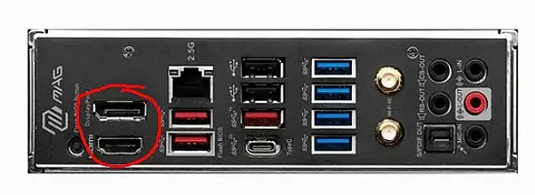

Посмотри какие у тебя порты на мониторе(-рах), может кабель разнопортовый придётся брать для второго, если на встройке будешь сидеть.

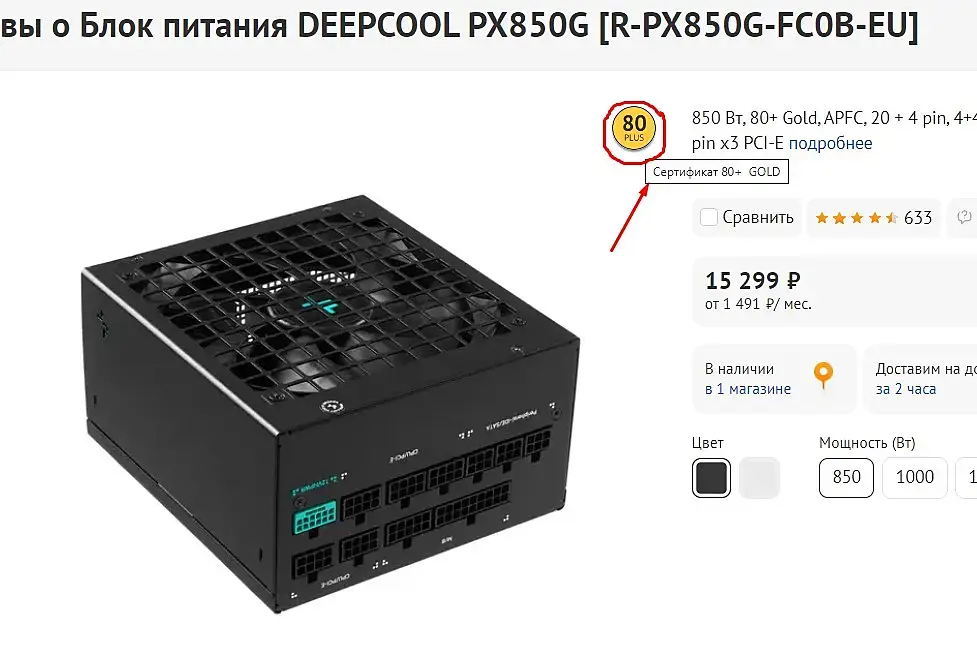

Объясните как выбрать БП. Написано 850W Chieftec or Deepcool, а из них типа рандомно любой? Из наличия 14 моделей, цена от 8 до 15к.
С водой тоже непонятно. Заказать с озона (2 недели) Arctic Liquid Freezer II 360 или можно аналог?
Там должно быть Gold как минимум

У самого простого эта бирка есть https://www.dns-shop.ru/product/7620efc36630ed20/blok-pitania-deepcool-pk850d-r-pk850d-fa0b-eu/
Когда на бирку наводите мышку, там появляется надпись. На самом простом Bronze
