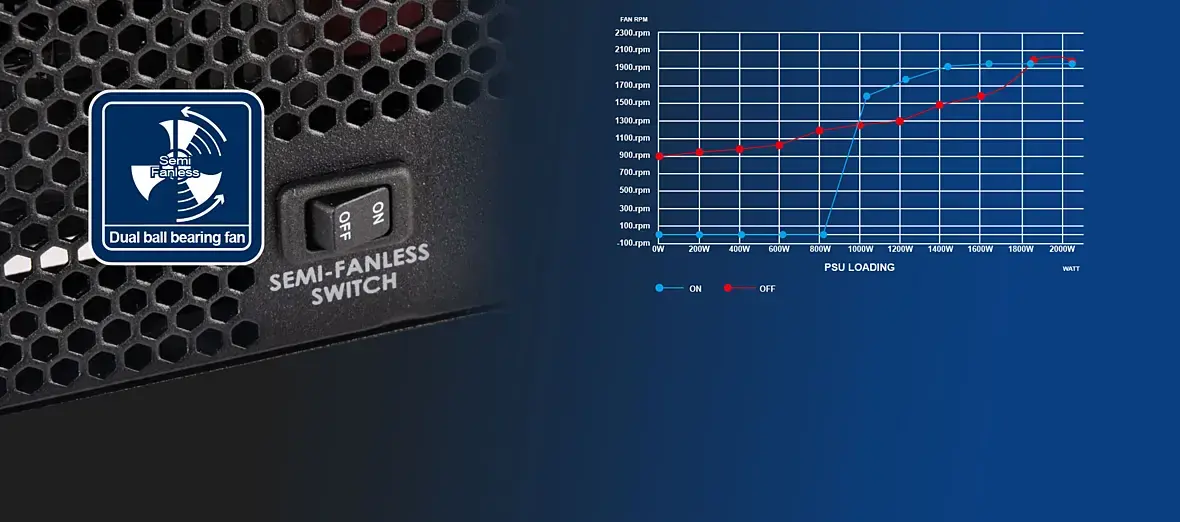

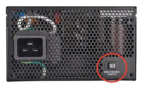

Подскажите, что за кнопуля? За что отвечает, в каком положении оставить?
Нашел такое: Бесшумный 135-мм вентилятор с минимальной мощностью 0 дБА, оснащенный функцией полуобслуживаемого переключателя. Что это за полуобслуживание)
На сайте c 09.01.2008
Сообщений: 5270
OtVint, до определенной нагрузки не крутит или крутит минимально вентилятор. Типа тихий режим.
У меня на фрактале она находится внутри корпуса. При старте системы иногда не понимаю, работает ПК или нет. По идее положение ON должно включать этот режим. Что за модель блока питания?
SilverStone HELA 2050 Platinum
