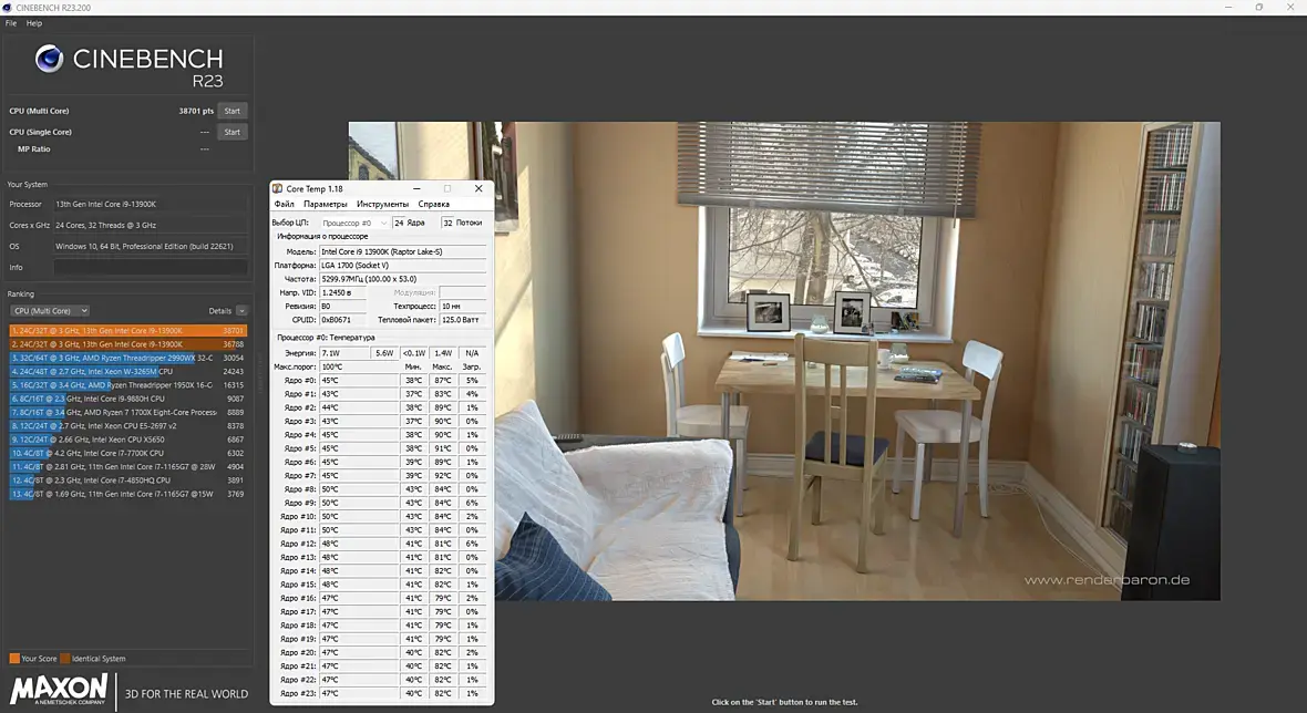

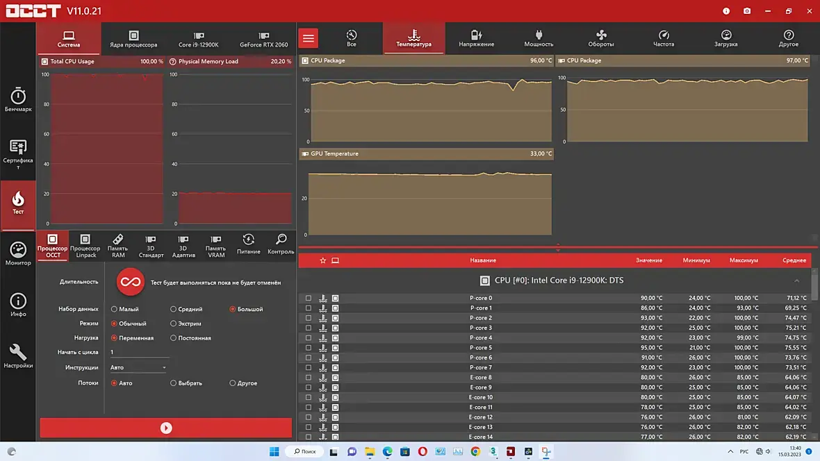

Снизил частоту со стоковых 5,8 до 5,3 и вольтаж до 1,18 - такой результат. Дома жарко, 33С. Предыдущий результат, как помню, был на полном дефолте с температурами по ядрам под 95-100, тротлило

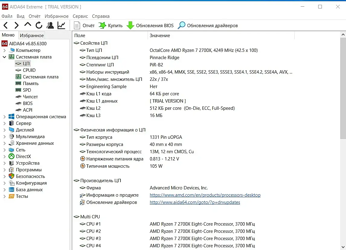

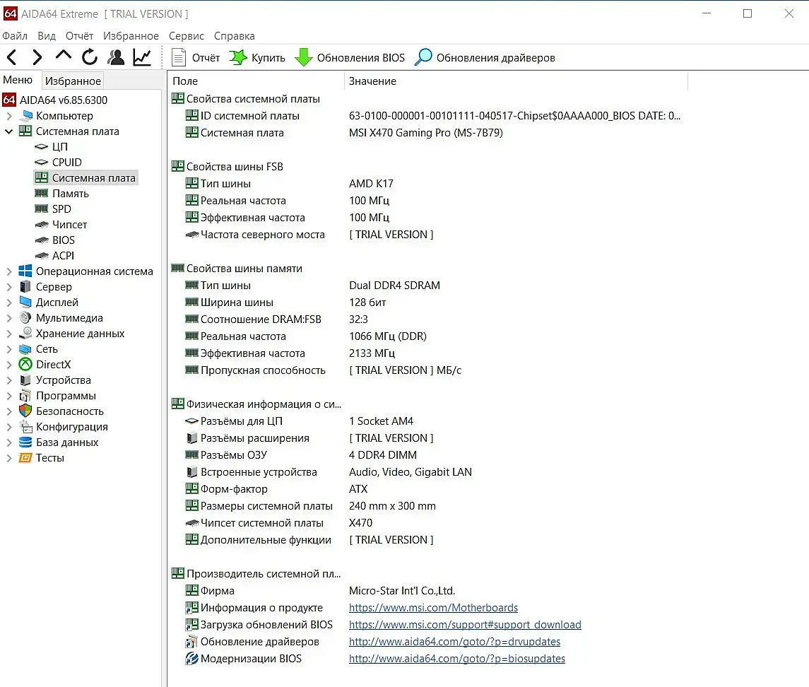

Всем привет, как вам моя сборка? В компах не шарю, но есть знающие люди, можно ли систему мою разогнать или ничего особо не даст и поэтому даже разбираться не стоит. А то уже думаю выкидывать, вот захожу в любимую тему подобрать запчасти, а тут пришла такая идея светлая. Спасибо!
По совместимости
цп на сайте вы можете вплоть до 5950X обновиться. Но если у вас X470 Gaming Pro [Max], то согласно таблице
можно без проблем 3950X. Как правильно обновляться на MSI нужно нагуглить.
3950X
должен ≈ в 2.3 раз быстрее 2700X быть в визе, 5950X
≈ в 2.8 раз.

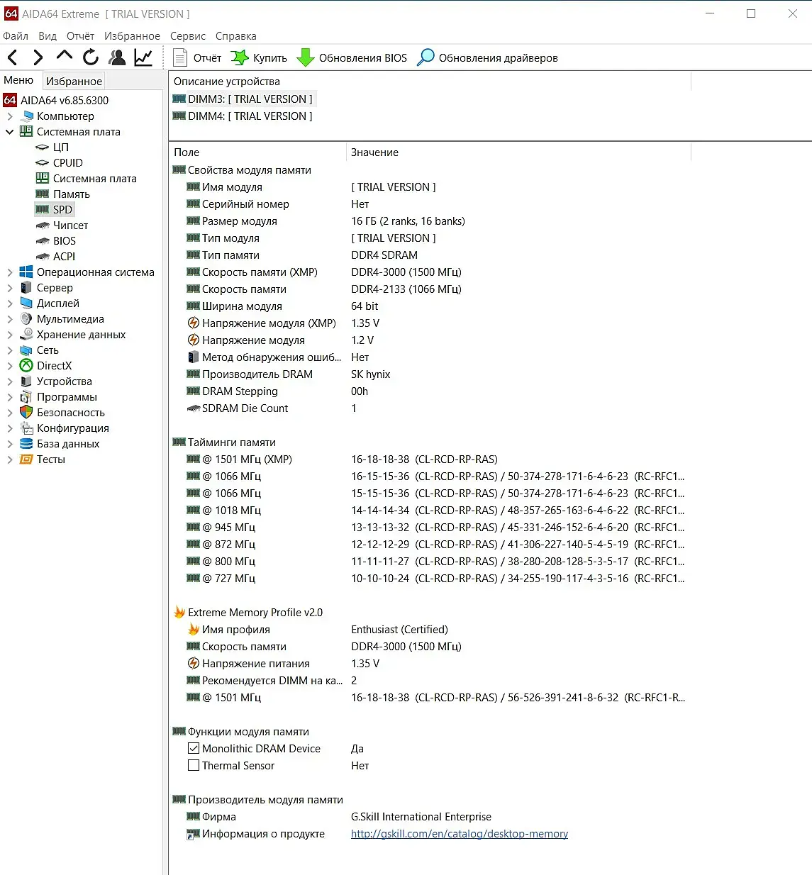

О спасибо! наверное куплю 5950x или там проблемы какие-то с ним не пойму, раз 3950х предлагаете? на самом деле я хотел какой-ниубдь получше собрать комп например на 7950 вот тут вариант есть..., а то просто раздражает от такой скорости, постоянно приходится сидеть и кричать на компьютер, злость, раздражение, потом злиться начинаю, работа стоит... Во вьюпорте 5fps, картинку разрешением 3500x2000, вот сейчас стоит у меня рендерится до полного просчета 50 часов, в фотошопе вечно пишет диск переполнен действие недоступно, графический планшет в фотошопе вообще работает только когда пустой холст, ну что за бред, постоянно намертво зависает от от конца оперативы! Кошмар одним словом что творится, вы не представляете! Хотя не знаю, стоит ли вкладываться в полностью новый комп, когда можно почти даром увеличить почти в 3 раза сокрость! а тут глянул и по цене совсем недорого оказывается! По поводу того как правильно обновлять вы имеете ввиду про биос погуглить? А как правильно заменить имеющиеся 2х16 на 64 чтобы имеющиеся планки не выкидывать? или можно 2x16 + 2x32? или лучше 4x16 в моем случае сделать? а может все-таки 2x16 продать и купить 2х32?

можно 2x16 + 2x32
Если просто воткнуть и что бы работало - Нужно что бы в идеале ваши 2х16гб и 2х32гб сходились по рангам/банкам и желательно хотя бы по производителю чипов. То есть, например если 2х16 Micron Rev.E Двуранги + 2х32гб Micron Rev.B Двуранги - все ок будет. Вообще ничего не нужно будет настраивать. Все тайминги и все остальное у них одинаковые. Если будут 2х16 Micron Rev.B Одноранги + 2х32гб Micron Rev.B Двуранги - то скорее всего сломаются третьички и сопротивления (платы не готовы к такому кровосмешению). А если будут разные бренды (самих чипов разумеется а не производителей) - то скорее сломаются так же некоторые вторички. Ну еще разумеется хорошо если первички в XMP будут записаны идентичные. Ну условно было там 3200Mhz/16-18-18-38/tRFC 350ns/tFAW24 но вот что бы купленная вами память соответствовала этому.
Разумеется если все руками настраивать то вообще плевать. Можно и 4+8+16+32 и что угодно мешать. Единственное что при взятии более высоких частот и низких таймингов все это разумеется упрется в самую слабую плашку.
Если вы не хотите во все это вникать - легче продать старую память.
Если хотите вникать. Берете Thaiphoon Burner - смотрите че за память у вас по чипам.
И разбираетесь во всем этом )) Либо платите деньги кому то что бы он этим занялся. Конкретно кого то не посоветую. Прост слышал что у Дакара Технограаля есть в ВК группа. Где память удаленно настраивают. Насколько они там адекватно делают - без понятия. Сам этим я не занимаюсь.
А ну и разумеется надо будет поставить в правильном порядке плашки.
Короч слева направо 16 + 32 + 16 + 32. Ну или наоборот 32 + 16 + 32 + 16.

thermalright macho rev b максимум ватт 150-160 потянет, к тому же они не славились ровной подошвой и у большинства она была сильно горбатая, поэтому еще меньше. Блока вполне хватит и надолго, хоть 4090 ставьте. Память лучше 2х32 взять проблем меньше и ниже нагрузка на контролер памяти, ну и место под дальнейший апгрейд если вдруг решите 128 поставить.
