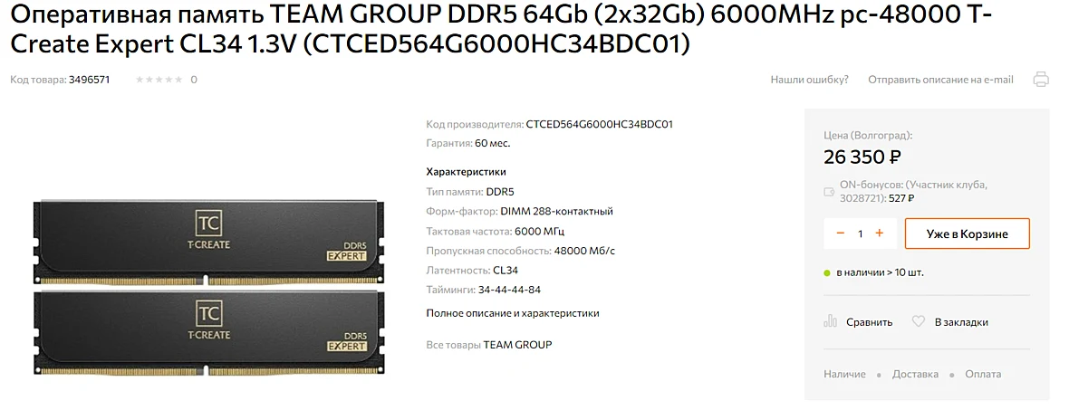

Сообщений: 4418
Цитата Borka82:
Это где такие цены?
в ДНС
