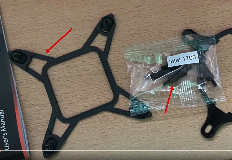

Привет всем! Почему крепление (ножки) под сокет 1700 болтается и не прижимается к плате? Так и должно быть?
Водянка NZXT Kraken X73
На сайте c 12.04.2015
Сообщений: 469
Да это нормально, просто не стали заморачиваться с шайбами и пластиковыми проставками, которые нужны чтобы не повредить мат плату.
На сайте c 21.11.2011
Я просто накинул помпу сверху и головками притянул в процу, как то так. Но сначала был удивлен, почему так болтается...
