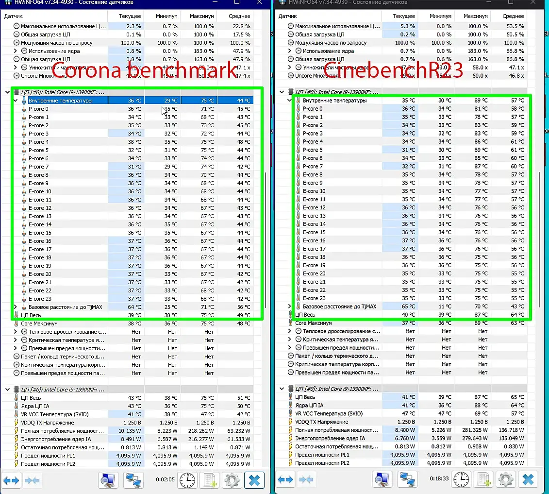

Хм... Пожалуй это худшие результаты среди всех 13900K/KF с которыми я имел дело.
И по температурам и по результатам. Даже и не знаю в чем дело может быть.
Некорректная установка рамки/водянки/нанесение пасты ?
Частоту смотрите во время рендера или бенча в HWInfo64.
Там же гляньте какие обороты у водянки. Ее надо в CPU слот подключать.
Многие путают и подключают ее в AIO_PUMP слот. В случае с этой водой - некорректно.
Воду на брак проверяли ? https://www.arctic.de/en/lf-service-kit
А то вдруг там - https://i.imgur.com/64nnqrR.jpg (с браком, свеже-купленная)
Когда должно быть так - https://i.imgur.com/oM24pD0.jpg (без брака, год в работе)
Кстати... Фотку мне с бракованной прокладкой скинул товарищ с Казахстана, вы я тоже смотрю с Казахстана, быть может там когда водянки отзывал производитель - их продолжили бракованными продавать ? Ну это лишь предположение. Истинны не знаю. Может у вас есть наклейка и все ок.
Как понимаете это все забивает микроканалы и снижает эффективность. Если там брак, то лучше не собирать обратно ее (без наличия на руках Сервис Кита), это лишь рекомендация, поврежденная бракованная прокладка может быть негерметичной после разборки. С Германии бесплатно высылают эти Сервис Киты, за 2-3 недели доходит по моим наблюдениям. Хотя если на водянке есть белая наклейка QC (или на коробке или на самой воде, на радиаторе) то значит там эта проблема уже устранена. Т.е можно и не разбирать ее. Гайд по разборке - https://youtu.be/jHdEqWpexH0?t=563 либо быстрая версия - https://youtu.be/4jZ1hj_-t38
На P-Ядрах должно быть 5.5Ггц на E-Ядрах должно быть 4.3Ггц.
Диспетчер задач при этом показывает 4.9Ггц (5.5+4.3/2)
Температуры дичайшие какие то у вас, вот у меня в Короне как :
https://i.imgur.com/ehABkHH.png / https://i.imgur.com/KPclC0v.png
(не меняются спустя 30+ минут, вода уже прогретая на скринах, хоть и после перезагрузки)
На скринах адаптивный оффсет в -0.1V В Сайнбенче 40850 Баллов.
И это вода не на полных оборотах работает. Да, я вижу что у вас 360 модель, у меня 420. Но у них помпа одинаковая, теплосъемник одинаковый, разница разве что в скорости прогрева воды.
По скринам :
Обратил внимание на скринах биоса что делитель памяти стоит - 100, везде написано что делитель 133 делает работу контроллера памяти лучше и при этом требует меньше напряжение на контроллер памяти. https://forums.overclockers.ru/viewtopic.php?f=4&;t=578879
Так же вижу у вас как и у меня и у других компов - Томагавк завышает SA вольтаж. СИЛЬНО завышает. Настолько что такие цифры видать разве что при разгоне памяти до 4133/CL16-CR2 Gear1.
Я с помощью GSAT на флешке, подбирал эти значения. У меня вообще было 1.37-1.38V SA, руками понизив его до 1.23V потерял стабильность, сделав два шага назад до 1.25V вернул стабильность. Это зависит от качества процессора, но 1.35V это настолько много что даже негативно влияет на стабильность контроллера памяти. Если руками вводить то там при 1.25V значение уже красным становится в биосе ))
VDDQX у меня 1.2V, хотя во всех гайдах советовали повышать его с 128гб до 1.45V, но при повышении его до 1.25V я получал нестабильность так и при понижении до 1.17V. Так что оставил на 1.2V
По сопротивлениям через GSAT подобрал 80-40-0, вместо стандартных 240-120-60. После этого память до 3866Mhz/CL16 поехала. На стоковых сопротивлениях она даже выше 3600 не шла. Так что в моем по крайней мере случае эти сопротивления делали работу памяти/контроллера памяти - легче.
В остальном - да. Все правильно выставлено.
Частоты во время тестов были P =5,5 Ггц; E=4,3 Ггц.
Да, диспетчер задач при этом показывает 4.9Ггц
Обороты помпы при рендере 1850.
Разъем помпы был воткнут в Pump_FAN, переткнул в CPU_FAN - ничего не поменялось, кроме надписи в MSI Center: было написано "Обороты помпы", стало "Вентилятор процессора".
Воду на брак тоже проверил: на радиаторе есть наклейка “QC Passed”, я ее даже вскрыл - прокладка и медная пластина были идеальные как у Вас. Покупал не в Казахстане. Все заказывал с CU.
Вчера во время простоя температура процессора была около 40 градусов, а сегодня ниже 78 не опускается, от этого обороты помпы ниже 1600 не опускаются. Подозреваю проблема в установке охлаждения.
Вообще помпа установлена таким образом:
Память пока не буду трогать, хочу сначала разобраться с нагревом процессора, но за совет спасибо, позже обязательно займусь.
Доп: обороты помпы смотрю в MSI Center. В HWiNFO64 не могу найти этот параметр.
Это как вообще smiley-shok.gif  Зачем ? За что ? Почему ?
Вы не думали об том что у вас как бы теплосъемник смещен от процессора ? smiley-lol.gif
Ну тип IHS крышка процессора и чип прямоугольный, вытянут по вертикальной стороне.
Я даже и не подозревал что так можно сделать ! Невероятно...
Там же всюду в мануале указано как ставить ее :
https://support.arctic.de/products/lf2-420r6/1700_Manual/Installation/19_en.gif
https://support.arctic.de/products/lf2-420r6/1700_Manual/Installation/21.gif

Цитата Earanak:
Вы не думали об том что у вас как бы теплосъемник смещен от процессора ? smiley-lol.gif Ну тип IHS крышка процессора и чип прямоугольный, вытянут по вертикальной стороне.
Нет, медная пластина помпы больше крышки процесора. Теоретически без разницы как ориентировать помпу, но я поставил как положено турбиной вверх. Стало лучше (удивительно)). Теперь в простое температура 42-42 градуса (обороты помпы 320). Но при рендера по-прежнему 100 градусов. Частота ядер 5,9 и 4,4.
Теперь думаю надо что-то наковырять в биосе, чтобы либо ограничить макс температуру, либо что-то еще оптимизировать.
Должно быть 5.5 и 4.3, я уже говорил.
Явно какая то разгонялка включена.
Цитата eSSer:
удивительно
Нет. Не удивительно. Микроканалы теплосъемника смещены от центра.
Это видно по фоткам когда он откручен от водянки.
На сайте c 21.10.2008
Сообщений: 67
Казахстан
В целом после андервольта до -0,1 все стало работать относительно нормально и стабильно: в простое температура 40-42 градуса, во время рендера повышается до 100 градусов только 2 ядра - P-core 5 и P-core 7. Остальные в пределах 88-91 градуса.
Теперь буду разбираться как унизить конкретно эти ядра.

eSSer, это все равно слишком много в плане нагрева. Я имел дело с четырьмя компами на 13900K/KF, и нигде подобного нагрева не наблюдал. Впрочем по этой теме я уже выдал всю инфу что мог. Тут никаких секретов нету в общем то. Что еще подсказать даже и не знаю. Прям вот с этого форума я знаю троих людей у которых на 360мм Liquid Freezer температуры на 15-20 градусов ниже ваших. И результаты в Сайнбенче начинаются от 40200 баллов и доходят до 41500 баллов.
Сообщений: 67
Казахстан
Я понимаю. Очень хочется допилить его до нормального состояния, но пока это максимум, что я смог сделать. Далее буду искать пути снижения энергопотребления отдельного ядра процессора, пробовать менять термопасту и возможно установлю дефолтную рамку сокета.
Спасибо за помощь еще раз!
Upd:Стыдно признаться, но когда полез менять термопасту увидел, что 2 стойки крепления помпы были недозакручены. Хотя я сам себя не могу назвать рукожопом, ремонтирую машину и делаю дома ремонт сам, а тут такое фиаско...
В общем, подтянул, заменил термопасту на комплектную от рамки и температуры стали:
В CinebenchR23 набирает 39800 баллов.
Думаю с настройкой температур закончено.
