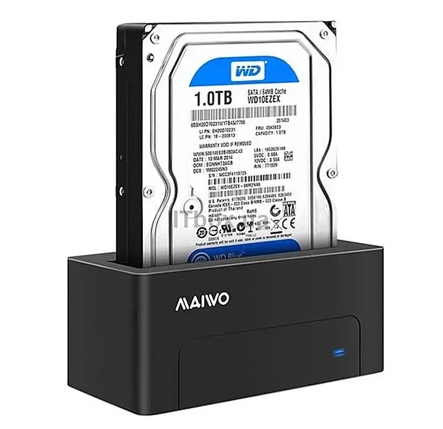

Цитата eSSer:
но с возможностью отключения и подключения без открытия корпуса системного блока, если получится.
Ну можно найти какой нить карман для HDD с USB ну или Док-Станцию.
Есть прям как тостеры, на несколько винчестеров эти док-станции.
